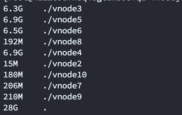

将 2.6.0.10 数据迁移到 3.4.0.0,占用的空间明显变大,是正常的吗?
测试【TDengine 版本】
【问题复现路径/shan】
2.6.0.10 表结构如下
CREATE TABLE arg_data (
ts TIMESTAMP,
val NCHAR(20)
TAGS (
device_id NCHAR(100),
arg_id NCHAR(100)
磁盘空间占用如下:

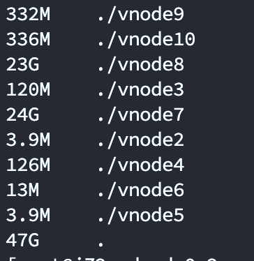

将数据同步到 3.4.0.0 后,
表结构如下
ts TIMESTAMP,
val NCHAR(20),
val_num INT
TAGS (
arg_id NCHAR(100)
多了一个 INT 但是没有数据,都是null,占用空间如下
磁盘占用如上,明显增大了好多,这个是正常现象吗?因为多了一个字段?null占据了空间?

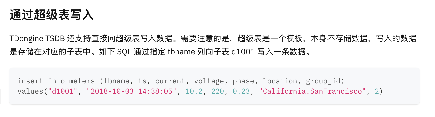

自己写的同步工具,每分钟从旧版的超级表获取数据,插入到新版的超级表中去。每分钟大约一万条。数据占用磁盘看起来膨胀了快有1倍了。根据不太合理。
可以通过查询每张子表的数据同步到新版超级表中
你意思是跟插入的方式有关系?旧版本确实是按照如下方式写入的
数据同步的时候,使用,插入数据使用的是
两种语法会导致压缩率不同?
