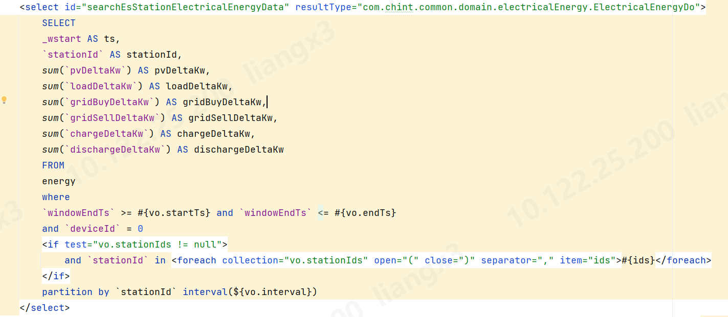

在全球化多时区业务中,按自然月(1n)降采样聚合的数据边界与电站当地自然月发生错位,导致海外电站的月度统计报表数据不准。
服务端系统时区为 Asia/Shanghai (+08:00)。

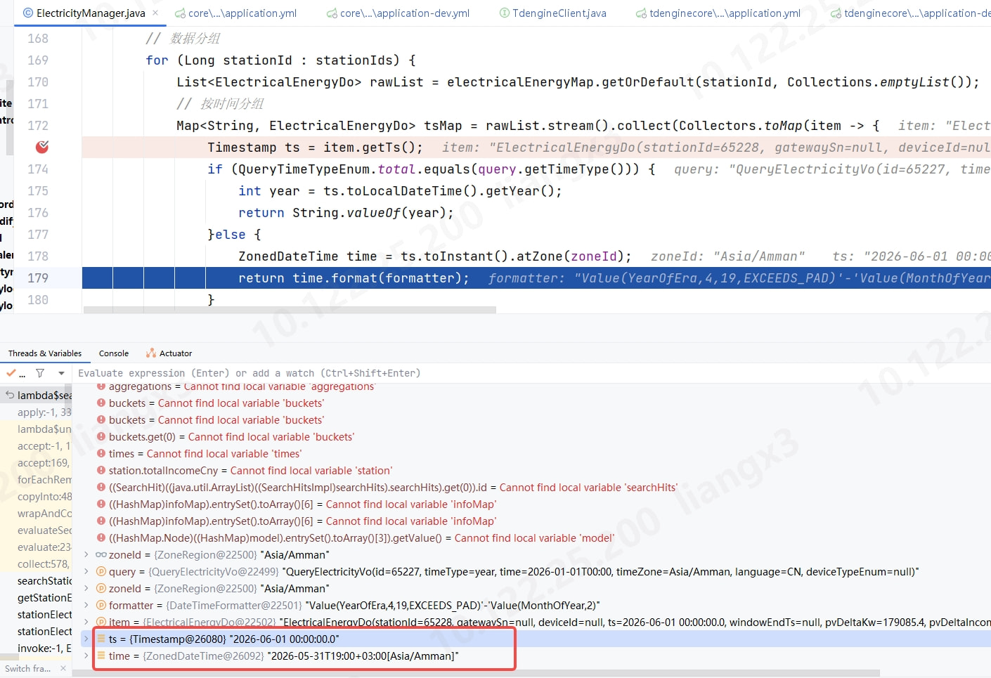

问题一:查询 Asia/Amman (+03:00) 时区本年每月的电量数据。使用 interval(1n) 降采样时,TDengine 默认按照服务端的 +08:00 零点切分窗口。当业务层将聚合结果转换回 +03:00 时区显示时,由于 5 个小时的时差,导致跨月边界数据发生错位。
问题二:为解决上述错位问题,我们计划使用 offset 偏移量来对齐窗口。但当查询东边时区(如日本 +09:00)时,时差为负数(需向西退 1 小时)。尝试执行 INTERVAL(1n, -1h) 试图对齐,发现引擎目前不支持负数 offset,导致 SQL 报错。
现象:
  1. 不加 offset,查其他时区会导致自然月统计数据跨月错乱。
  2. 加上负数 offset,查服务端以东的时区会直接报错(提示 Interval offset cannot be negative)。
核心诉求:
针对这种跨时区查询自然月(1n)降采样的痛点,在不轻易更改服务器 OS 时区、且业务端使用JDBC 连接池(不方便频繁使用 SET TIME ZONE 避免全局污染)的情况下,官方有没有更好的最佳实践或解决方案?
