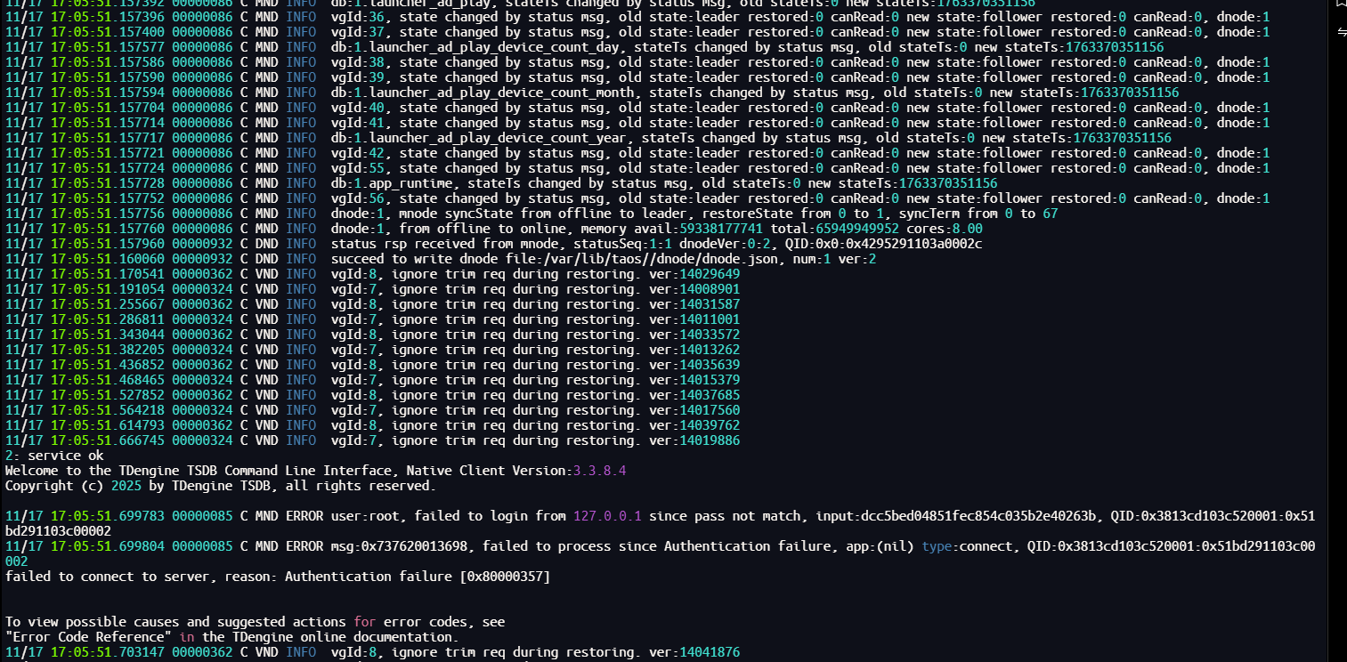

今日从3.3.6.13–>3.3.8.4时启动失败,加不加-e TAOS_ROOT_PASSWORD=123456hahahah指定密码都不行。
加了环境变量TAOS_ROOT_PASSWORD在3.3.6.13、3.3.7.0、3.3.8.4三个版本都无法启动。
不加环境变量TAOS_ROOT_PASSWORD只能在3.3.6.13启动,我确定root密码没错,在3.3.6.13版本中启动以后可以用密码正常进入explorer。

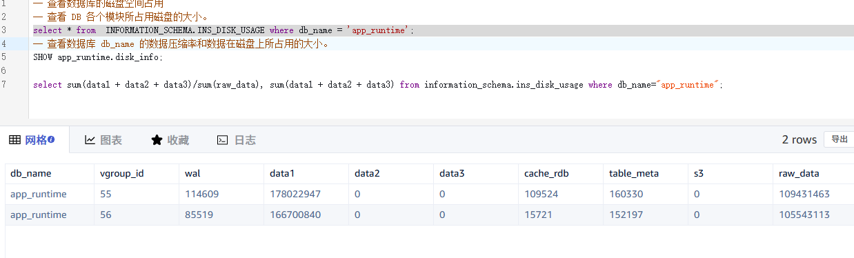

另外还有一个问题就是感觉数据库keep未生效,我们的数据每天稳定增长,对于其中一个数据库前期设置keep=365d,保存了5个月数据,磁盘占用vnode56=147G,vnode55=155。此时整个磁盘占用过高决定调整keep=90d,设置之后过了一会查询90天之前的数据确实没了,但是磁盘一直未释放且一直在增长,截止发帖时已经占用170G+159G。

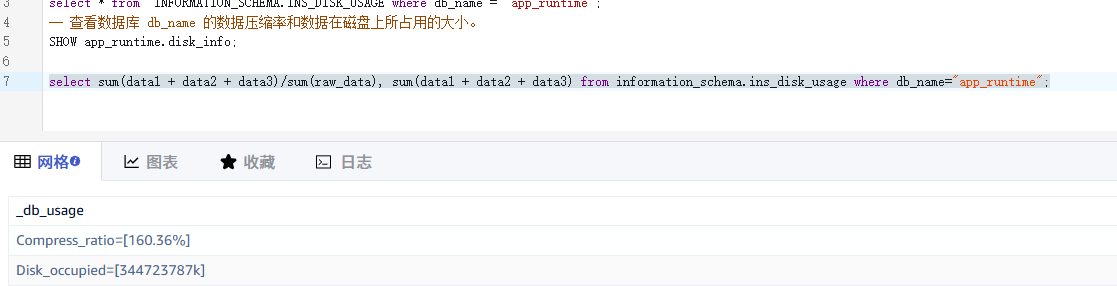

补充磁盘空间占用压缩比,感觉不正常,原始数据比实际占用的空间还小,原始数据raw_data占用200G左右,但是data1+data2+data3占用329G

乱序写入不会影响空间的释放,您可以先手动执行下 trim database。在观察下。
乱序写入确实会导致压缩率异常。
Authentication failure on one pod after cluster upgrade from 3.3.6.9 to 3.3.7.5 · Issue #33566 · taosdata/TDengine · GitHub 可以看看这个 issue,这个变量应该正常可以使用。你可以查一下你的操作是不是有问题,我们本地也会再进行测试。
修改完密码以后,docker 升级失败,我们复现了。
原因:手动修改,密码没有在 docker 生效,下个版本通过修改 entrypoint.sh 修复
现在的解决方案:
如果是手动修改的密码,需要在 data 目录 touch 一个空文件 .docker-entrypoint-root-password-changed
如果是通过-e 设置的密码, 则升级没有问题。
