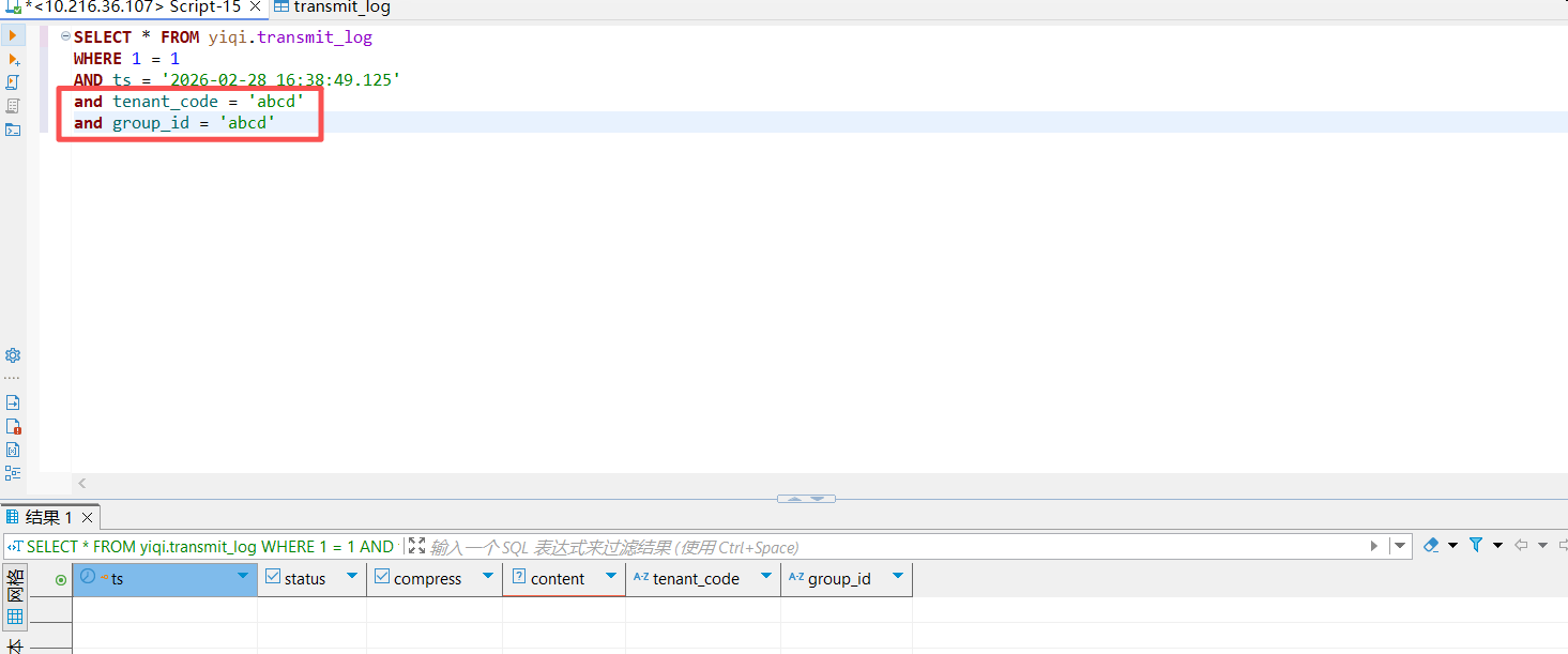

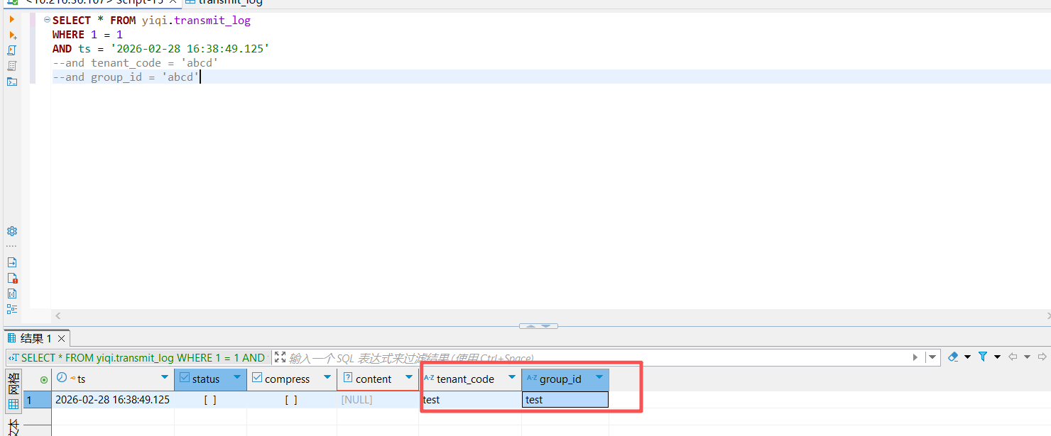

当使用如下sql向这个超级表中插入数据的时候,插入的两个tag是【abcd,abcd】,但是查询出来的tag却是【test,test】(content字段存储的是byte数组,为了便于展示在帖子中写成字符串)
INSERT INTO yiqi.abcd using yiqi.transmit_log TAGS ('abcd','abcd') VALUES ('2026-02-28 16:38:49.125',false,false,'比特数组')
备注:遇到过很多次这种情况,之前插入成功过tag是【test, test】的数据,其他的表也遇到过这种问题,新插入的数据tag变成了以前插入成功数据的tag
