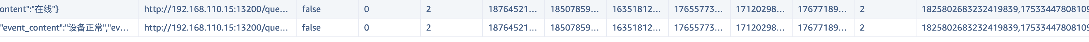

问题二:在写入的场景下,第一次写 INSERT INTO oneths.logger_message_subscribe_18764521652465 USING oneths.logger_message_subscribe TAGS (‘http://127.0.0.1:13200’, false, 0, 2, ‘18764521652465’, 1850785932467634176, 1635181216120438785, 1765577363955253251, 1712029883699822592, 1767718971333017600, ‘2’, ‘1825802683232419839,1753344780810977280’) VALUES (‘2025-12-25 16:10:47.789’, ‘2004102509827850240’, ‘2004102511249719296’, ‘推送异常Failed to connect to /192.168.110.15:13200’, ‘{“details”:“在线”,“type”:0,“content”:“在线”}’)
第二次写 INSERT INTO oneths.logger_message_subscribe_18764521652465 USING oneths.logger_message_subscribe TAGS (‘http://192.168.110.15:13200’, false, 0, 1, ‘18764521652465’, 1850785932467634176, 1635181216120438785, 1765577363955253251, 1712029883699822592, 1767718971333017600, ‘2’, ‘1825802683232419839,1753344780810977280’) VALUES (‘2025-12-25 16:10:47.893’, ‘2004102509827850240’, ‘2004102511631400960’, ‘推送异常Failed to connect to /192.168.110.15:13200’, ‘{“events”:[{“event_level”:3,“event_content”:“设备正常”,“event_details”:“设备正常”}],“properties”:,“telemetries”:[{“electric_c_phase_voltage”:226.2,“electric_c_phase_current”:17.19,“electric_leakage_current”:0,“electric_b_phase_power”:-60,“electric_c_phase_power”:-3400,“electric_b_phase_current”:1.15,“electric_3_temperature”:21.9,“electric_1_temperature”:21.6,“electric_2_temperature”:21.7,“electric_b_phase_voltage”:233.2,“electric_4_temperature”:0,“electric_a_phase_voltage”:234.8,“electric_a_phase_power”:-50}]}’)
写入的数据 TAGS 里的内容很多没有变化,例如我提条写 SQL 是插入的tag是2 第二次插入的是1 ,但查询出来 两个都是 2

不好意思,可能我没有表达清除,上面是我的写入逻辑,第一次写入我的TAGS 下dataType 为 2 第二次写入我的 TAGS 下 dataType 为1 ,我现在区查询SQL为 SELECT * FROM oneths.logger_message_subscribe_1975797937696854016 limit 200; 这样,应该查询出来的数据为2条 一条为1 一条为2 ,但是我现在查询出来2条都dataType为2
我知道,你的子表是自动创建的,标签值是按你第一条数据设定的,你两次插入的是同一个子表logger_message_subscribe_18764521652465
你这两条数据是两台设备的数据,你可以一台设备一个子表,这样你的dataType就是不同的
非常感谢您,您说的我好像大致明白了,我可能对这个TAGS 理解有些错误,那如果我想同一个子表向写入时可以动态赋予不同的TAGS这样的话,我的写入方式和逻辑上是有什么不合理吗,这样是否能做到。
