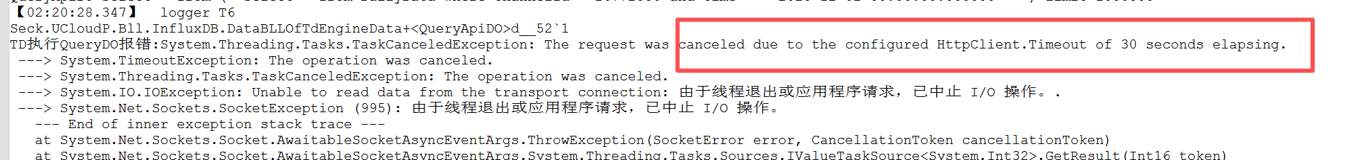

Taosadapter http api方式读写, 高峰几个小时读会经常报超时错误.如果写改成原生写入,http api读不报错,但是原生写入速度慢很多,写不完

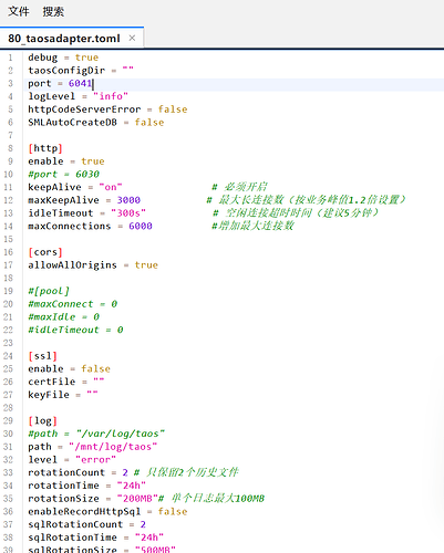

使用 restful 方式,还是 websocket 方式呢?在taosadapter的配置文件中,有两个控制并发的参数是否适配高峰的场景:
maxAsyncConcurrentLimit 设置 C 异步方法的最大并发调用数(0 表示使用 CPU 核心数)。
maxSyncConcurrentLimit 设置 C 同步方法的最大并发调用数(0 表示使用 CPU 核心数)。

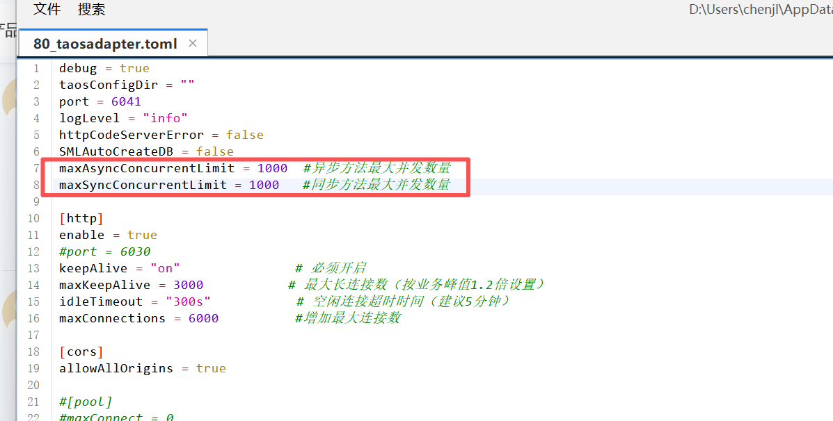

restful方式读取. 配置文件里面没有搜到这两个参数, 应该是按默认的
没有设置如果是默认只0的话是cpu核心数. 那并发默认32有可能不够. 我可以改成500或者1000吗?
对,先放大到 1000 试试看。这个会控制放通给 taosd 的请求数。
好的,谢谢,明天我来汇

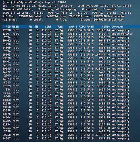

调了两个参数值(maxAsyncConcurrentLimit maxSyncConcurrentLimit)为1000后,基本没有什么效果,报错量差不多, 我单独把写程序放到另一个服务器再观察下看看. 然后用以下你说的命令观察下 cpu和磁盘情况
1、top -Hp <taosd 进程号> 看看有没有写入相关线程出现瓶颈;
2、iostat -dmx 2 观察一会儿 磁盘 IO,会不会出现瓶颈;

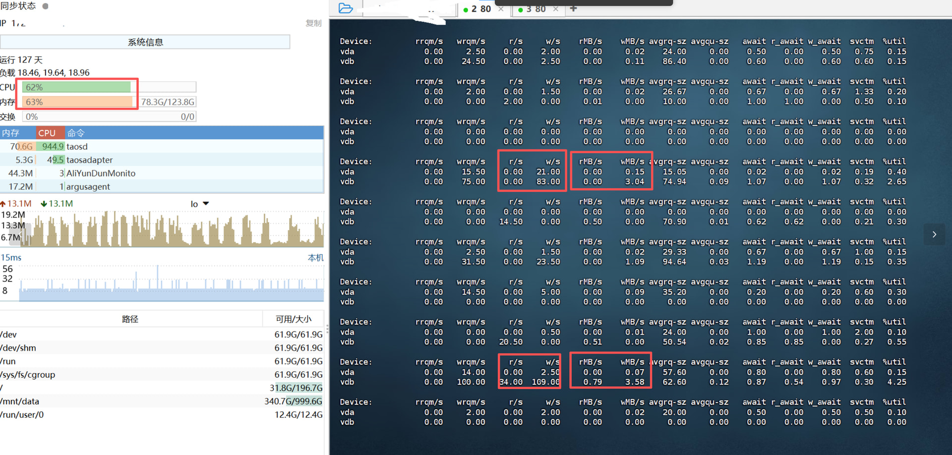

看图片 cpu和带宽都不是瓶颈(我把数据都积压了10分钟后再插入看到的效果,今晚高峰我再看下),我试试把写程序放另一个服务器看看是不是resful 方式写入和读取 i/o 之类引起的
这种情况下写入客户端已经显示 慢了吗? 如果是的,执行 top -Hp <taosd 进程号>
需要在出现慢的情况下执行,看看什么线程成为了瓶颈。
好的,凌晨高峰我看一下,不过top -Hp 命令貌似只能看cpu占用情况? 什么参数可以看瓶颈?

目前改成websocket 写入, resful api 读取 不报错了,感觉读写都用api会互相影响;
如果读写全用 websocket 读取写会慢一点(写入和读取websocket都比api慢),不过也不报错;
如果全用resful api 读写, 读取写入大概率都会报错超时错误。
最右边是 线程名,如果长时间占用 90%以上,那就说明是瓶颈。
那看上面top -Hp <taosd 进程号> 截图,目前cpu没瓶颈;
iostat -dmx 2 命令上面截图 看读写磁盘IO应该也没有瓶颈 ;
数据量大后 目前这样操作稳定了不报错了; 不过读速度能再快点就好了。
