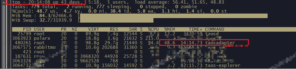

同问,我这边在压测也发现同样的同样的问题。
taosadapter差不多内存能到40-50G
求教、请教: 有没有什么参数配置能进行adapter参数调优,(我这边的业务场景是 频繁写入/少量读)

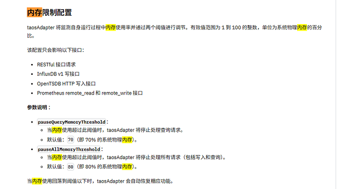

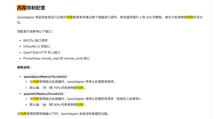

1、建议升级一下 tsdb 到最新版本;
2、taosadapter有两个控制内存使用的参数,可以试试:
感谢回复~
目前最新近况,已经使用这两个参数在taosadapter.toml中 控制,但是未生效;
但是我通过taosadapter.service
systemctl set-property taosadapter.service MemoryHigh=25G MemoryMax=30G
倒是可以最为兜底,但是内存仍然没法释放。

我在代码层做了一个读写分流,定位到是读场景下 taosadapter导致的内存积增
具体是 聚合查询语句导致,因为是压测环境数据仿真,发现这个sql聚合查询超时抛出异常过后
“msg”: "\n### Error querying database. Cause: java.sql.SQLException: Error\n### The error may exist in …
随后taosadapter内存开始飙升的
