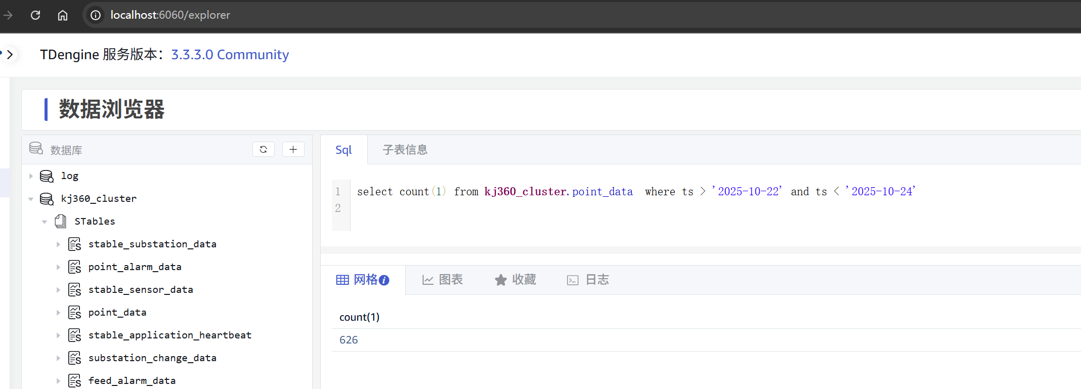

# 删除目录下所有文件和本地数据库,备份指定时间范围内的数据,导入后,无数据
taosdump -h 192.168.110.127 -P 6030 -D kj360_cluster -o E:\\taos -S ‘2025-10-22’ -E ‘2025-10-24’
taosdump -i E:\\taos -h localhost -P 6030

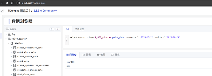

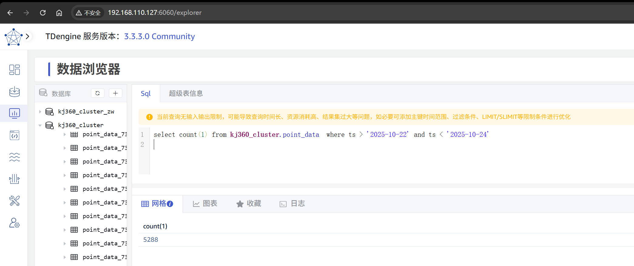

生产环境查询是有数据的:数量为 5288
全量备份后恢复:数量为 626

问题已解决,时区不同,查询和导出,均设置时区,导入后数据一致
taosdump -h 192.168.110.127 -P 6030 -D kj360_cluster -o E:\\taos -S '2025-10-22T00:00:00+0800' -E '2025-10-24T00:00:00+0800'
select count(1) from kj360_cluster.point_data WHERE ts >'2025-10-22T00:00:00+0800' AND ts <'2025-10-24T00:00:00+0800'
