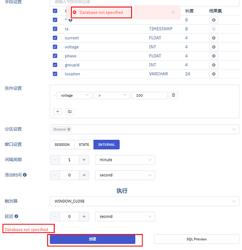

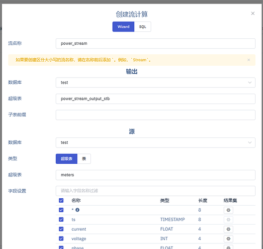

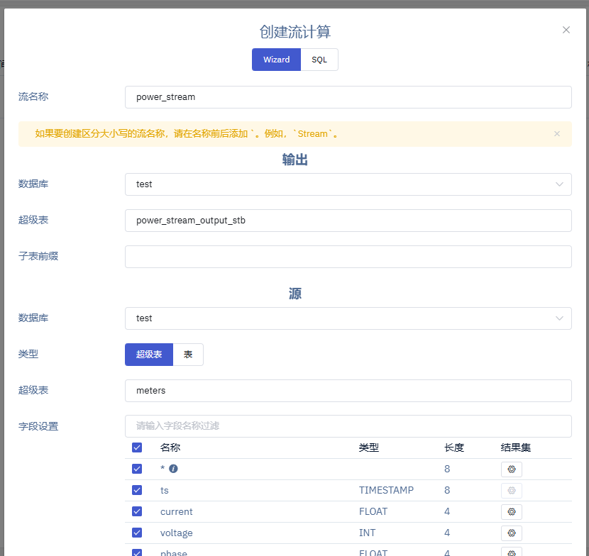

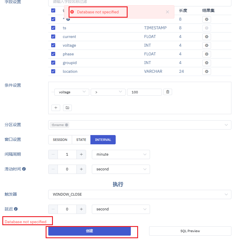

问题2: Wizard方式创建失败

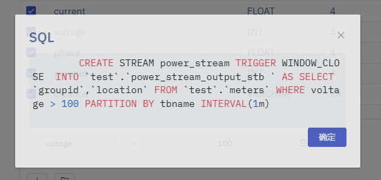

sql预览如下
        CREATE STREAM power_stream TRIGGER WINDOW_CLOSE  INTO `test`.`power_stream_output_stb ` AS SELECT `groupid`,`location` FROM `test`.`meters` WHERE voltage > 100 PARTITION BY tbname INTERVAL(1m)
点击创建之后提示: Database not specified

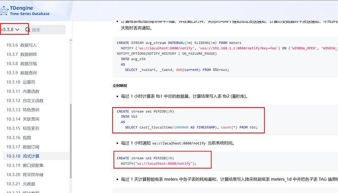

从 v3.3.7.0 开始,我们推出了全新的流计算,请参考新版本的使用文档:流式计算 | TDengine 文档 | 涛思数据
已经使用开源版的3.3.8.8最新版了(window10: docker: tdengine/tsdb:3.3.8.8)

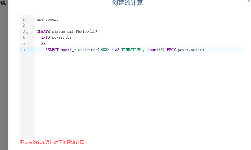

然后按照文档创建数据流, 依然失败: 数据流脚本如下:
CREATE STREAM sm1 PERIOD(1h)
INTO power.tb2
AS
SELECT cast(_tlocaltime/1000000 AS TIMESTAMP), count(*) FROM power.meters;
返回的提示信息: Internal error: `Database not specified`
这里需要指定流所在的 Database,或者先使用 Use 指定当前的 Database;和建表的逻辑类似。
例如:
use db1;
create stream s_in_db1 ...;  -- 在当前数据库 db1 建流
create stream db2.s_in_db2 ...; -- 在另一个数据库 db2 建流
还是不行的?
有没有更具体的错误码或者提示信息?我在本地使用 taosc 看起来是正常的:
知道了, 是taosExplorer组件界面有bug,使用界面添加流计算都不成功,无论是cloud托管的,还是开源版的, 经测试都无法添加的, 使用命令行是可以的
