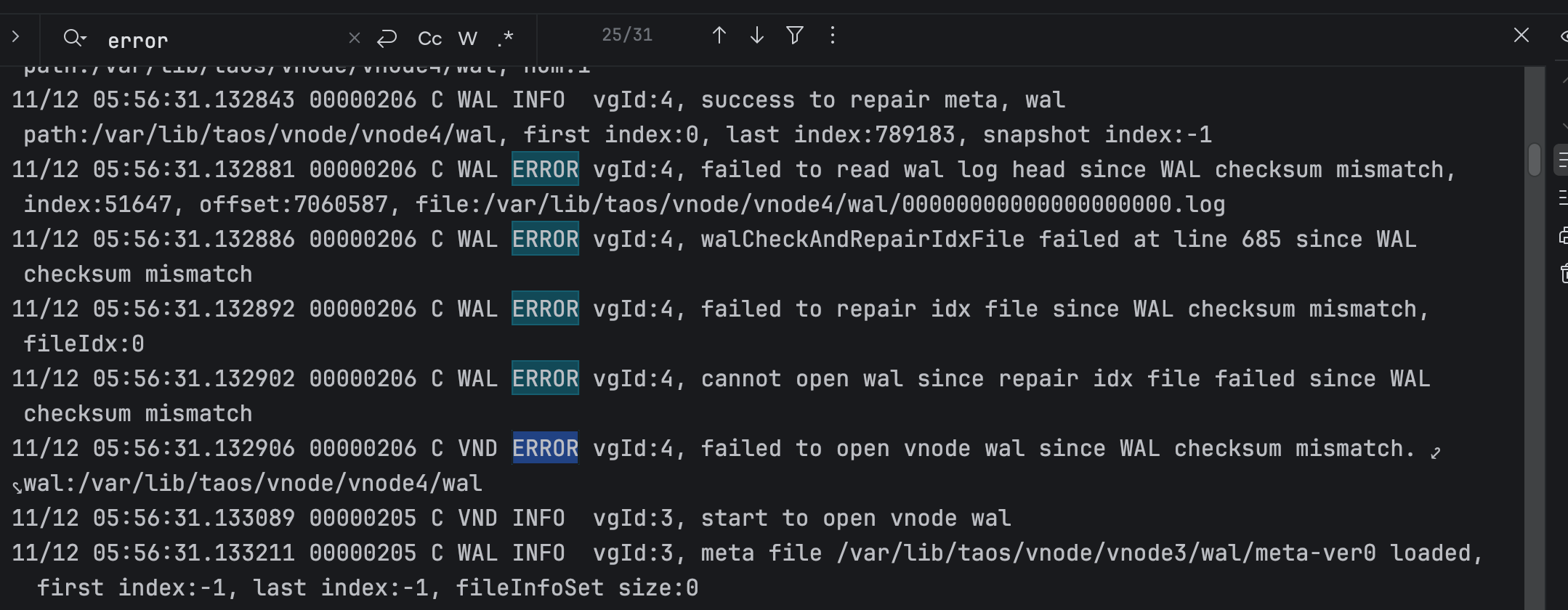

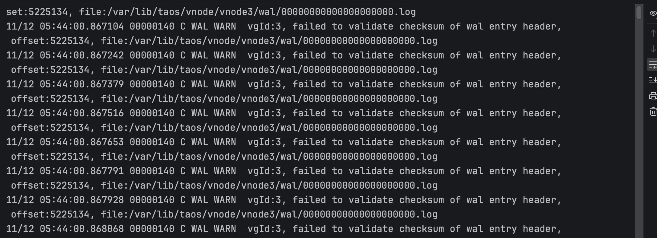

TDengine启动后无法连接,怀疑文件损坏异常,请教要如何处理
开发环境
3.3.7.5
Ubuntu22.04
Docker容器部署
非集群,单节点
可能原因是因为设备被直接断电关机

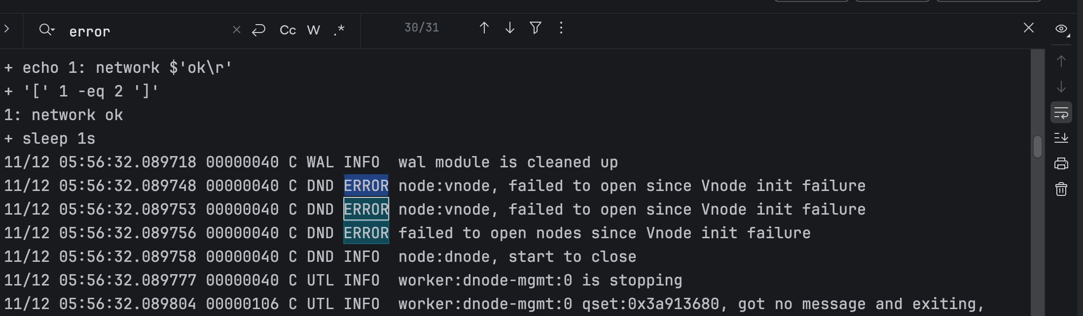

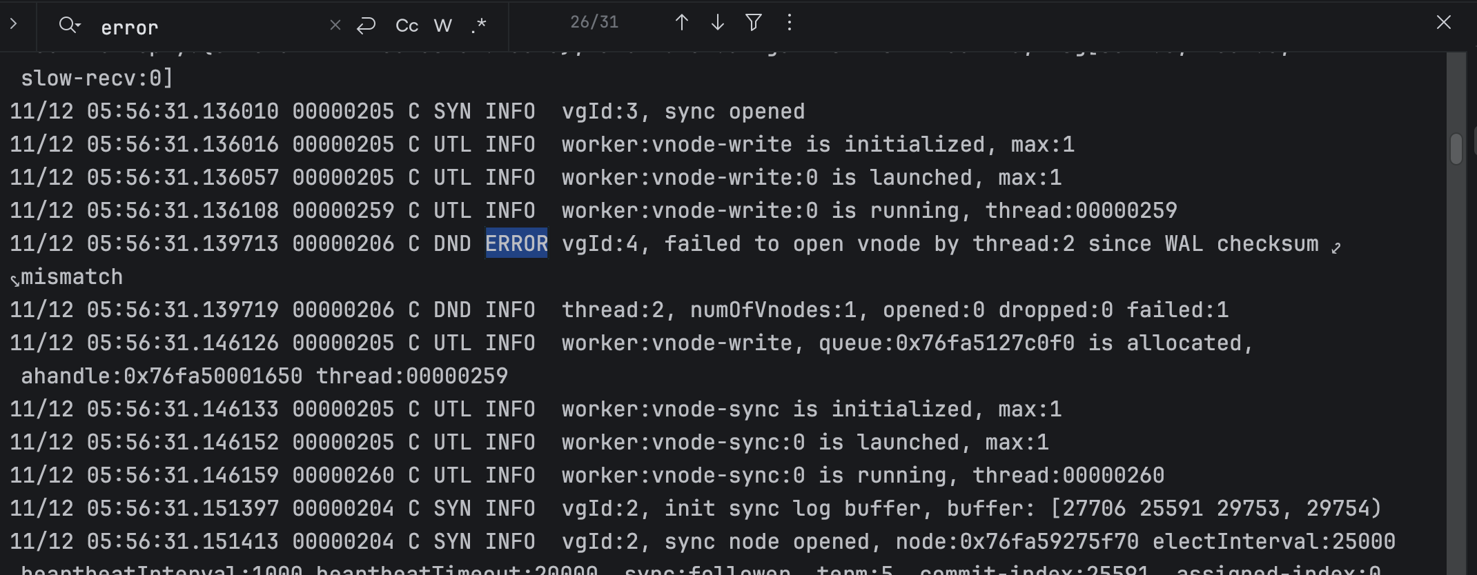

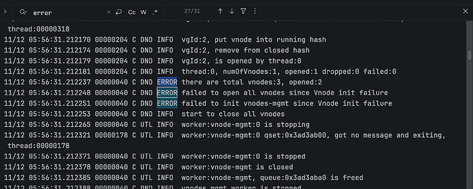

容器正常启动,但是无法连接TDengine,容器内输出日志如下

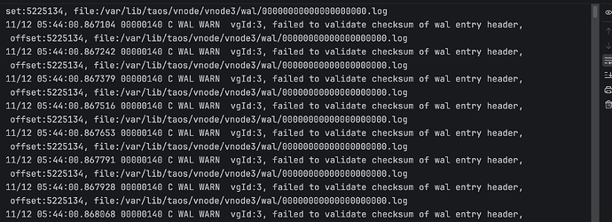

2025-11-12T05:41:46.927208594Z 11/12 05:41:46.927192 00000140 C WAL WARN vgId:3, failed to validate checksum of wal entry header, offset:5225134, file:/var/lib/taos/vnode/vnode3/wal/00000000000000000000.log
您可以删除掉 wal 文件夹再尝试启动
删掉了,出现了新的异常日志
0: unavailable
2025-11-12T05:54:38.022308568Z + echo 0: $‘unavailable\r’
2025-11-12T05:54:38.022345156Z + ‘[’ 0 -eq 2 ‘]’
2025-11-12T05:54:38.022352847Z + sleep 1s
2025-11-12T05:54:39.024228805Z + true
2025-11-12T05:54:39.025215705Z ++ taos -h localhost -P 6030 --check
2025-11-12T05:54:39.025299876Z ++ grep ‘[1]*:’
2025-11-12T05:54:39.361691486Z + echo 0: $‘unavailable\r’
2025-11-12T05:54:39.361811660Z + ‘[’ 0 -eq 2 ‘]’

容器内的一些ERROR日志截图
要删 vnode 4 的 WAL 文件夹
这个删除确实可以了,这种情况要如何避免呢?
尽量保证不要断电,即使断电,也要在正常停服的情况下断电。时序数据库对存储的写入访问特别多,断电的情况下,很容易导致软件逻辑中认为已经安全存储的数据损坏。
我们最近出现挺多这种情况,之前是直接重装了。。。
请教有什么日志关键字来判断需要删除哪个node的wal文件夹处理吗
ERROR WAL vgId:4
这里显示哪个 vnode
好的,感谢。
