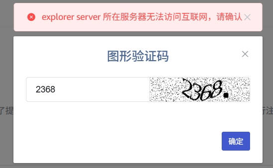

按照如下布置,登录注册界面验证码确定没反应,然后报错,连不上服务器
按照如下布置,登录注册界面验证码确定没反应,然后报错,连不上服务器,下面是docker部署的指令。6041端口我是可以连接上的。
docker run -d --restart=always --name tdengine -v ~/data/taos/dnode/data:/var/lib/taos -v ~/data/taos/dnode/log:/var/log/taos -p 6030:6030 -p 6041:6041 -p 6043:6043 -p 6044-6049:6044-6049 -p 6044-6045:6044-6045/udp -p 6060:6060 tdengine/tdengine:3.3.3.0

登录注册界面验证码 指的是 Explorer 的登录页面吗?
是的,就是我输入验证码之后,报错Explorer连接不上服务器
当前的部署环境是不是无法访问外网?这个需要我们在云服务上部署的一个服务,因此需要访问外网
可以访问,我ping www.baidu.com 是通的
