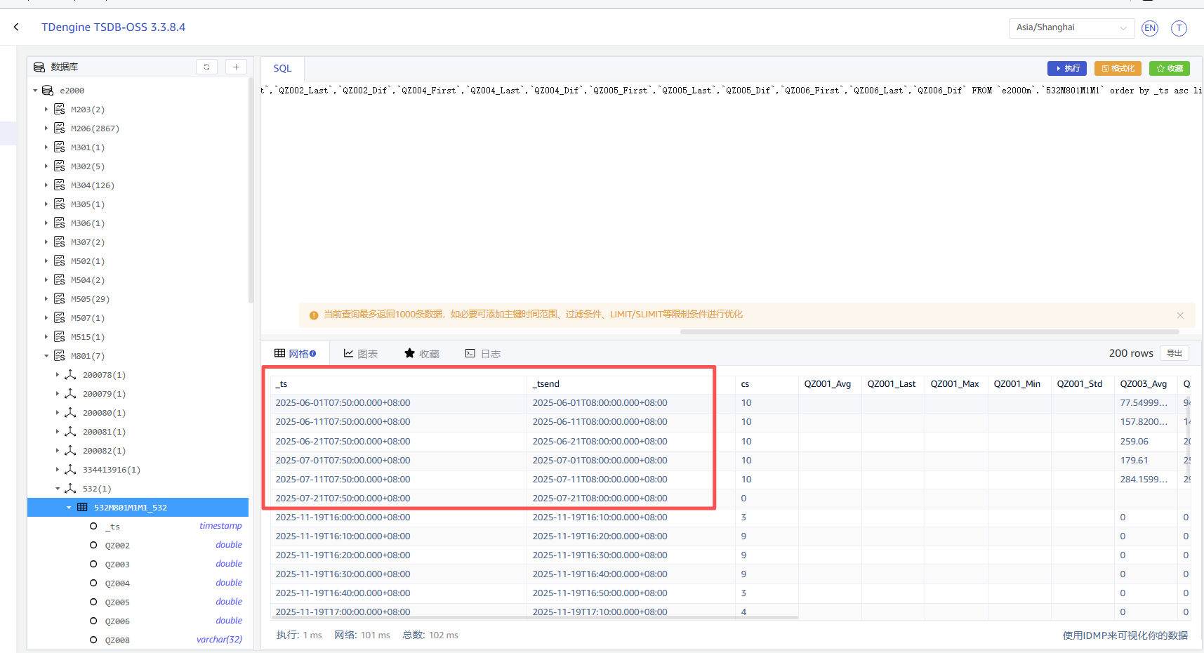

这个确实有点奇怪!请将流窗口结束时间也输出到流结果里吧:_twend, 这样可以观察聚合的窗口是不是正确。有一个可能就是历史数据每10天只有最前面10分钟有数据,但这个有点太巧了。

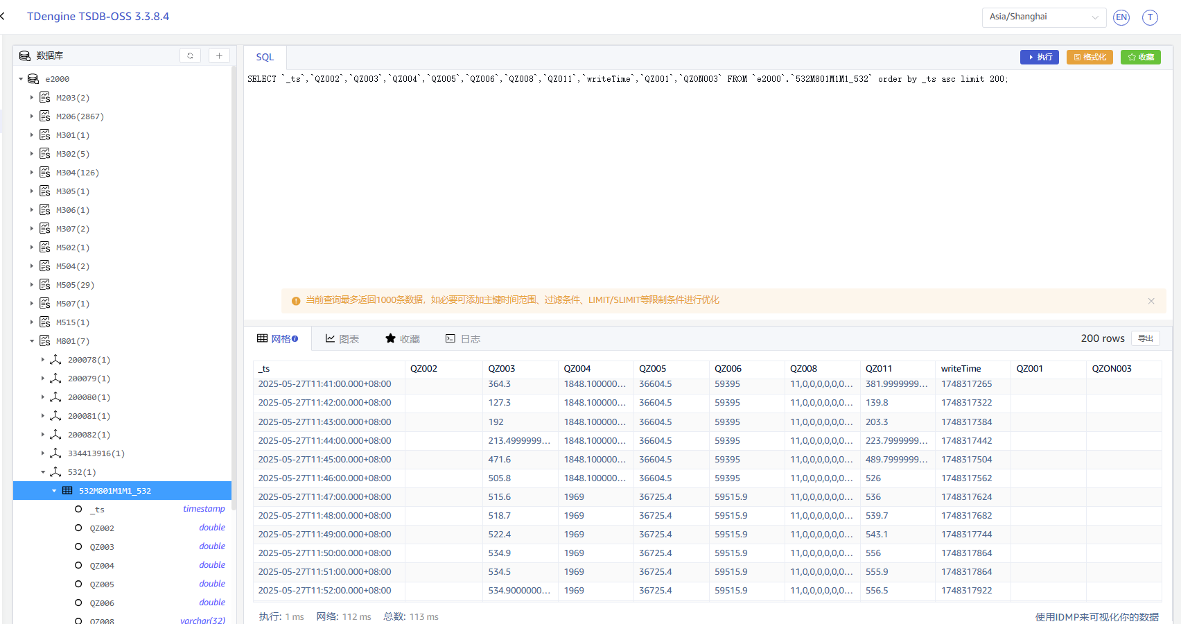

秒级数据:
流计算脚本:
create stream e2000.M801PT10M INTERVAL(10m) SLIDING(10m)
FROM e2000.M801 PARTITION BY stationCode, deviceCode
STREAM_OPTIONS(MAX_DELAY(5m) | FILL_HISTORY | IGNORE_NODATA_TRIGGER)
into e2000m.M801PT10M OUTPUT_SUBTABLE(CAST(deviceCode AS BINARY(64)))
as
select _twstart as _ts,_twend as _tsend,count(*) as cs
,AVG(QZ001) as QZ001_Avg,LAST(QZ001) as QZ001_Last,MAX(QZ001) as QZ001_Max,min(QZ001) as QZ001_Min,STDDEV(QZ001) as QZ001_Std
,AVG(QZ003) as QZ003_Avg,LAST(QZ003) as QZ003_Last,MAX(QZ003) as QZ003_Max,min(QZ003) as QZ003_Min,STDDEV(QZ003) as QZ003_Std
,FIRST(QZ002) as QZ002_First,LAST(QZ002) as QZ002_Last,last(QZ002)-first(QZ002) as QZ002_Dif
,FIRST(QZ004) as QZ004_First,LAST(QZ004) as QZ004_Last,last(QZ004)-first(QZ004) as QZ004_Dif
,FIRST(QZ005) as QZ005_First,LAST(QZ005) as QZ005_Last,last(QZ005)-first(QZ005) as QZ005_Dif
,FIRST(QZ006) as QZ006_First,LAST(QZ006) as QZ006_Last,last(QZ006)-first(QZ006) as QZ006_Dif
from e2000.M801 where _ts >= _twstart and _ts < _twend and deviceCode=%%2
聚合后的表:

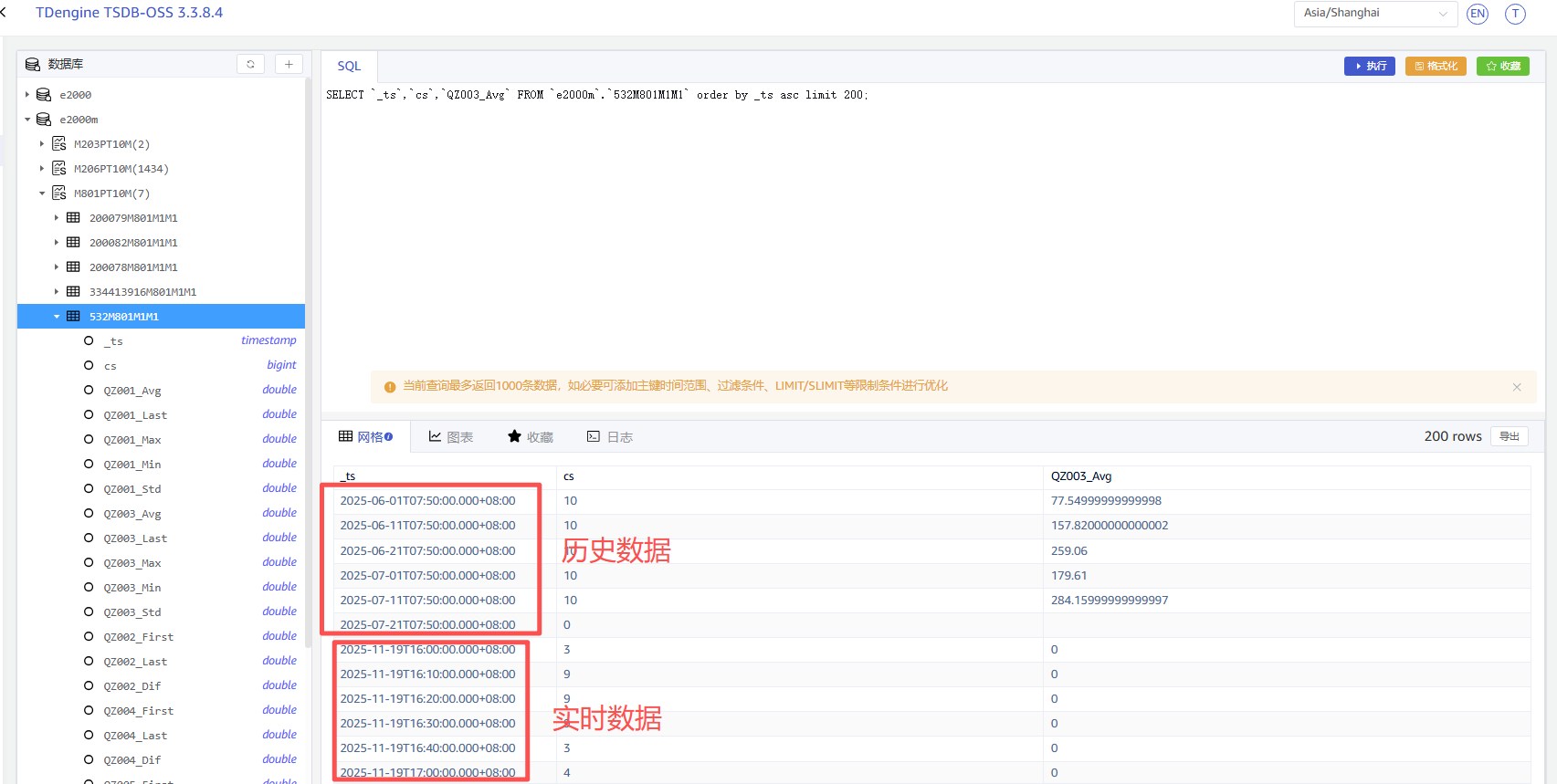

看结果是2025-11-19T16:00:00之后的流计算都是10分钟聚合的,我们是在19号16点对tdengine进行了升级,从3.3.0.0版本升级到了3.3.8.4版本,是不是从升级的时间点之前的都不行了
从这里的结果看,每个窗口也都是 10分钟的呀。只是 10 分钟的窗口不连续,是不是其他 10分钟窗口都没有数据,所以没有输出结果?

不是呀,你看那个聚合后的表,6月1号、6月11号、6月21号。。。都是每隔10天才有数据
秒级数据5月27号都有数据,聚合表里都没有这几天的聚合
是每隔10天有一条数据,这这条数据的窗口还是 10 分钟的。
比如第一条是 06-01 07:50 ~ 06-01 08:00, 即窗口长度是 10 分钟,并不是一天的时长。
只是 后面的 06-01 08:00 ~06-01 08:10, 06-01 08:10 ~ 06-01 08:20 , 。。。。 为什么没有猜不原因。

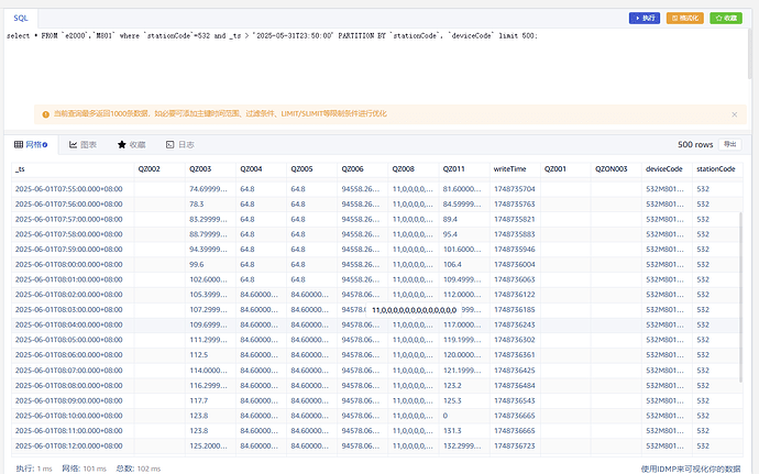

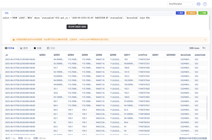

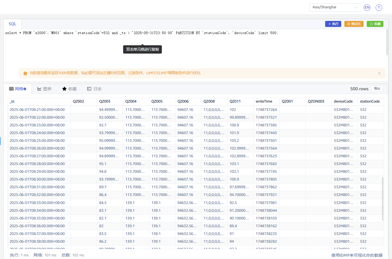

select * FROM e2000.M801 PARTITION BY stationCode, deviceCode;
要看一下这些分组的原始数据是什么样的。
看着也都有数据
