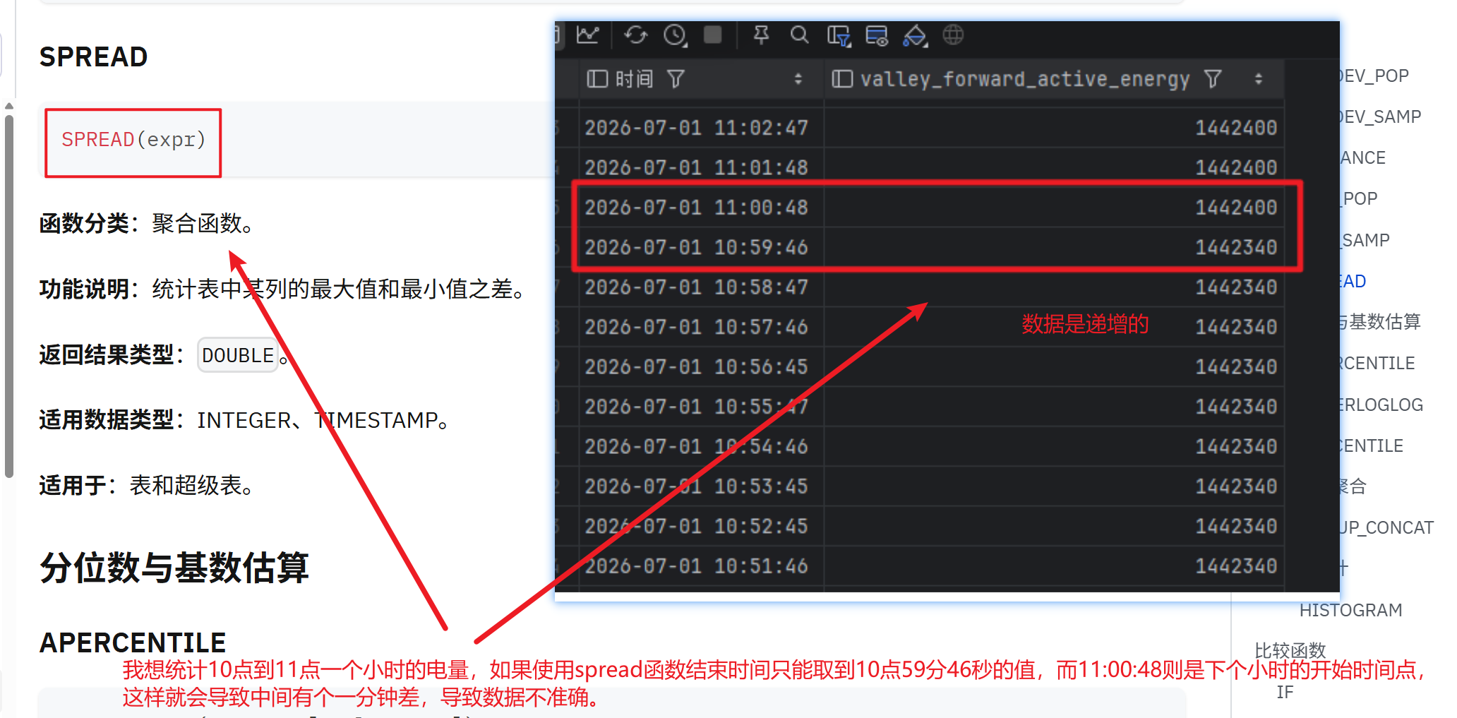

如何统计一个小时数据,没有分钟数据损失?
如果不使用代码取值计算,还有没有其他的方法?
如果将11:00:48 这条记录放到10点窗口去计算,也同样会出现偏差的吧?
这种场景我是用代码取的上一个周期的last 和本周期last 然后相减 每个周期都这么算 这样就不会丢数了
这种方法也有偏差吧?比如上个周期的last 是 10:59:50, 本个周期的last 是 11:59:55.
这两个相减,结果里是不是
多计算了 10:59:50 ~ 11:00:00 这个时间段,
少计算了: 11:59:55 ~ 12:00:00 这个时间段.
是的 但是至少不会丢数 无非是这个月多一点 下个月少一点 我觉得可以接受 :smiley:
