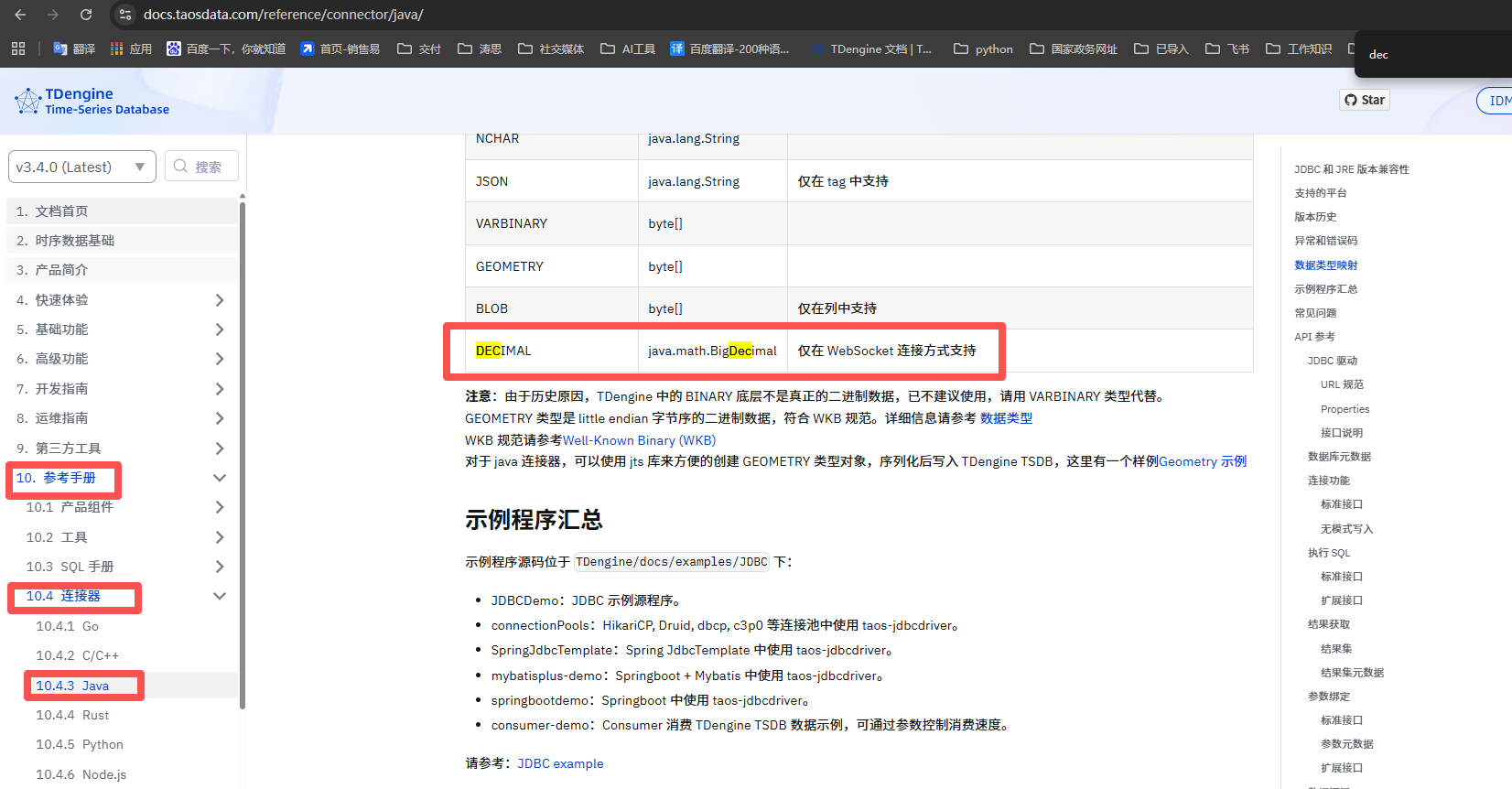

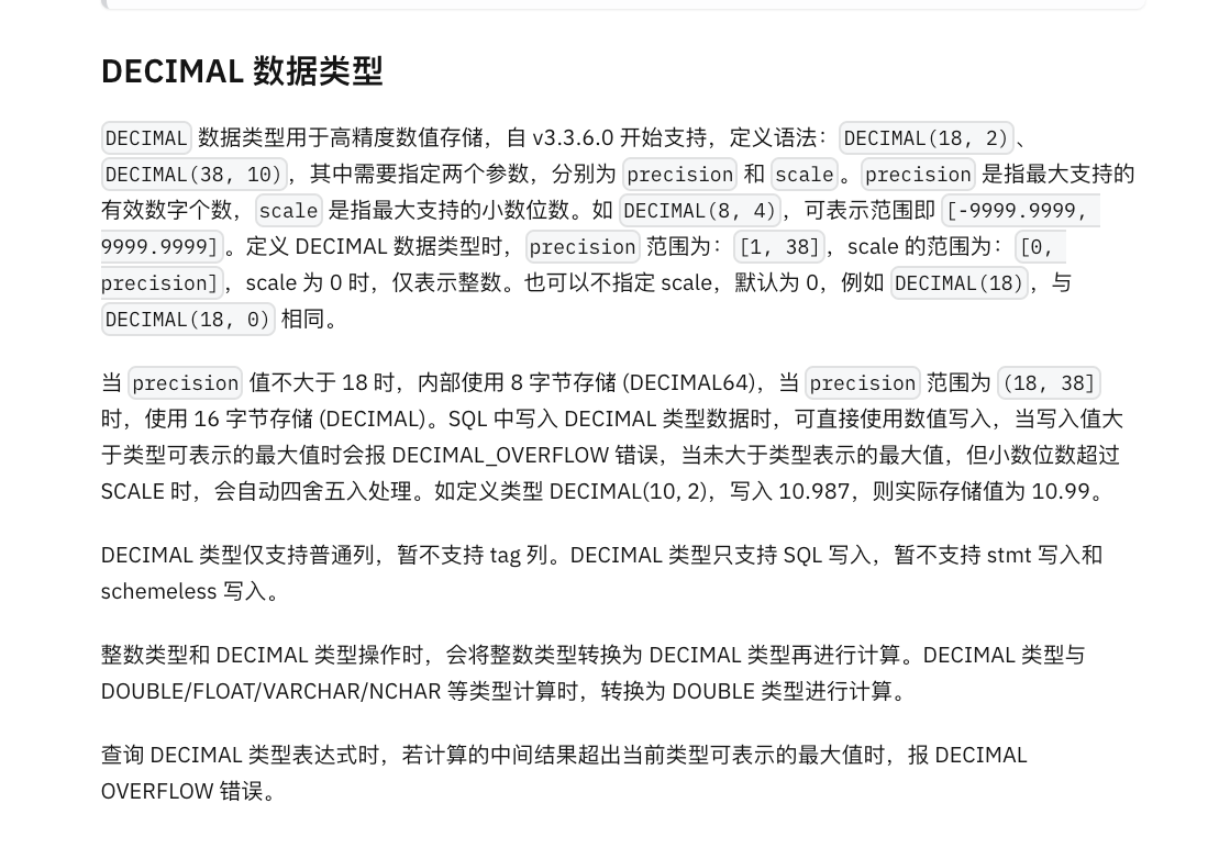

所以我该如何使用WebSocket连接器写入DECIMAL数据类型。
而且我也下载了你们的demo 里面没有关于使用DECIMAL的例子,因此需要帮助 谢谢。
目前还不支持 参数绑定方式写入 Decimal。我们会很快支持。你可以用 sql 写入,请参考
好的 谢谢 明白了。
