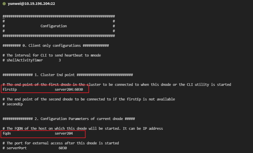

这个启动失败,首先要检查你的taos.cfg配置是否正确,尤其是firstEp要指向同一个节点。

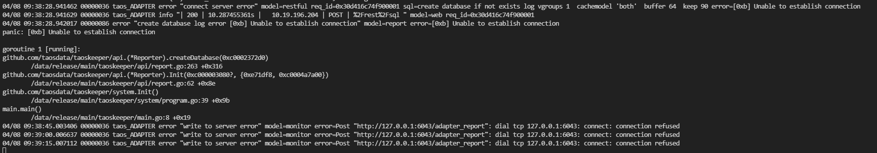

看你的日志,贴出来的是taosadapter的日志。请把集群的所有的taos.cfg配置文件贴出来看看。

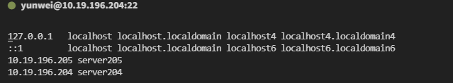

节点1:
server204主节点(原来单机,数据都在这上面)

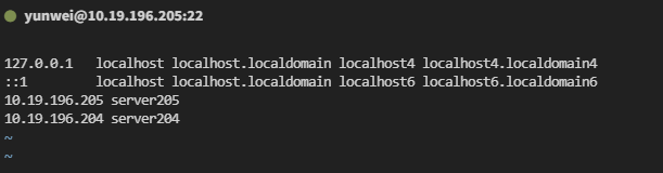

节点2:
server205
还未启动,想等server204节点启动成功后,在启动server205加入集群中

你第二个节点配置错了。
第二个节点的firstEp 也要配成server204:6030

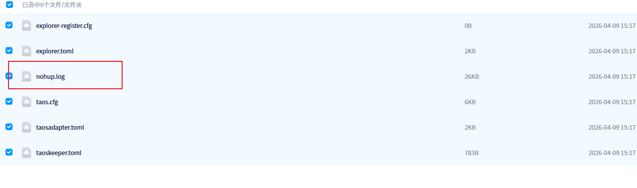

是使用docker部署的,我下载容器启动日志给你们吧
怎么给你日志文件
通过网盘分享的文件:日志
链接: 百度网盘 请输入提取码 提取码: k9uu
