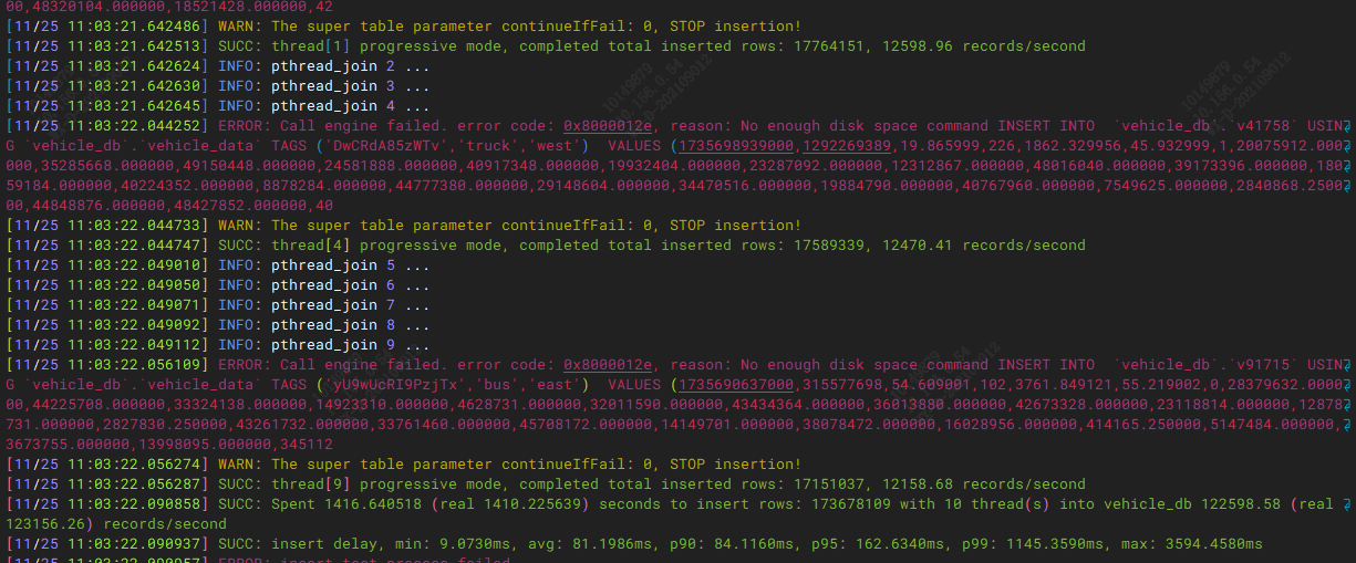

【遇到的问题:问题现象及影响】问题如图
出现此错误后,我去删除数据库以释放空间,发现会报

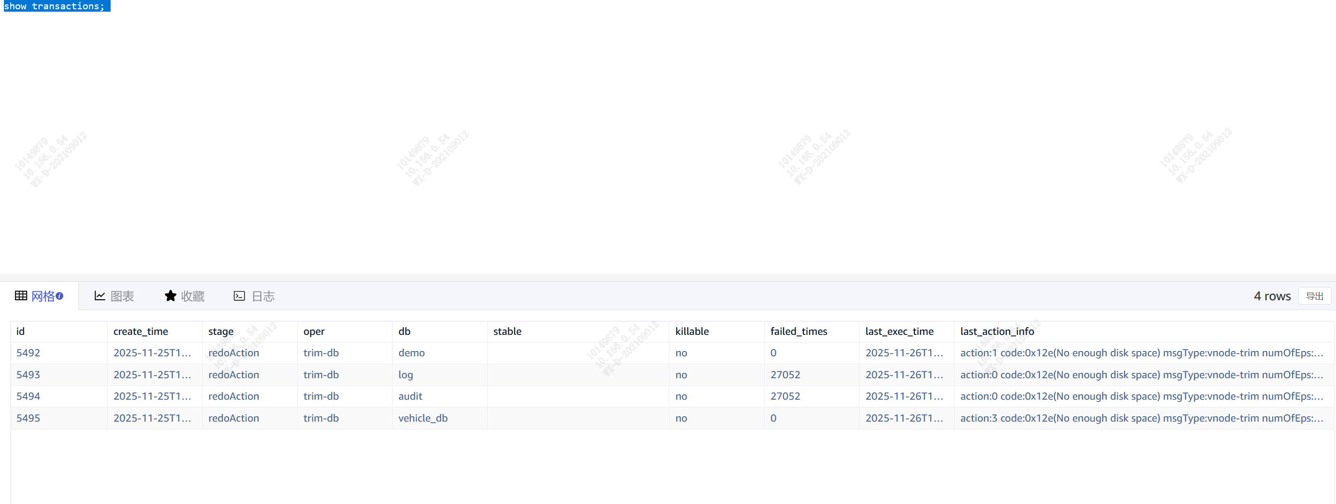

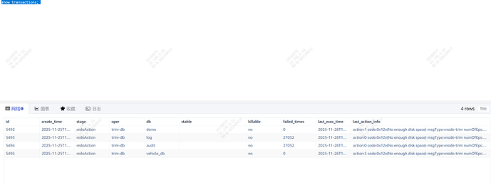

show transactions; 看下现在有什么事务?

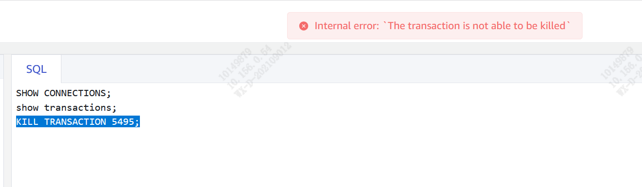

我是在执行vehicle_db这个数据库的插入操作导致磁盘满后,报的以上的错。现在我直接杀掉这个事务,会报如图的错
是因为事务一直没结束,导致的 drop 失败。
处理的办法有几种:
  1. 删除文件,看下数据库所在磁盘有没有其他文件可以删除,腾出空间。
  2. 扩盘。
我的磁盘大头只有这个数据库产生的文件,有没有其他方式可以让我清理空间。我刚重启数据库服务还是不能删除那个事务,也删除不了数据库

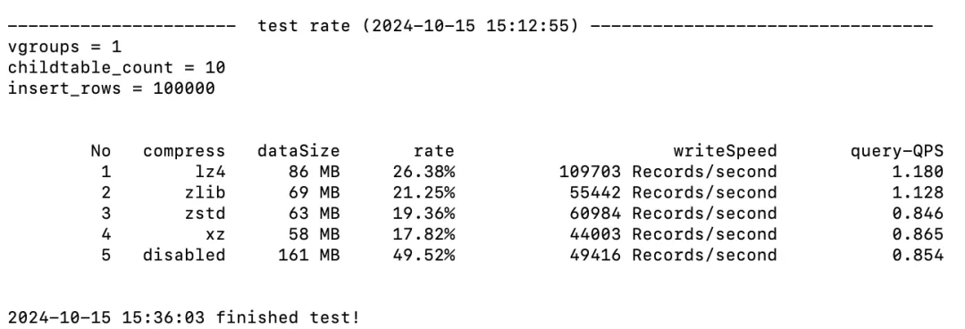

我怎么指定压缩算法和等级,以实现在插入数据时占用最小的空间呢
这里
参考这篇文章。

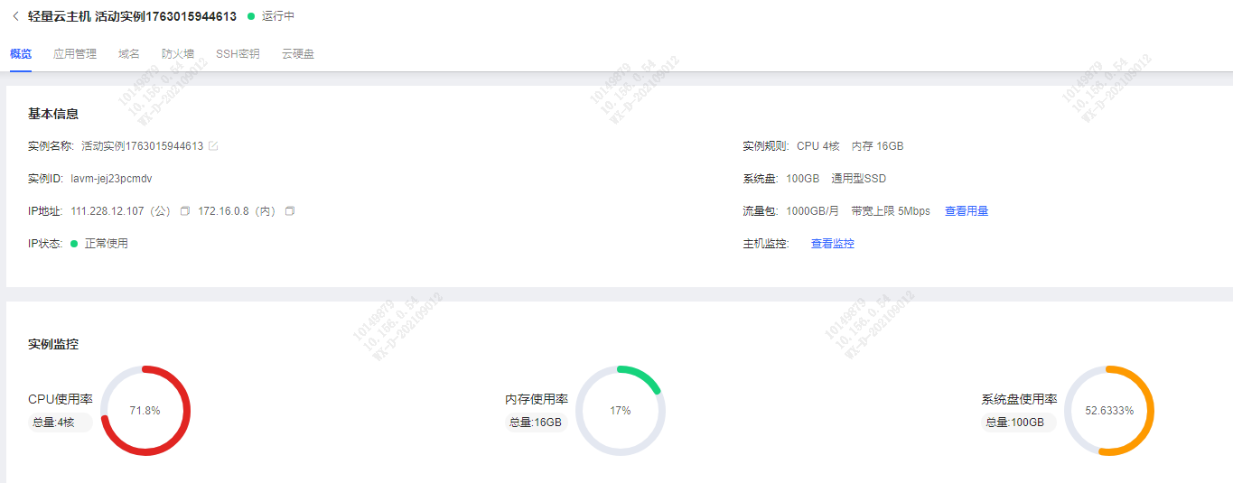

我发现tdengine在执行写数据的操作时,对内存的影响好像远没有对cpu的影响大,这是合理的不
这是10线程在执行插入操作
