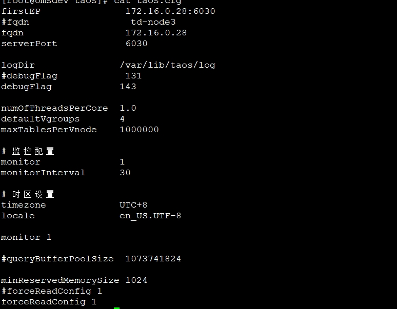

看到帖子配置 两个参数会解决此问题
minReservedMemorySize 1024
forceReadConfig 1
重启服务后 ,起不了,如果把 forceReadConfig 1去掉则能启动

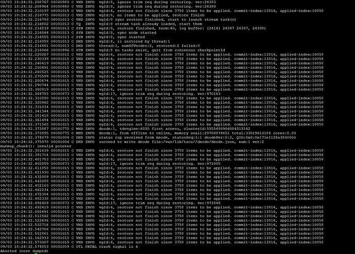

麻烦提供在forceReadConfig 1 设置好的情况下,执行 sudo taosd 的截图

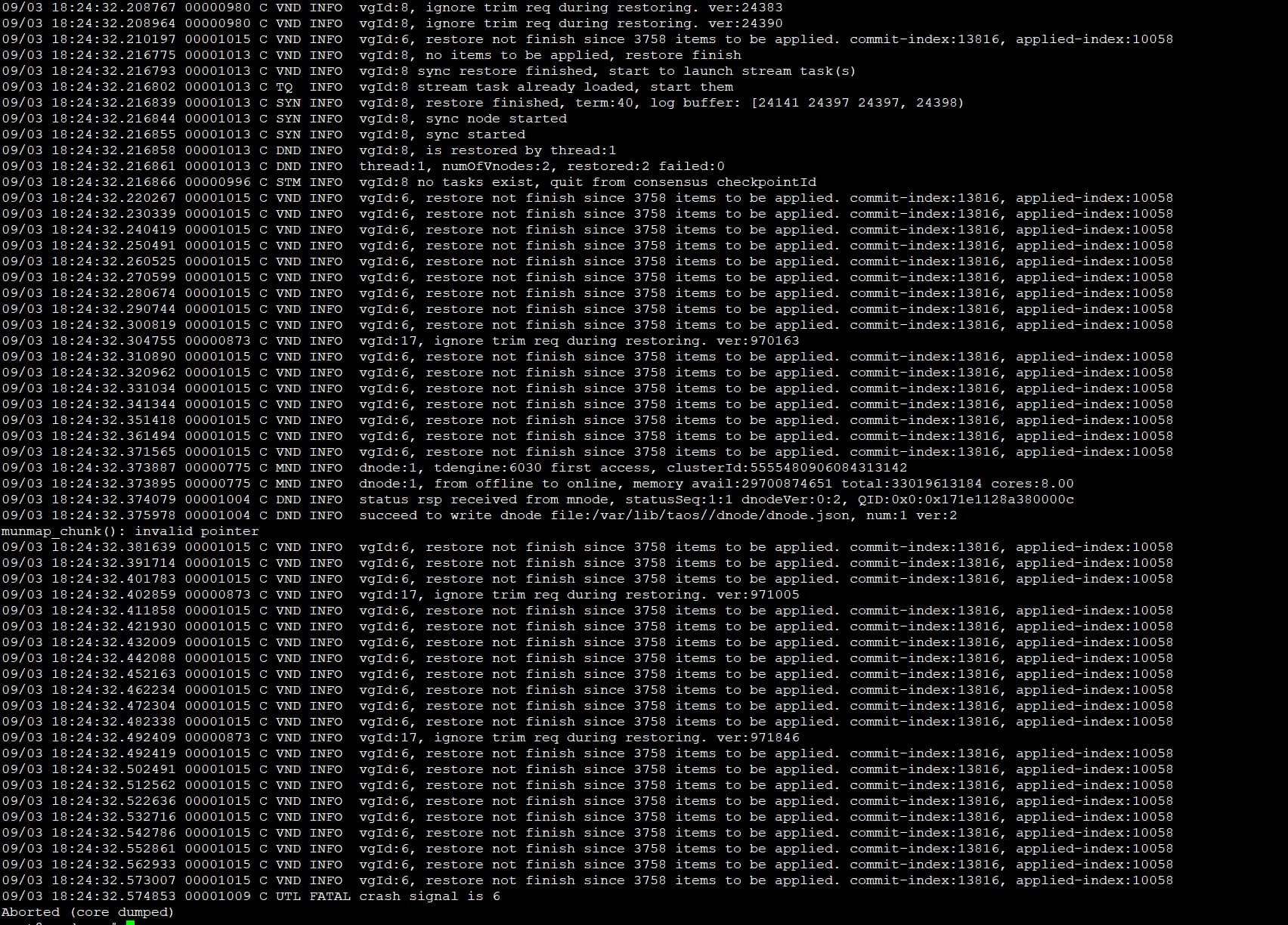

启动的日志,最后一行日志为
09/03 18:24:32.574853 00001009 C UTL FATAL crash signal is 6 Aborted (core dumped)
forceReadConfig 设置为1 后会使用目前 taos.cfg 中所有局部变量配置项覆盖 TDengine 集群正在使用的配置项导致的问题,这个操作影响面太大,很多配置项会被还原,建议使用 SQL 动态修改的方法,修改后不需要重启服务立即生效,命令如下:
alter all dnodes ‘minReservedMemorySize’ ‘1024’;
