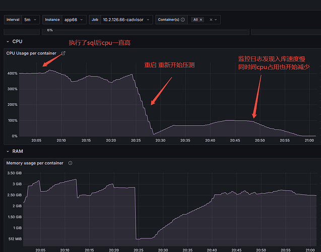

【问题复现路径/shan】数据库运行缓慢,cpu持续占用高,之后重启,资源恢复后测试
【遇到的问题:问题现象及影响】一样的运行逻辑,在压力测试前一段时间入库速度比较高,但跑着跑着就变慢
【资源配置】32G 8核
压测期间资源消耗图 不知道怎么排查这个问题【TDengine 使用环境】

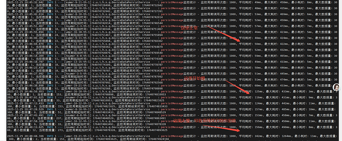

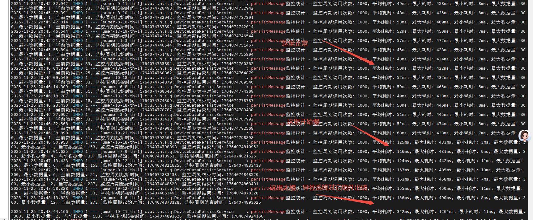

压测初期表现:
入库速度正常:persistMessage接口调用次数 1000 次 / 周期,平均耗时稳定在 45~55ms;
资源占用稳定:CPU 占用处于合理区间,内存占用逐步上升后保持高位。
压测后期异常:
入库速度骤降:persistMessage接口平均耗时从~50ms 飙升至 150ms 以上,最高达 342ms;
CPU 持续高占用:容器 CPU 使用率长期维持在 300%~400%(监控图中 “执行了 sql 后 cpu 一直高” 阶段);
内存无预期下降:异常出现时,内存未因数据落盘而降低,仍保持高位(与 “落盘清理内存导致变慢” 的初始猜测不符)。
重启后的表现:
重启服务后,CPU、内存占用恢复正常,压测可重新启动并恢复初期的正常入库速度;
重复压测后,上述 “初期正常→后期变慢 + CPU 高占” 的问题会再次复现。

您好,目前来看线索不是很多。您可以在写入阻塞时,top -H 看下什么线程占比比较高。
感谢回答,我复现问题后再把信息贴上来。除了这个外还需要什么信息?需要运行日志吗
如果日志中有 ERROR 就一起贴出来。
