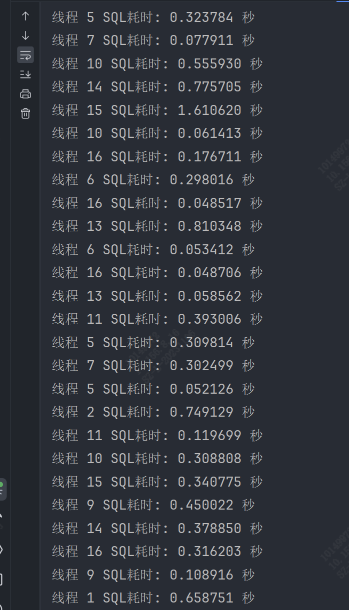

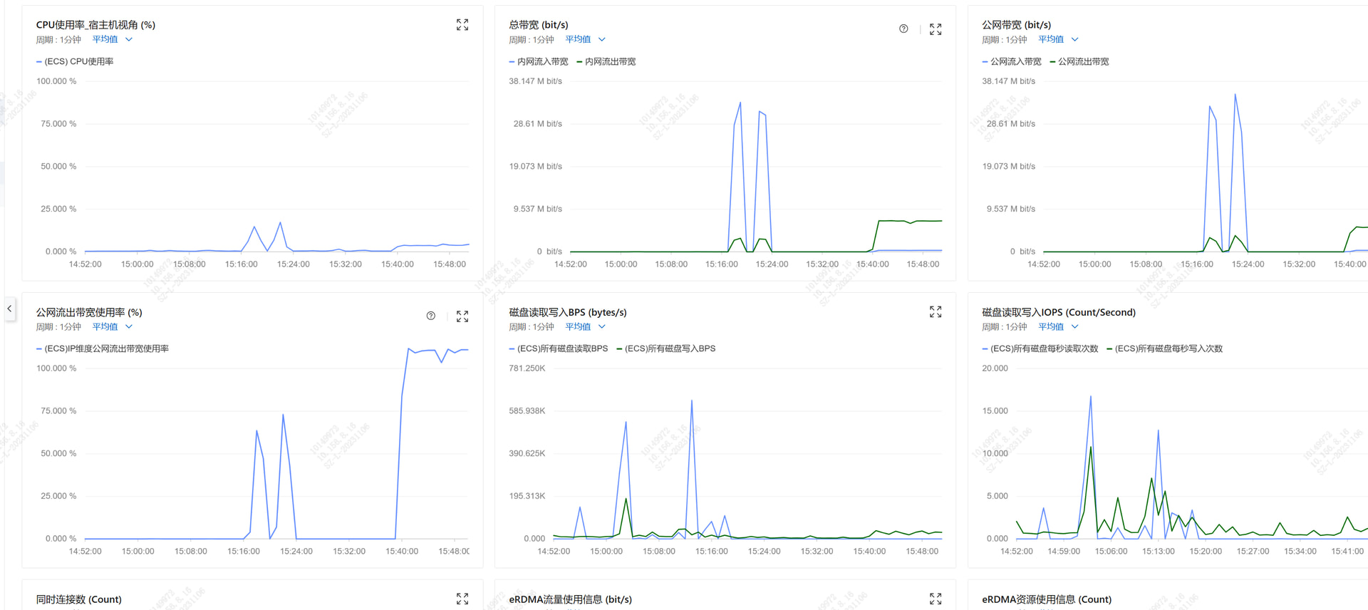

【遇到的问题:问题现象及影响】JAVA连接器使用原生JDBC、REST、WS这几种有没有性能或者资源消耗的对比?用哪种连接更适合
