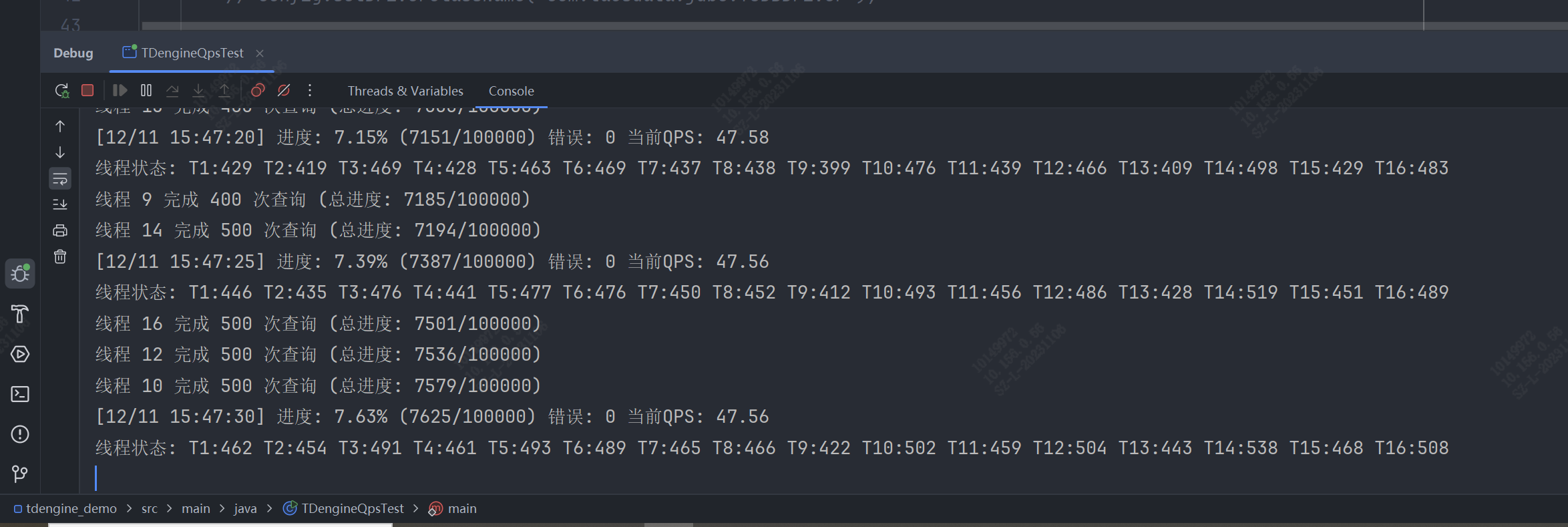

【描述业务影响】 taosbenchmark qps可以达到三四千 但是 java 调用 qps 很低
【遇到的问题:问题现象及影响】taosbenchmark 不粘贴了 在预期内

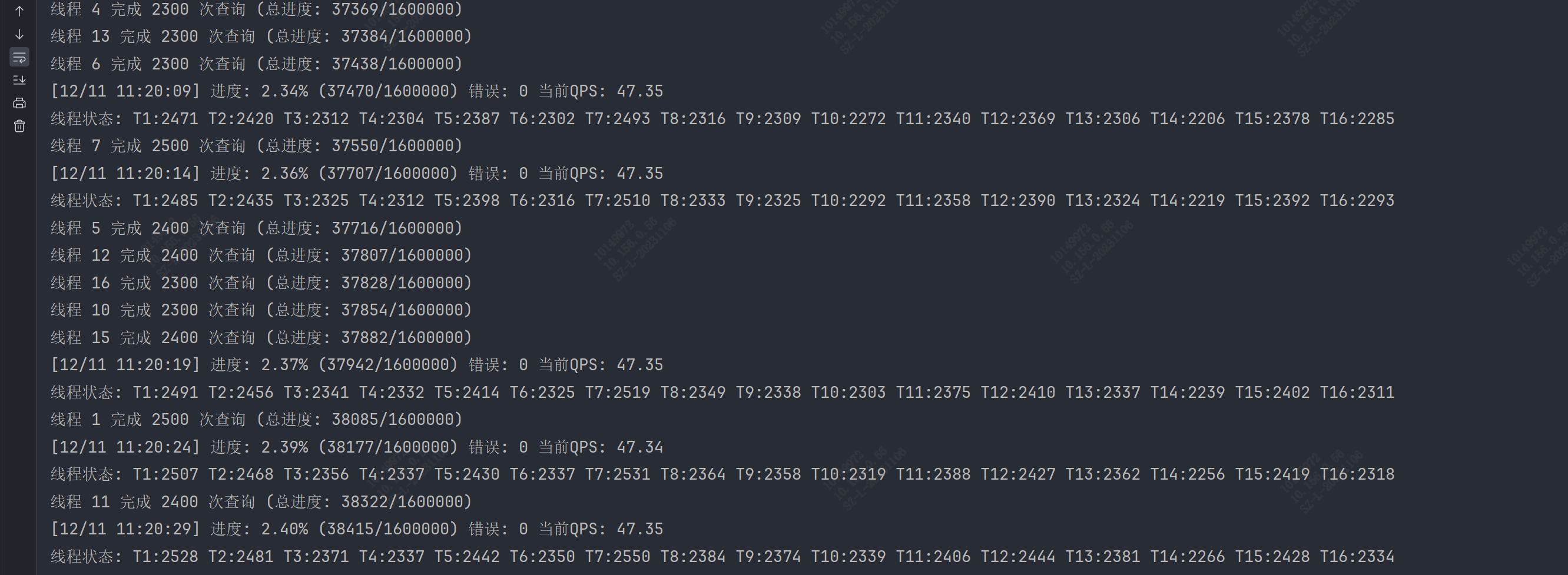

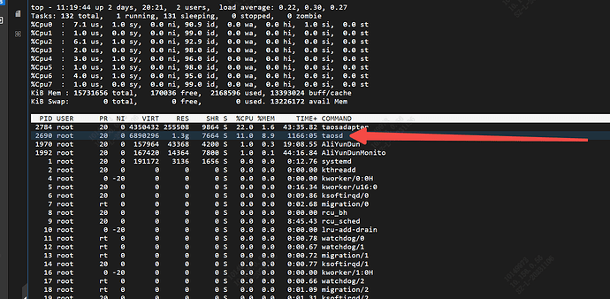

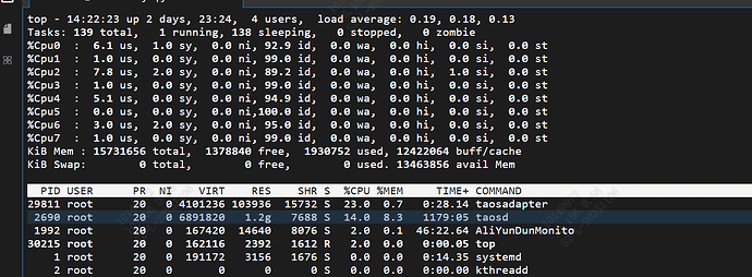

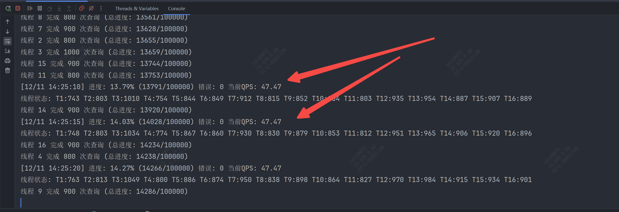

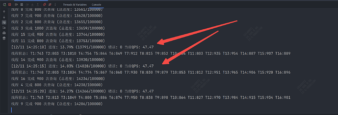

java Hikari 调用不在预期内 1.cpu利用率低(同样sql taosbenchmark 查询可以跑满cpu) 2.16线程qps偏低 还没跑完 但是从单线程qps推算 完成时 qps 肯定不过1000

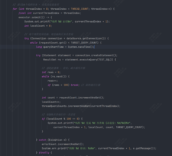

taosbenchmark 使用的是taosc 直接在centos 上运行的json脚本 ,java 用的是rest config.setJdbcUrl(“jdbc:TAOS-RS://47.120.19.4:6041/log”); 这种

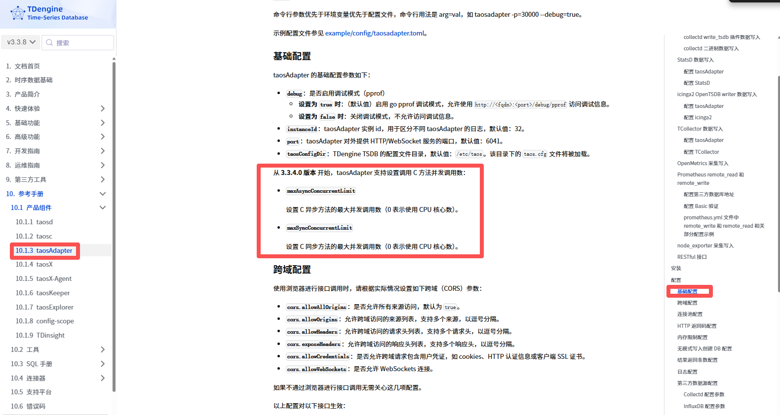

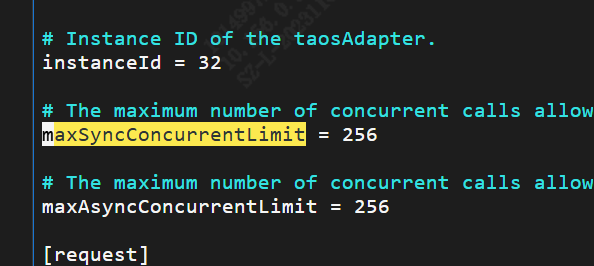

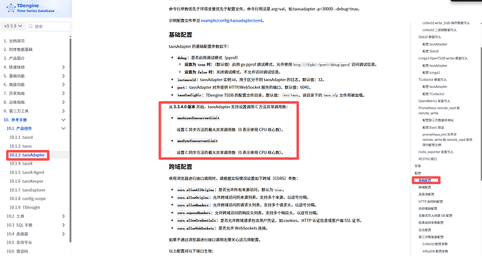

需要将 taosadapter 的配置文件中的这两个参数修改大一些。
修改参数后,重启 taosadapter 服务才能生效。
修改完后 还是很低 没什么变化 重启过 服务了
感觉压测的发送的并发数没有发出来。应用端是自己写的代码,还是 jmeter 工具?

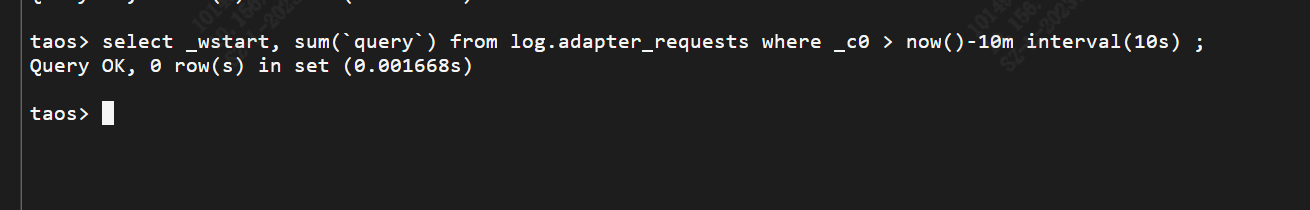

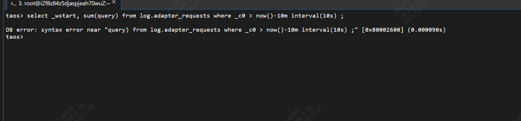

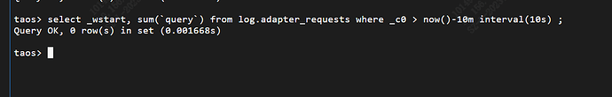

在压测过程中执行taos 命令:
select _wstart, sum(query) from log.adapter_requests where _c0 > now()-10m interval(10s) ;

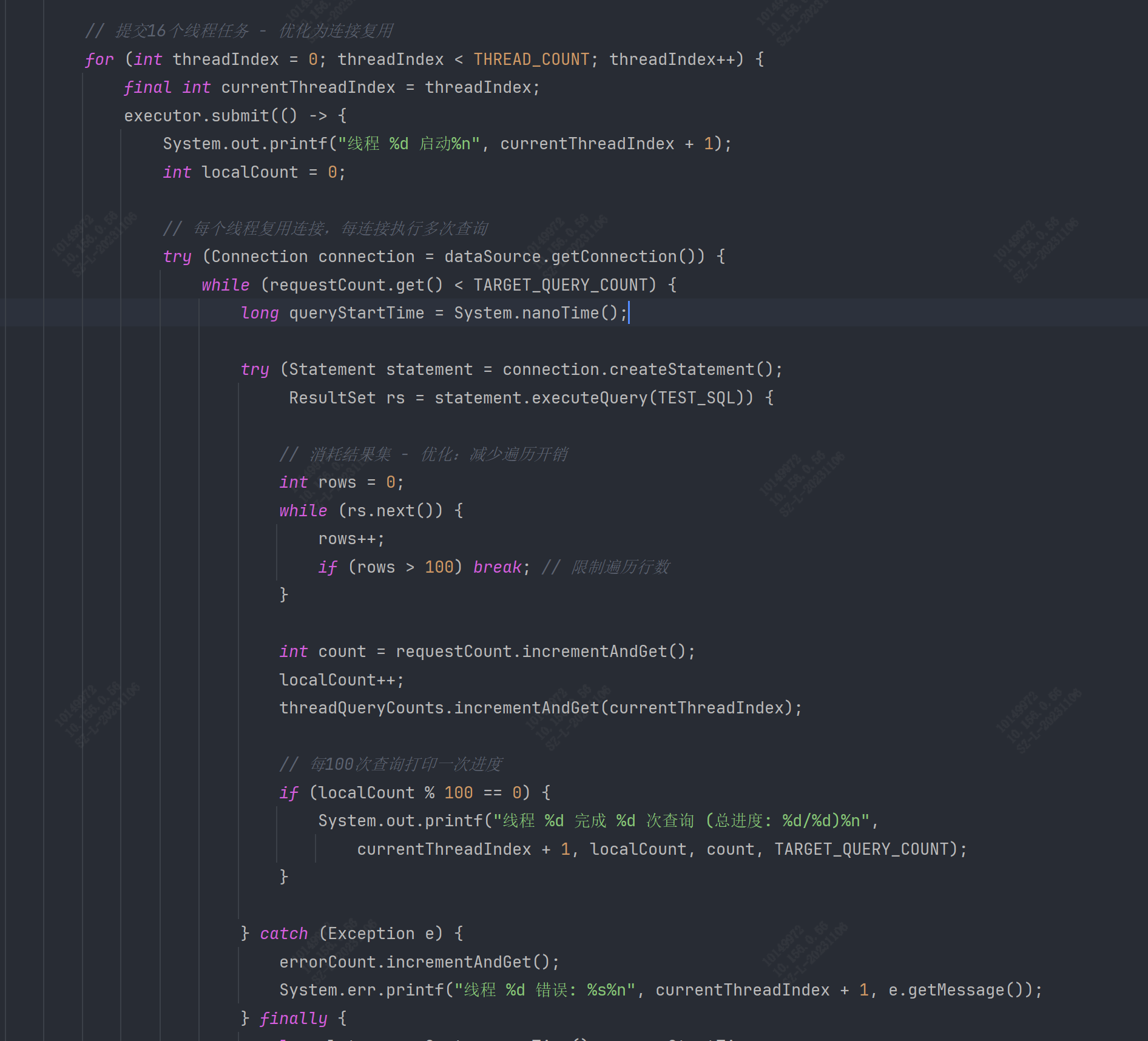

应用端是自己写的java代码用的连接池 想试一下 实际业务的sql 在16线程下的qps
sql是 select imei, lon, lat, lon2, lat2, lon3, lat3, ride_status from `iot_data`.`bike_rec_3750` where ts<‘2025-01-01T00:16:39.000+08:00’ and create_time >‘1970-01-04T08:29:22.027+08:00’ limit 400,200
查一下 select _wstart, sum(query) from log.adapter_requests where _c0 > now()-10m interval(10s) ; 这个
看看是应用端本身发出来的 并发qps 就少,还会服务端处理的问题。

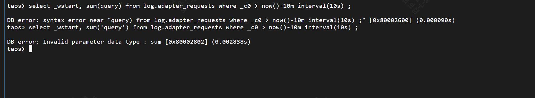

好像也不对啊
query 需要使用 飘号 引起来。
不支持sum语法 ?

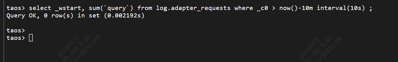

不是用 引号,而是要用 飘号。键盘上数字 1 左边的那个键上的 飘号
这种是我请求的问题吗
对,说明最近10分钟内没有任何restful/websocket的请求。或可以将时间范围再扩大一点。
_c0 > now() - 1h

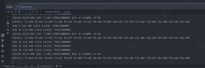

可是我应用端一直在发送查询请求呢 而且都成功了
确认是通过 restful 访问的 TDengine 服务的吗?
