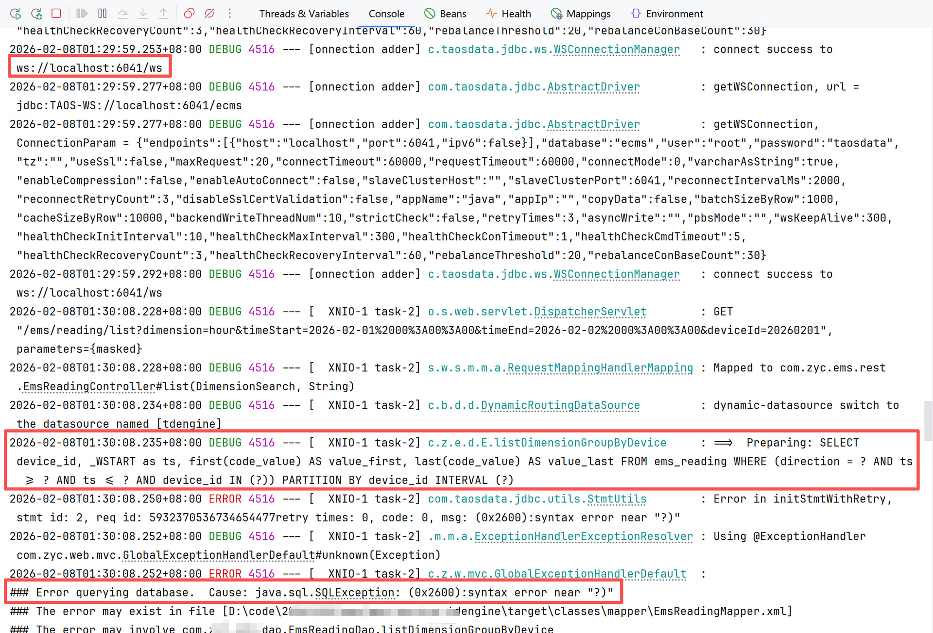

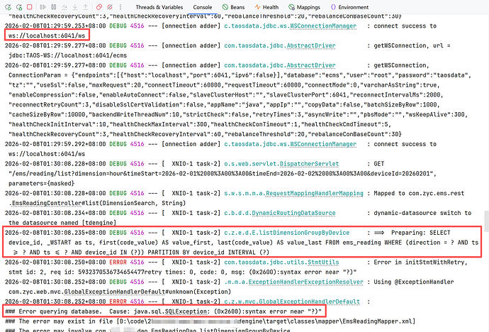

排查发现,WS 下,只打印了 SQL,==> Preparing: 阶段的脚本,但是没有输出参数,感觉参数绑定有问题。
下图是使用 WS 驱动,执行报错。参数没识别到

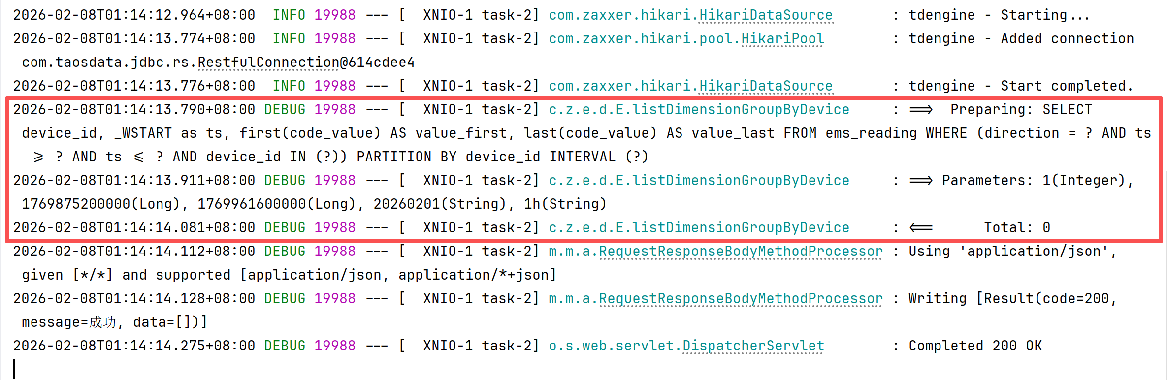

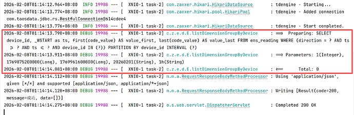

下图是同一个脚本使用 RS 驱动执行的结果,是正确的。

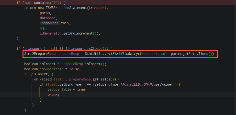

测试发现,3.3.8.4 版本在执行
Stmt2PrepareResp prepareResp = StmtUtils.initStmtWithRetry(transport, sql, param.getRetryTimes());
的时候,就已经报错了。
TDEngine 升级到 3.4.0.2 可以正常运行。
