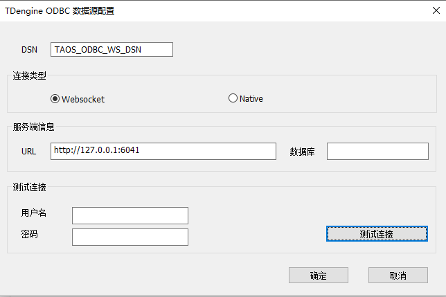

再问一个别的问题:使用ODBC连接器如何指定使用原生连接/WebSocket?
原生连接默认端口为 6030,WebSocket 连接默认端口为 6041。
我现在ODBC连接器使用的是6030接口能连接数据库,但使用6041连不上。
使用WebSocket连接需要配置DSN的连接类型为WebSocket,并确保taosAdapter正常工作。
我在linux下使用的类似–conn ‘DRIVER=/usr/lib/libtaos_odbc.so;SERVER=127.0.0.1:6030;UID=root;PWD=taosdata;DATABASE=foo’的方式指定的。这种能指定websocket连接吗?
WebSocket方式需将SERVER部分替换成URL,如:URL=http://127.0.0.1:6041;
我这里有错误:conn.c[858]:conn_driver_connect(): General error:parsing:DRIVER=/usr/lib/libtaos_odbc.so;URL=http://localhost:6041;UID=root;PWD=taosdata;
