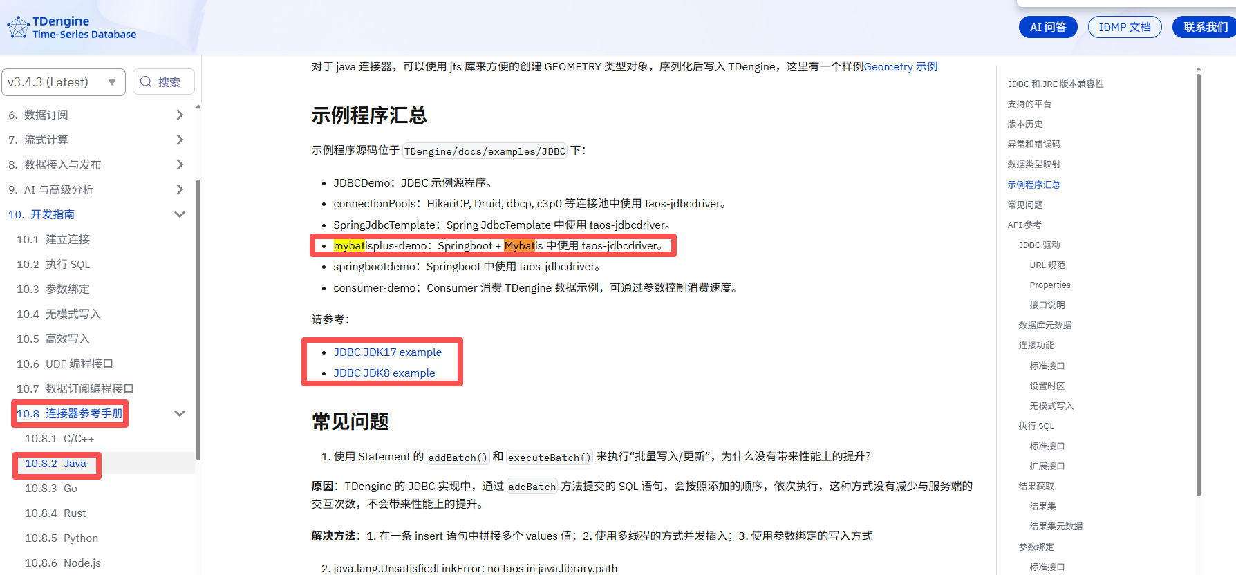

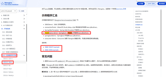

可以参考官网上的 示例程序:
那就是说不能使用mybatis的批量插入?
目前我是同一超级表,多子表的批量插入。使用mybatis的批量插入时:INSERT INTO t (tbname, device_no, create_time, message) VALUES (?,?,?,?),(?,?,?,?),?是由协议换成真实值的。目前ws是不支持吗?有什么解决办法?
当然可以批量,请看看示例代码就明白了。
