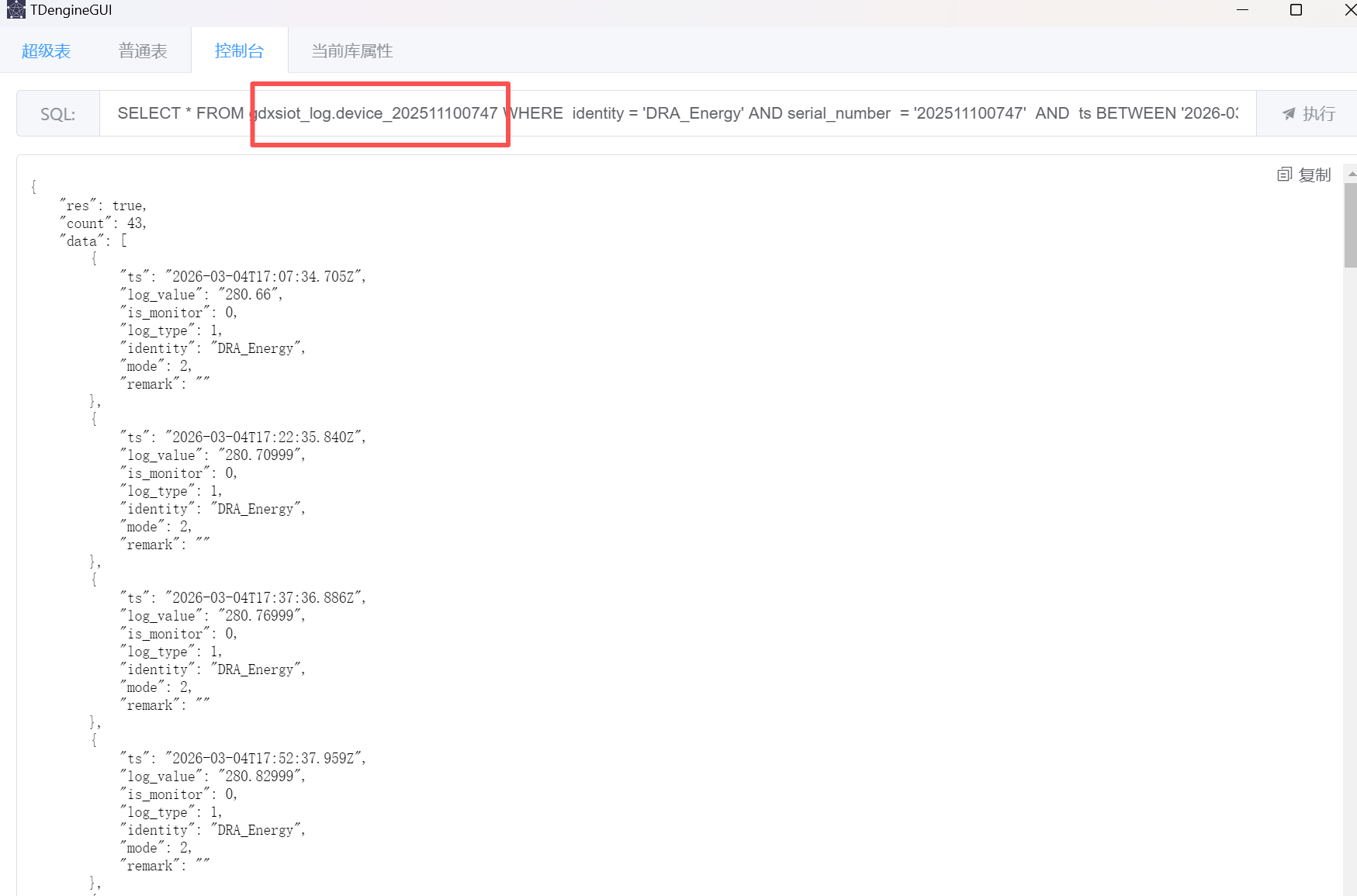

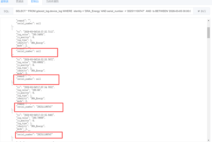

现在执行查询语句,从超级表进行查询:
SELECT * FROM gdxsiot_log.device_log WHERE identity = ‘DRA_Energy’ AND serial_number = ‘202511100747’ AND ts BETWEEN ‘2026-03-05 00:00:00’ AND ‘2026-03-05 23:59:59’;
返回结果中,存在 serial_number 存在为null的记录,查了很久也没看出是什么问题。
3.0.7.1 这个版本太旧了,是 3.0 刚发布时候的版本,目前已经停止维护 3.0 分支了。
请考虑升级到新版本,新版本目前没有这个问题。
或者请把查询 sql 换成直接查询子表数据看看结果
主要是子表没有序列号这个字段,这个字段就是tag的字段,我们是想批量查询

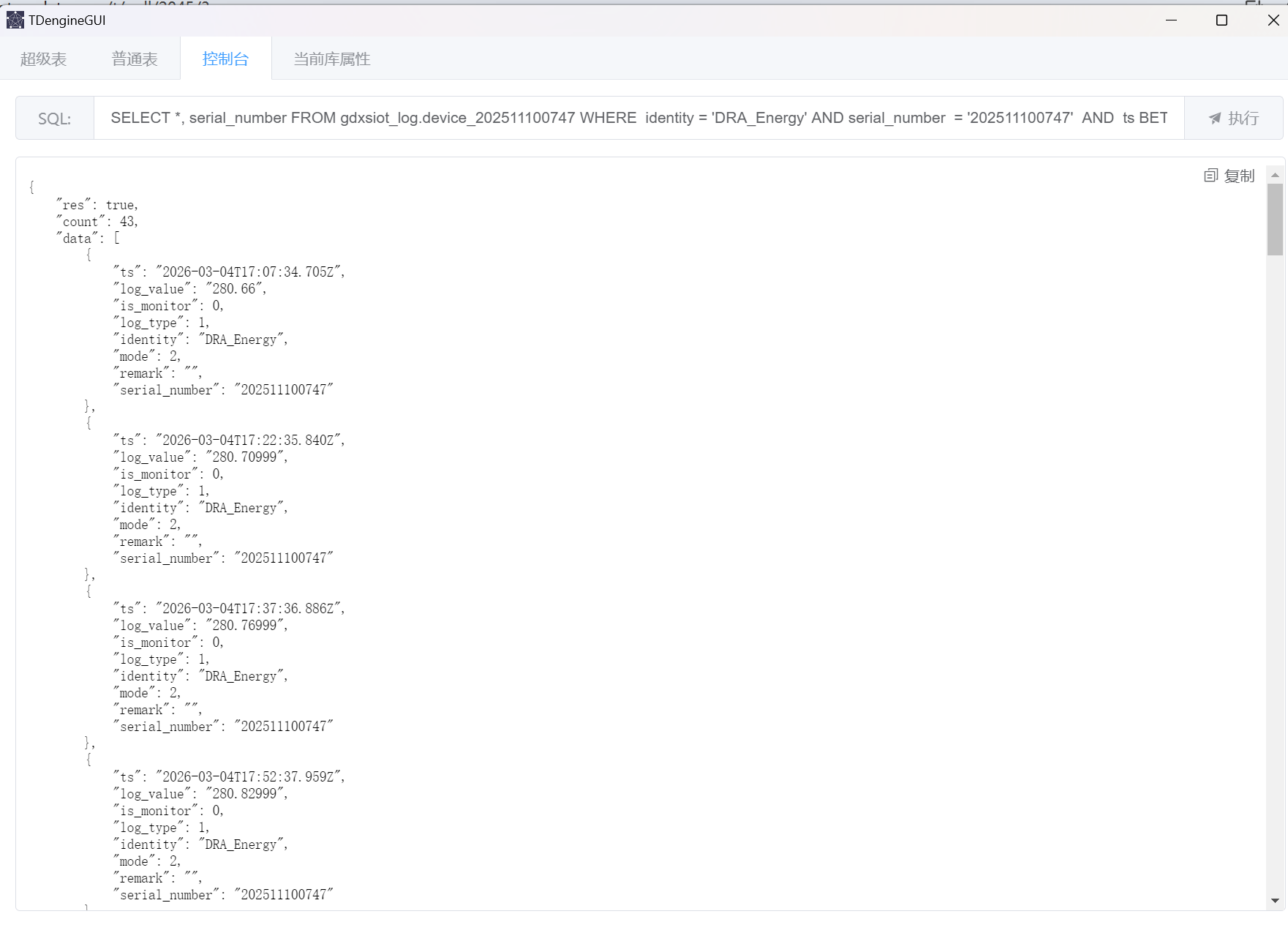

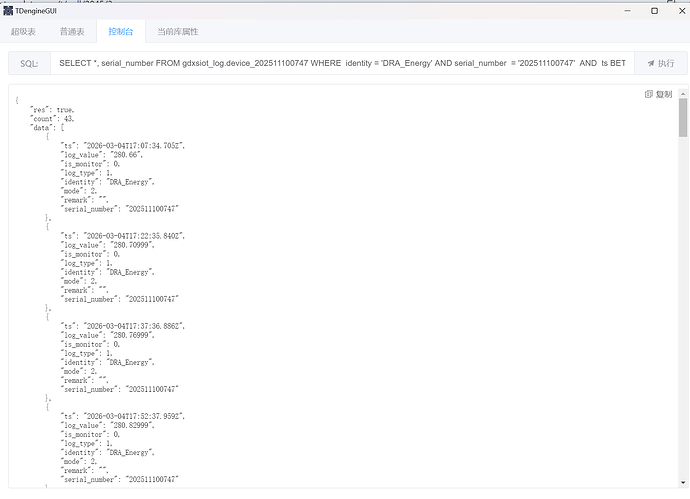

子表也有 tag 字段,select *,serial_number from xxxx
原来如此,试了下都是有这个字段的,那就是从超级表查询的问题了。
