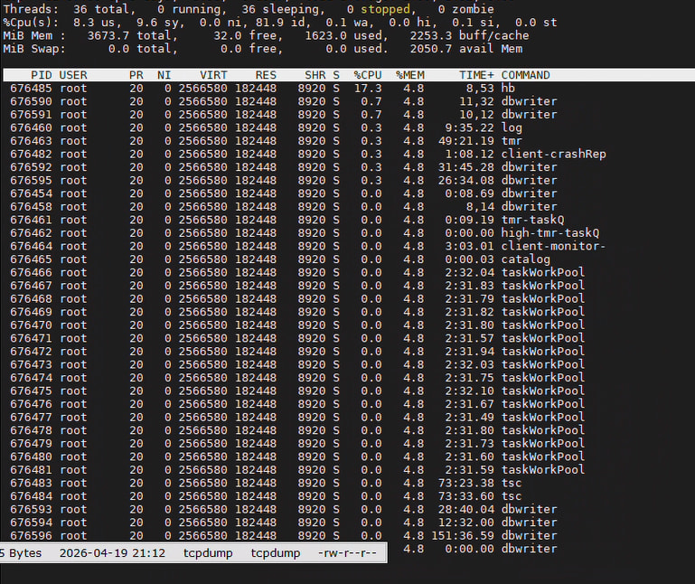

使用odbc驱动,程序运行一段时间之后,hb线程占用CPU较高。
预生产环境
3.3.6.9
20.04.1-Ubuntu
【部署方式】容器部署
我在linux下使用https://github.com/taosdata/taos-connector-odbc中实现的odbc c++连接器,其commit 8dbcadc14f2ad946849cacd8f9295c3410c71cbe (HEAD → main, tag: ver-3.4.1.7, tag: ver-3.4.1.6, tag: ver-3.4.0.0)。采用SQLBindParameter的方式实现数据批量插入。过一段时间之后出现hb线程持续占用CPU较高,top -Hp的线程占用资源情况如下图:
请问这个hb线程是否是taos相关线程,其作用是啥?其占用CPU持续较高是否正常?
top -Hp 查看的是哪个进程的线程的情况?
这个进程是我们开发的使用taos-connector-odbc(采用native连接)向taosd写入数据的应用程序。taosd在本机的docker容器里面,没有使用集群功能。
