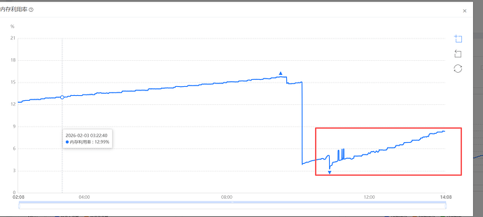

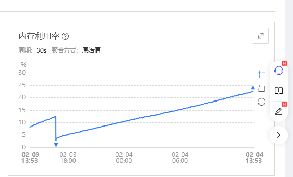

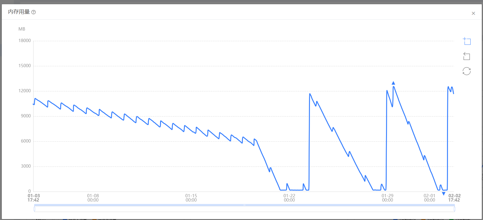

这是之前的内存变化,我观察内存余量走势如下图,产品是没有释放内存的机制吗,内存用量会随时间越来越大?需要定期重启?
有相关的内存诊断工具吗
做了很多配置上的调整,内存还是不停上升,没有稳定或者释放的过程,只能手动释放,这是产品的缺陷吗?
TDengine TSDB 的内存的管理比较平衡,不会立刻释放。
可以采用 jemalloc 内存分配器替代默认的glibc , jemalloc 内存回收比较快。
内存还是不断上升,所以说这个是产品的缺陷吗,如果是的话就不折腾了
这个图的内存使用是taosd的内存,还是所有TDengine组件的??
每个组件的内存占用分别是多少?
