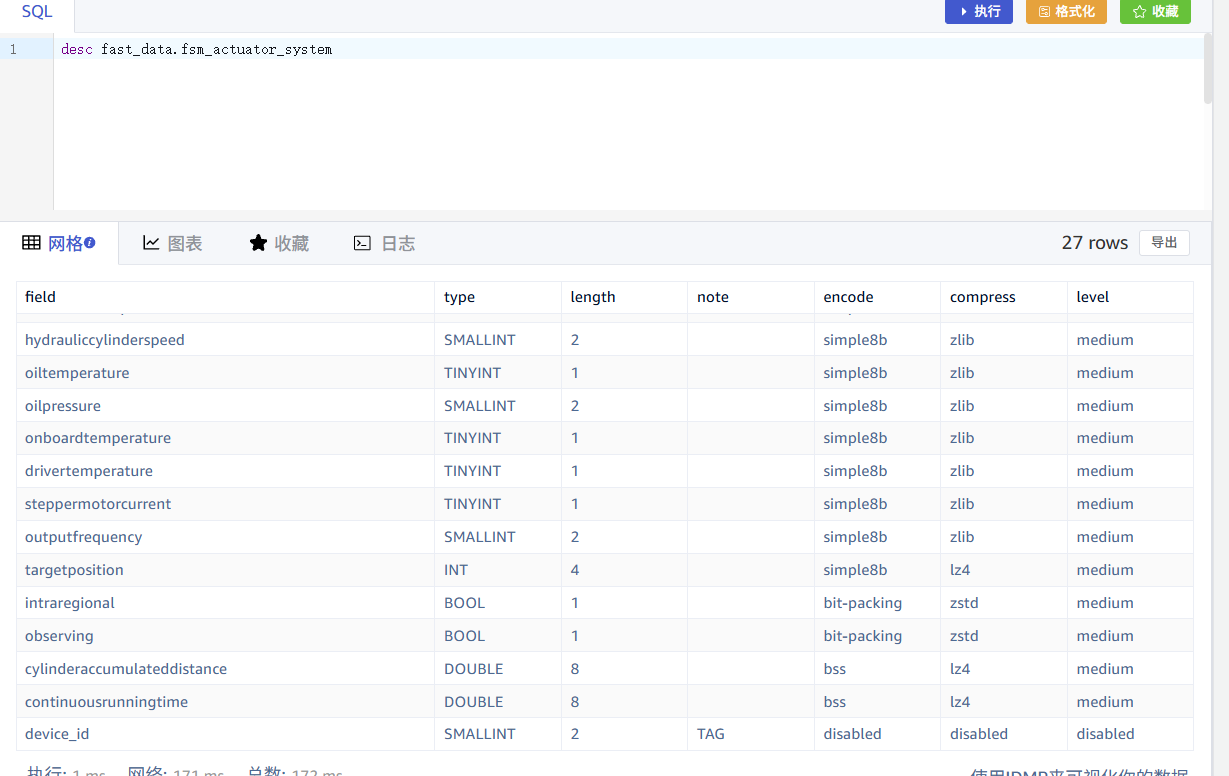

1、fsm_actuator_system的结构是什么样的?请使用 desc fsm_actuator_system;显示schema
2、出了问题,具体是什么问题?
这个表是一个超级表,我想实现在一定时间范围内,每个子表距离目标时间戳绝对值差最小的 1 条数据, 如果不加order BY 条件可以实现那每个表的一条数据,加上就不行了。想问问不用子查询,直接一个sql能不能实现
