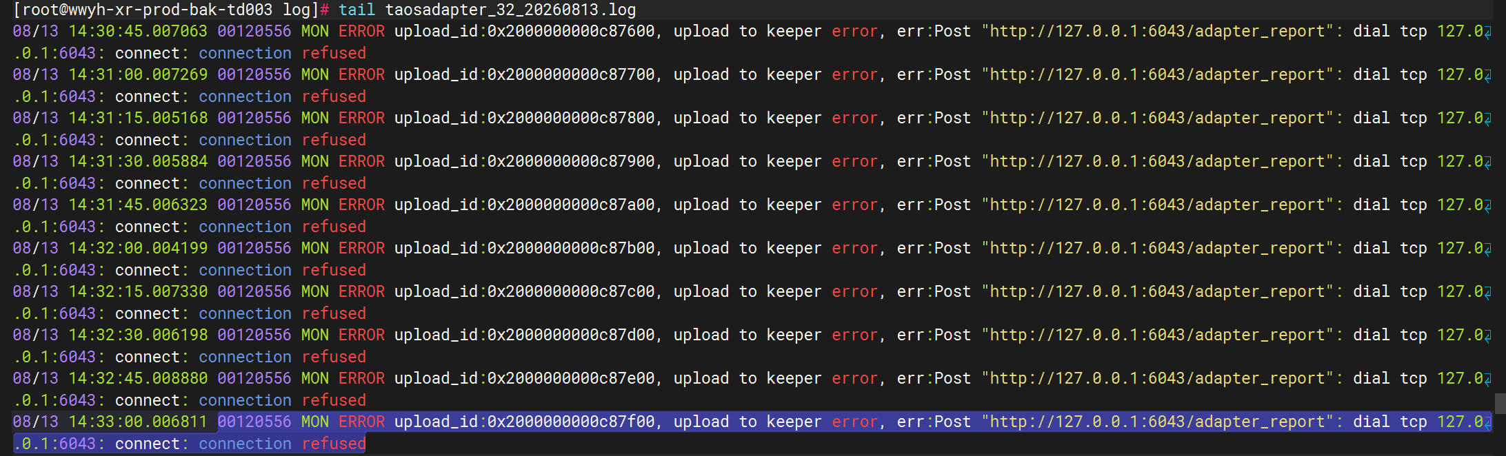

td版本:开源3.4版本
taosadapter日志中出现如图报错
00120556 MON ERROR upload_id:0x2000000000c87f00, upload to keeper error, err:Post “http://127.0.0.1:6043/adapter_report”: dial tcp 127.0.0.1:6043: connect: connection refused

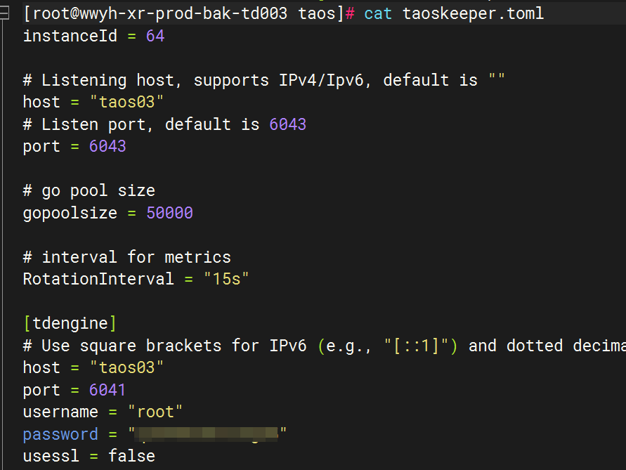

配置如下图:

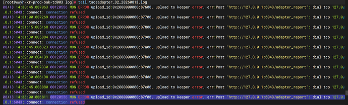

td版本:开源3.4版本
配置如下图:
netstat -antp |grep 6043
看下 taoskeeper 服务是否正常
发现问题了,keeper配置中的host配置问题
