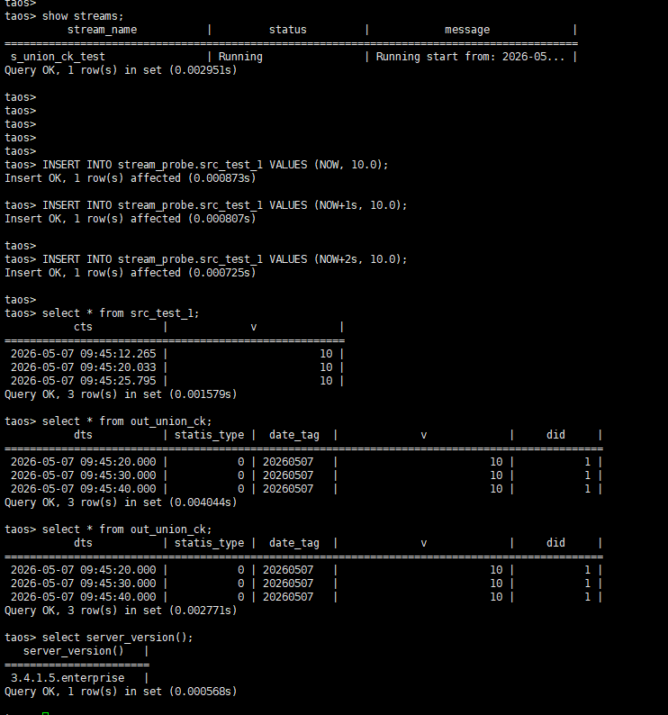

我使用3.4.1.5版本测试了一下,是没有问题的。
请升级一下到 3.4.1.x 的最新版本吧。
这是我的测试情况。

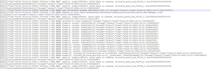

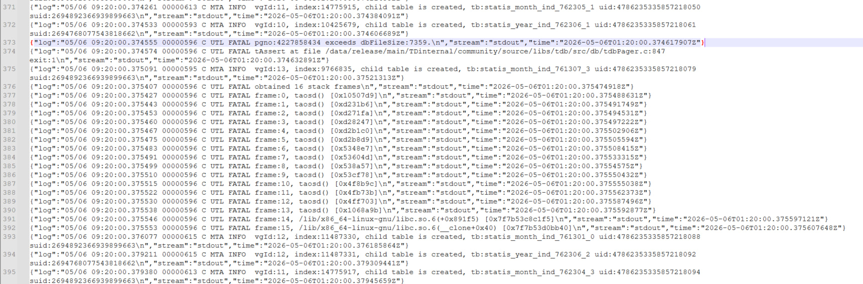

现在看起来正常,我这边测试一段时间后会出现page exceeds dbFileSize的报错,导致td崩溃,影响到了其他正常的流和td的启动,请问已经出现这种情况了需要怎么才能恢复?
相关LOG:
{“log”:“05/06 09:20:00.450134 00000593 C UTL FATAL pgno:4227858434 exceeds dbFileSize:7308.\n”,“stream”:“stdout”,“time”:“2026-05-06T01:20:00.45021883Z”}
{“log”:“05/06 09:20:00.450152 00000593 C UTL FATAL tAssert at file /data/release/main/TDinternal/community/source/libs/tdb/src/db/tdbPager.c:847 exit:1\n”,“stream”:“stdout”,“time”:“2026-05-06T01:20:00.450236635Z”}
