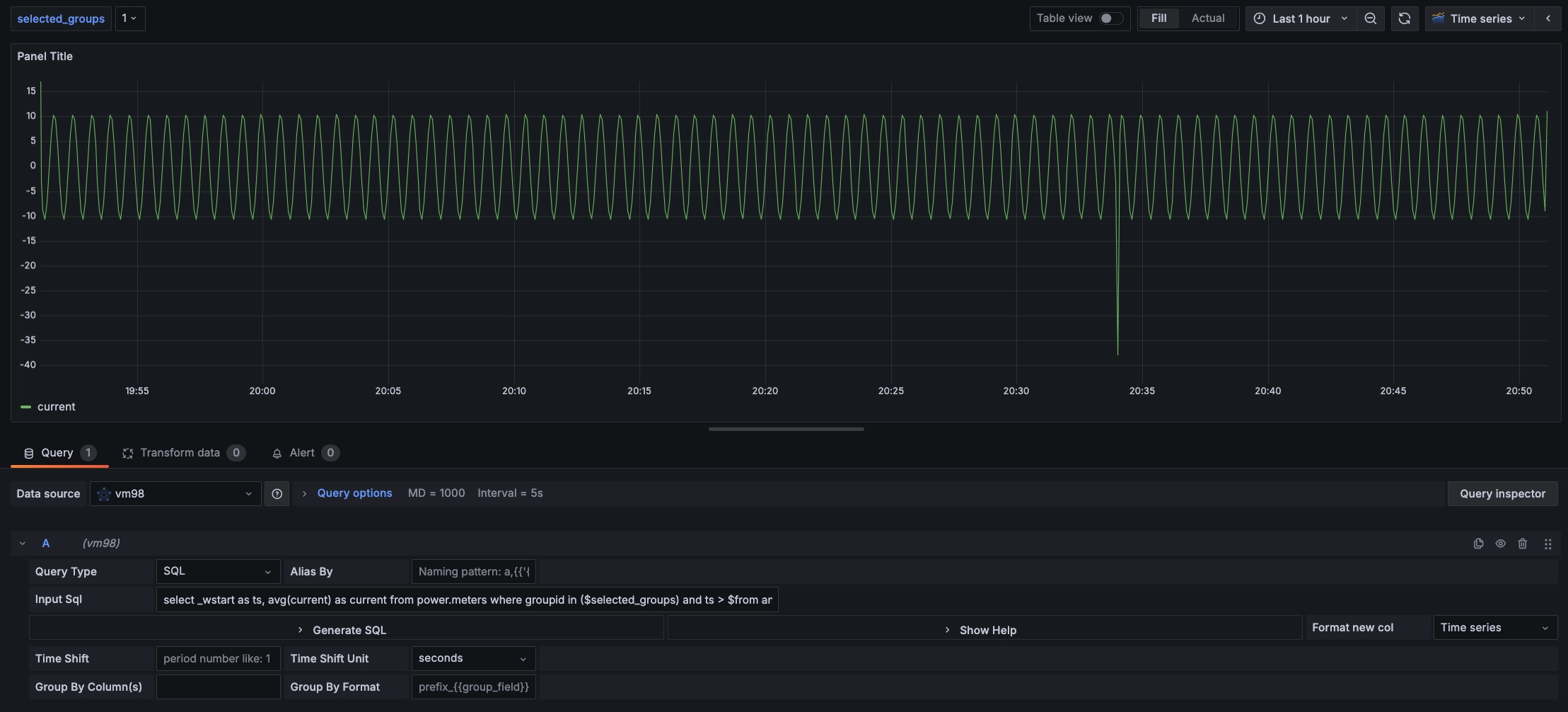

如上图所示,在“Query”中选中 TDengine 数据源,在下方查询框可输入相应 SQL 进行查询。我们继续用智能电表来举例,为了展示曲线美观,此处用了虚拟数据。
时间序列数据展示​
假设我们想查询一段时间内的平均电流大小,时间窗口按 $interval 切分,若某一时间窗口区间数据缺失,填充 null。
  • “INPUT SQL”:输入要查询的语句(该 SQL 语句的结果集应为两列多行),此处输入:select _wstart as ts, avg(current) as current from power.meters where groupid in ($selected_groups) and ts > $from and ts < $to interval($interval) fill(null) ,其中,from、to 和 interval 为 Grafana 内置变量,selected_groups 为自定义变量。
  • “ALIAS BY”:可设置当前查询别名。
  • “GENERATE SQL”:点击该按钮会自动替换相应变量,并生成最终执行的语句。
在顶部的自定义变量中,若选择 selected_groups 的值为 1,则查询 meters 超级表中 groupid 为 1 的所有设备电流平均值变化如下图:

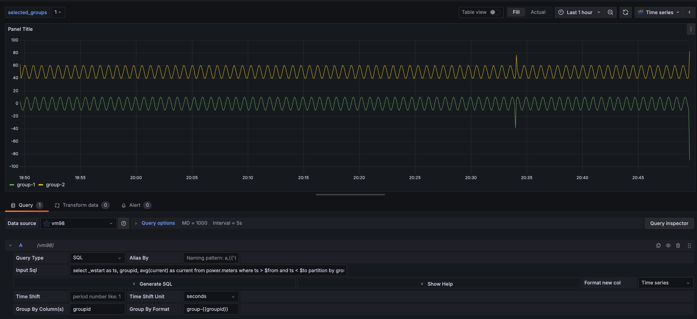

假设我们想查询一段时间内的平均电流大小,按 groupid 分组展示,我们可以修改之前的 SQL 为 select _wstart as ts, groupid, avg(current) as current from power.meters where ts > $from and ts < $to partition by groupid interval($interval) fill(null)
  • “Group by column(s)”:半角逗号分隔的 group by 或 partition by 列名。如果是 group by 或 partition by 查询语句,设置“Group by”列,可以展示多维数据。此处设置“Group by”列名为 groupid,可以按 groupid 分组展示数据。
  • “Group By Format”:Group by 或 Partition by 场景下多维数据 legend 格式化格式。例如上述 INPUT SQL,将“Group By Format”设置为 groupid-{{groupid}},展示的 legend 名字为格式化的分组名。
完成设置后,按照 groupid 分组展示如下图:

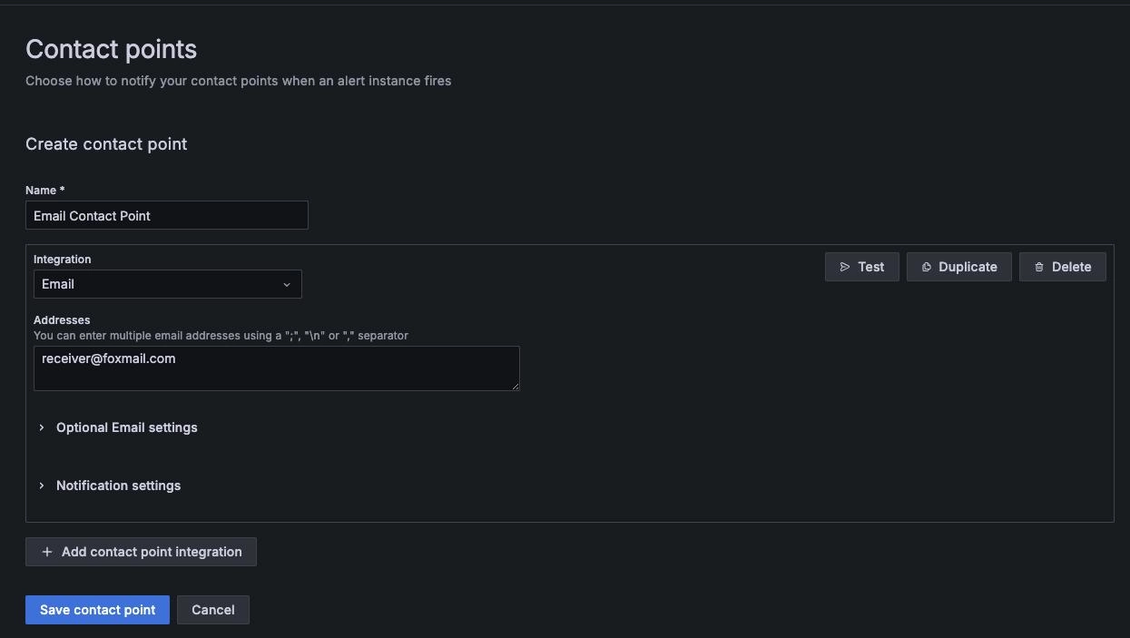

在 Grafana 页面找到“Home” → “Alerting” → “Contact points”,创建新联络点
“Name”:Email Contact Point
“Integration”:选择联络类型,这里选择 Email,填写邮件接收地址,完成后保存联络点

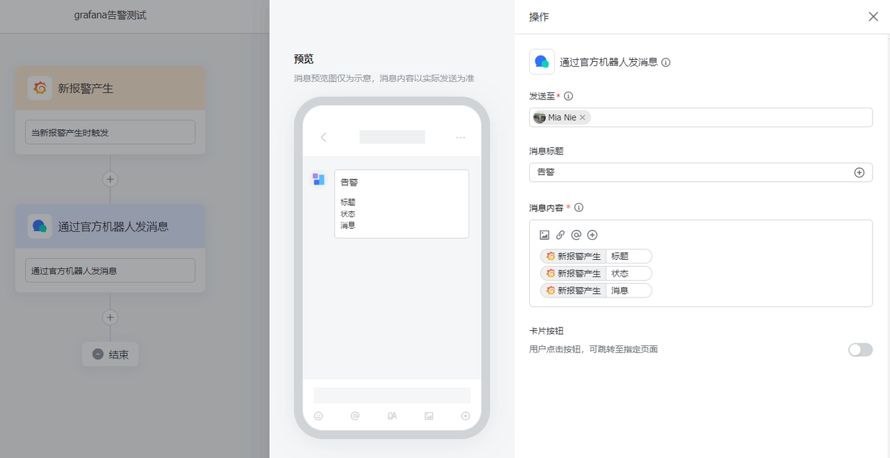

配置飞书联络点​
按照以下步骤配置飞书机器人:
  1. “飞书工作台” → “获取应用” → “搜索飞书机器人助手” → “新建指令”
  2. 选择触发器:Grafana
  3. 选择操作:通过官方机器人发送消息,填写发送对象和发送内容

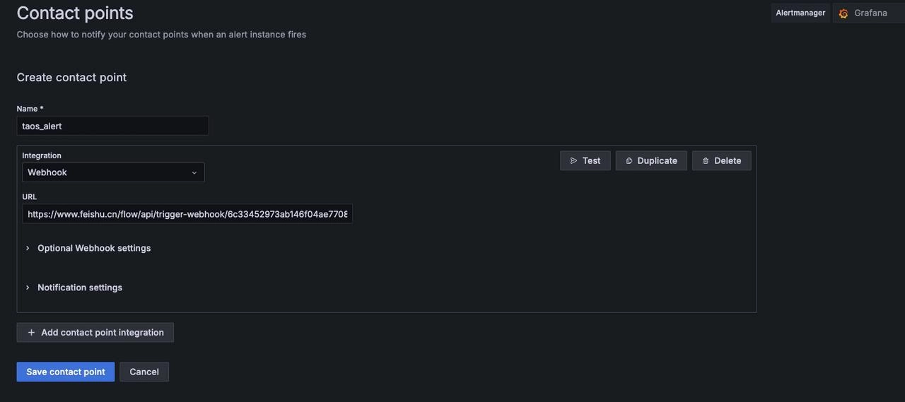

在 Grafana 页面找到“Home” → “Alerting” → “Contact points”创建新联络点
“Name”:Feishu Contact Point
“Integration”:选择联络类型,这里选择 Webhook,并填写 URL (在飞书机器人助手的 Grafana 触发器 Webhook 地址),完成后保存联络点

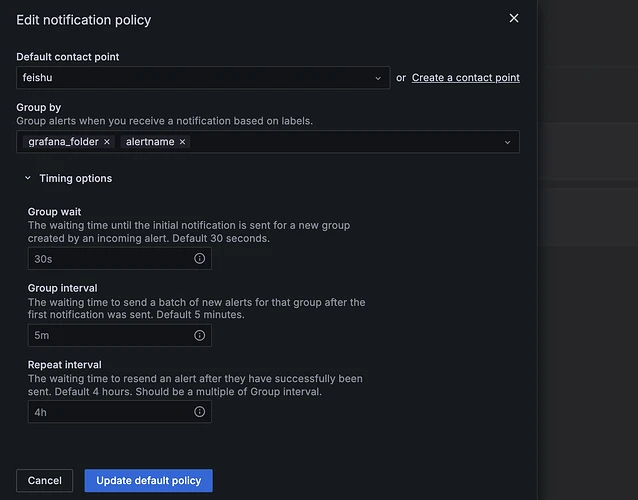

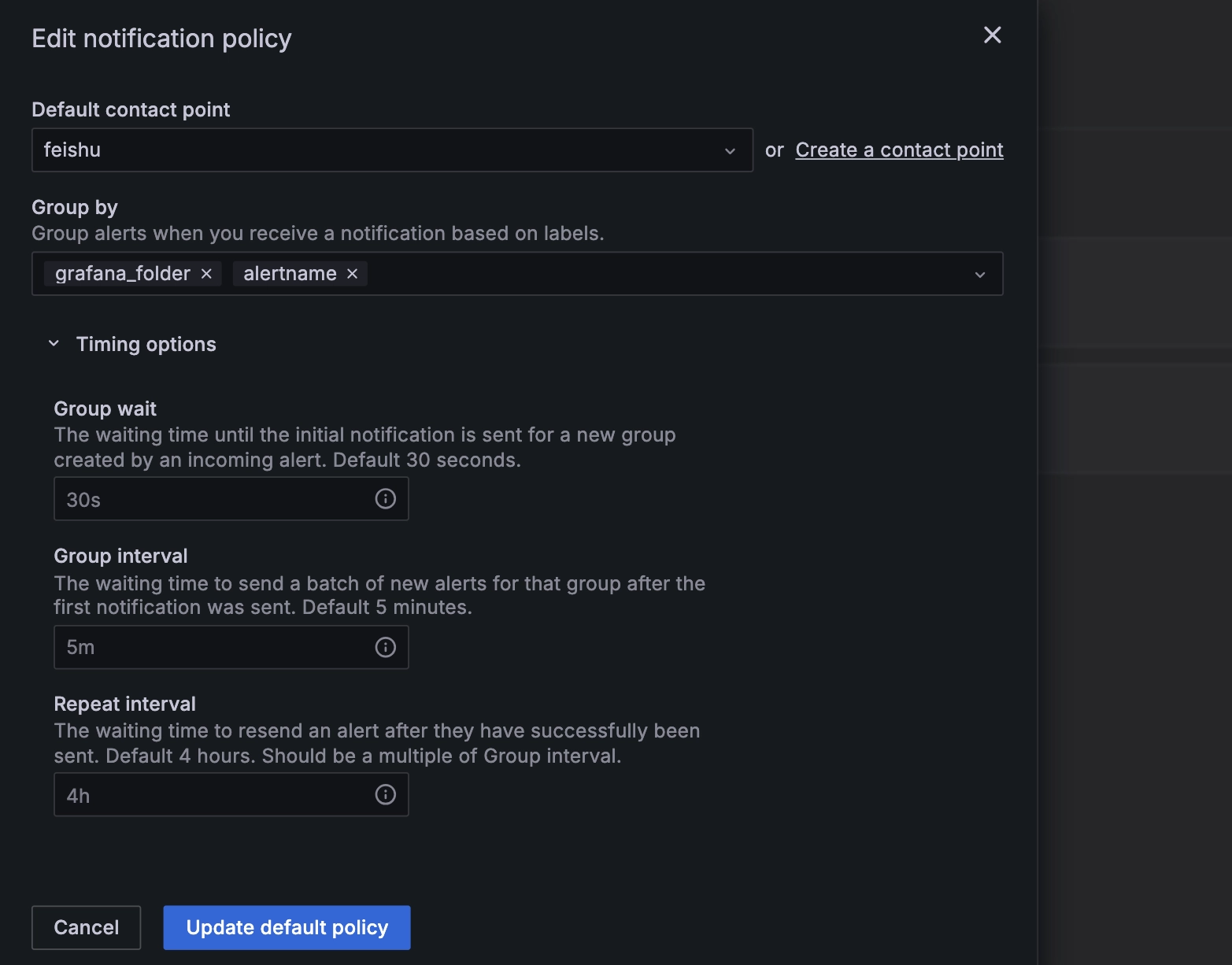

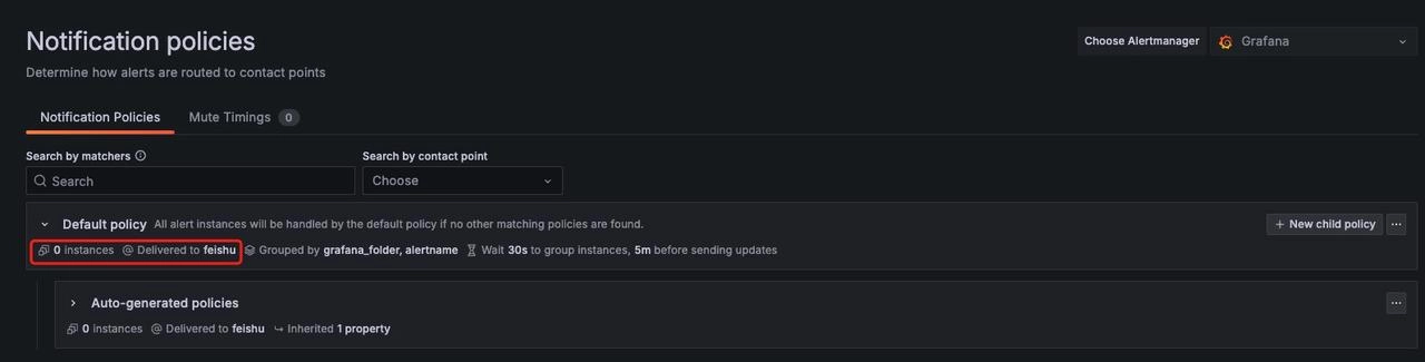

配置告警通知策略​
配置好联络点后,可以看到已有一个 Default Policy
点击右侧“…” → ”Edit”,然后编辑默认通知策略,弹出配置窗口:
然后配置下列参数:
  • “Group wait”:发送首次告警之前的等待时间。
  • “Group interval”:发送第一个告警后,为该组发送下一批新告警的等待时间。
  • “Repeat interval”:成功发送告警后再次重复发送告警的等待时间。

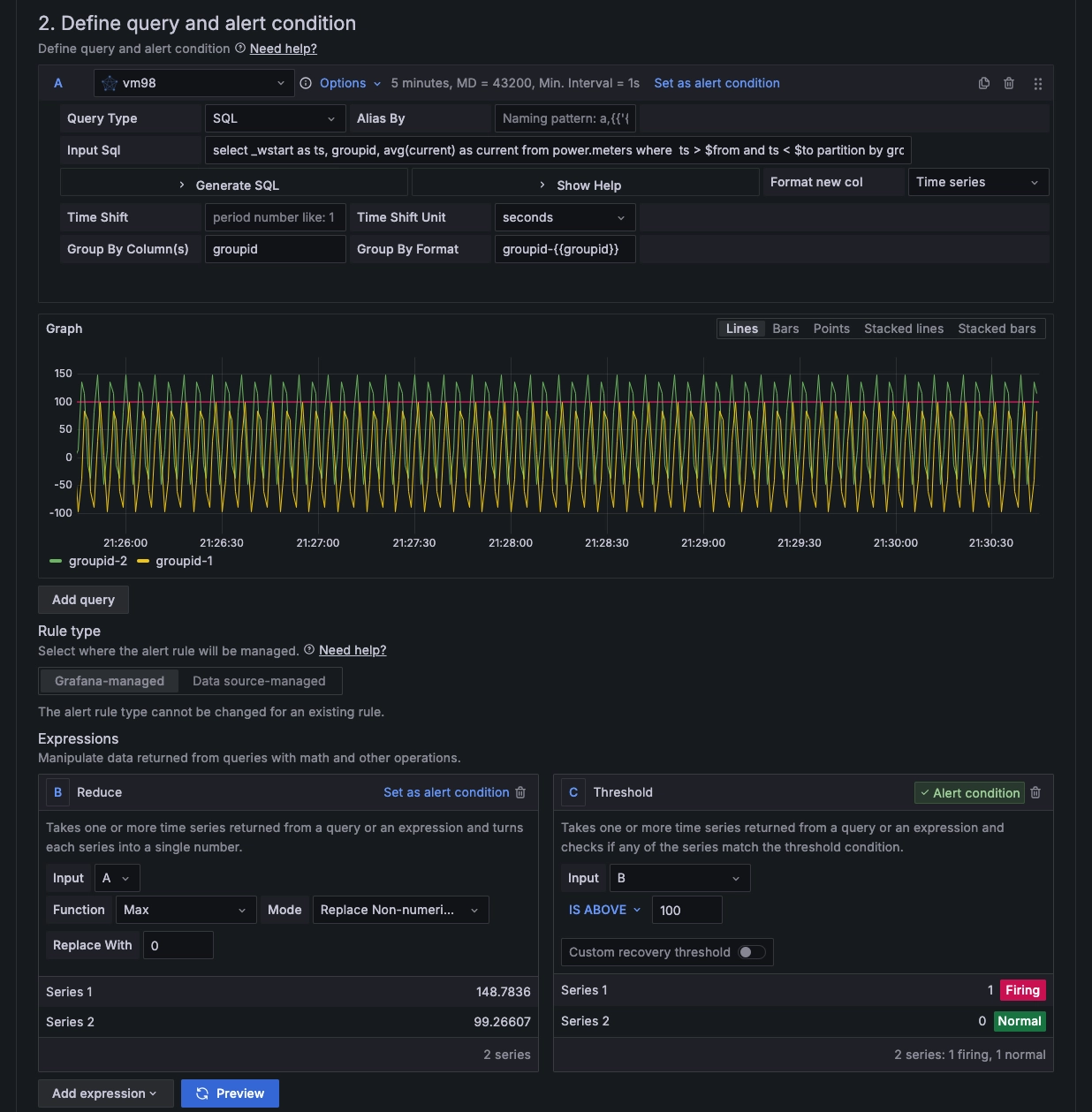

在“Define query and alert condition” (定义查询和告警触发条件) 中配置告警规则。
  1. 选择数据源:TDengine Datasource
  2. 查询语句:
  1. 设置“Expression”(表达式):Threshold is above 100
  2. 点击【Set as alert condition】
  3. “Preview”:查看设置的规则的结果
完成设置后可以看到下面图片展示:

如上节截图显示,此处我们设置最大值超过 100 触发告警。

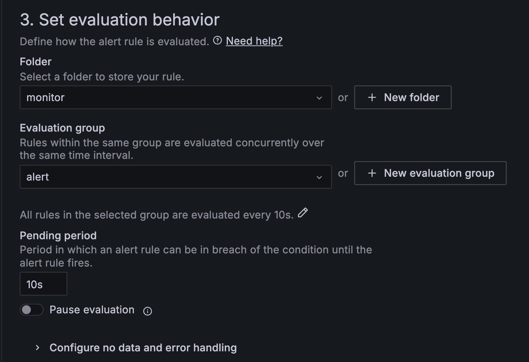

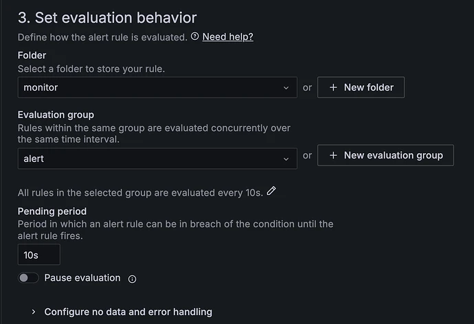

配置规则评估策略​
完成下面配置:
  • “Folder”:设置告警规则所属目录。
  • “Evaluation group”:设置告警规则评估组。“Evaluation group”可以选择已有组或者新建组,新建组可以设置组名和评估时间间隔。
  • “Pending period”:在告警规则的阈值被触发后,异常值持续多长时间可以触发告警,合理设置可以避免误报。

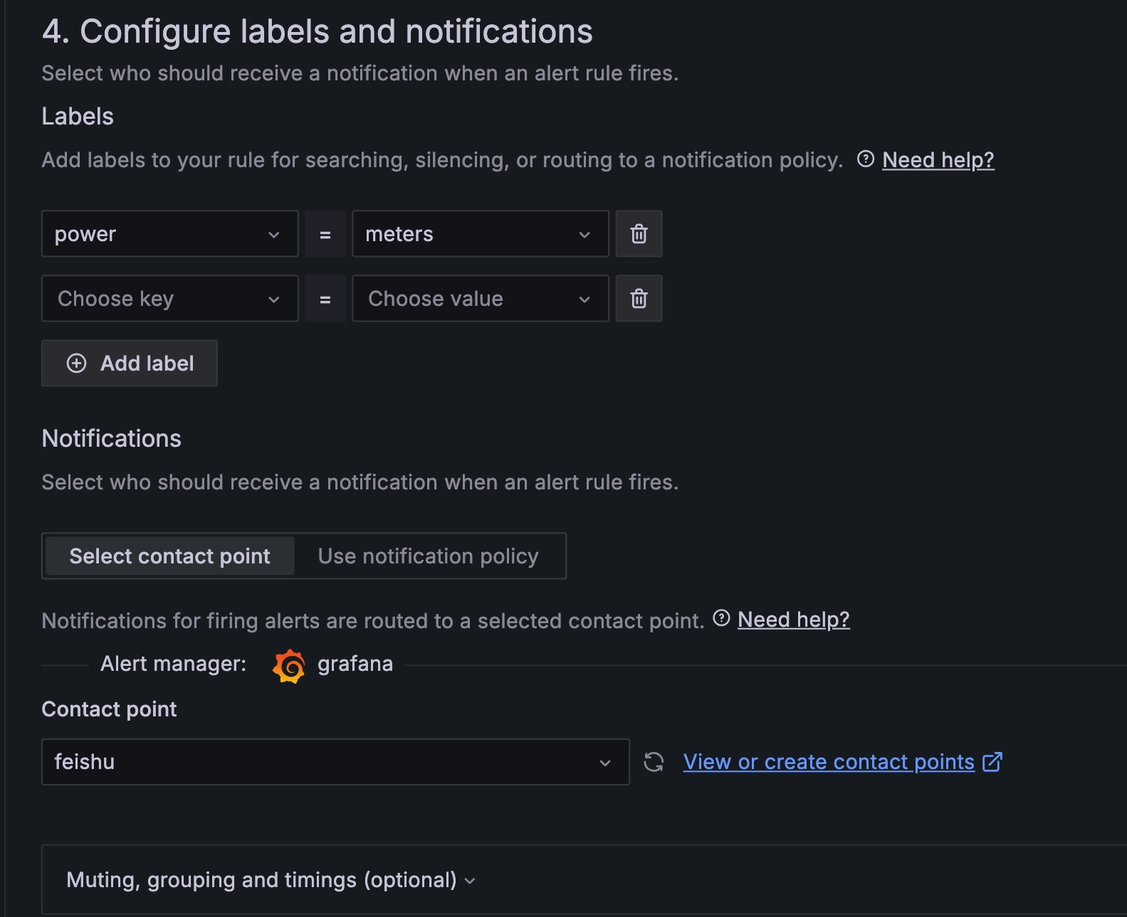

配置标签和告警通道​
完成下面配置:
  • “Labels”将标签添加到规则中,以便进行搜索、静默或路由到通知策略。
  • “Contact point”选择联络点,当告警发生时通过设置的联络点进行通知。

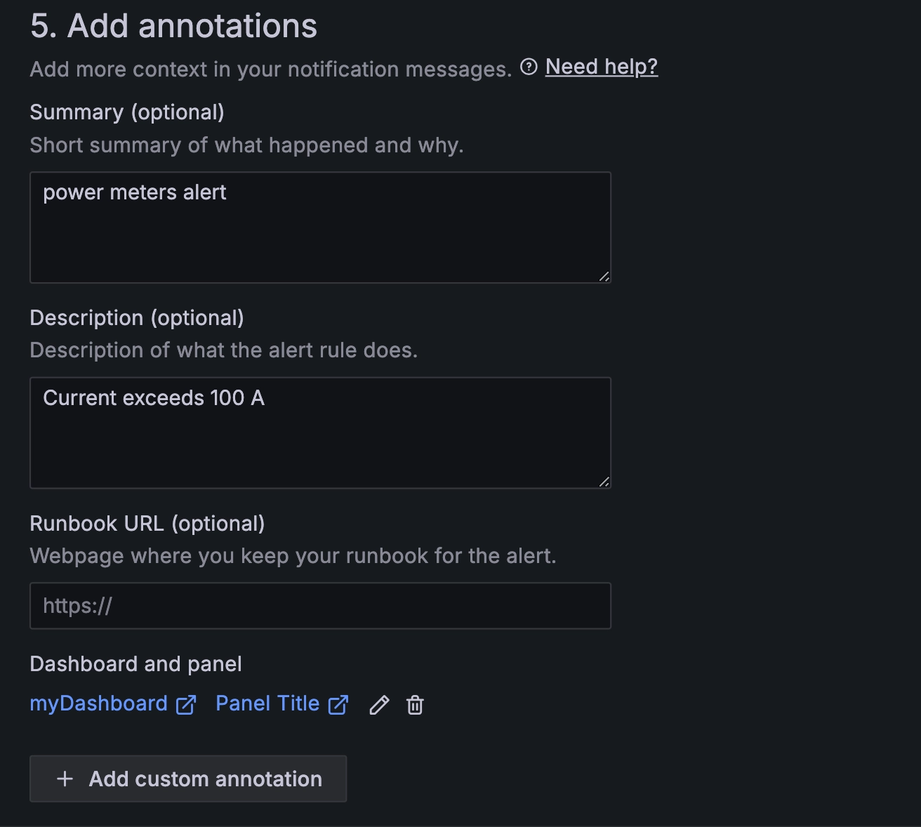

配置通知文案​
设置“Summary”和“Description”后,若告警触发,将会收到告警通知。
