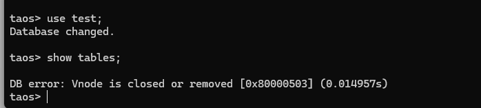

“我再本地usetest的时候也是会报Vnode is closed or removed这个,跟代码报的是一样的。”
就是在 taos shell 中执行 use test; 也会报告这个错误吗?截图出来看看。
这是我本地访问的,

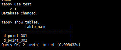

这是我服务器删直接访问的。所以是版本的问题吗?我服务器上的是3.3.7.0我本地是3.3.7.5的。

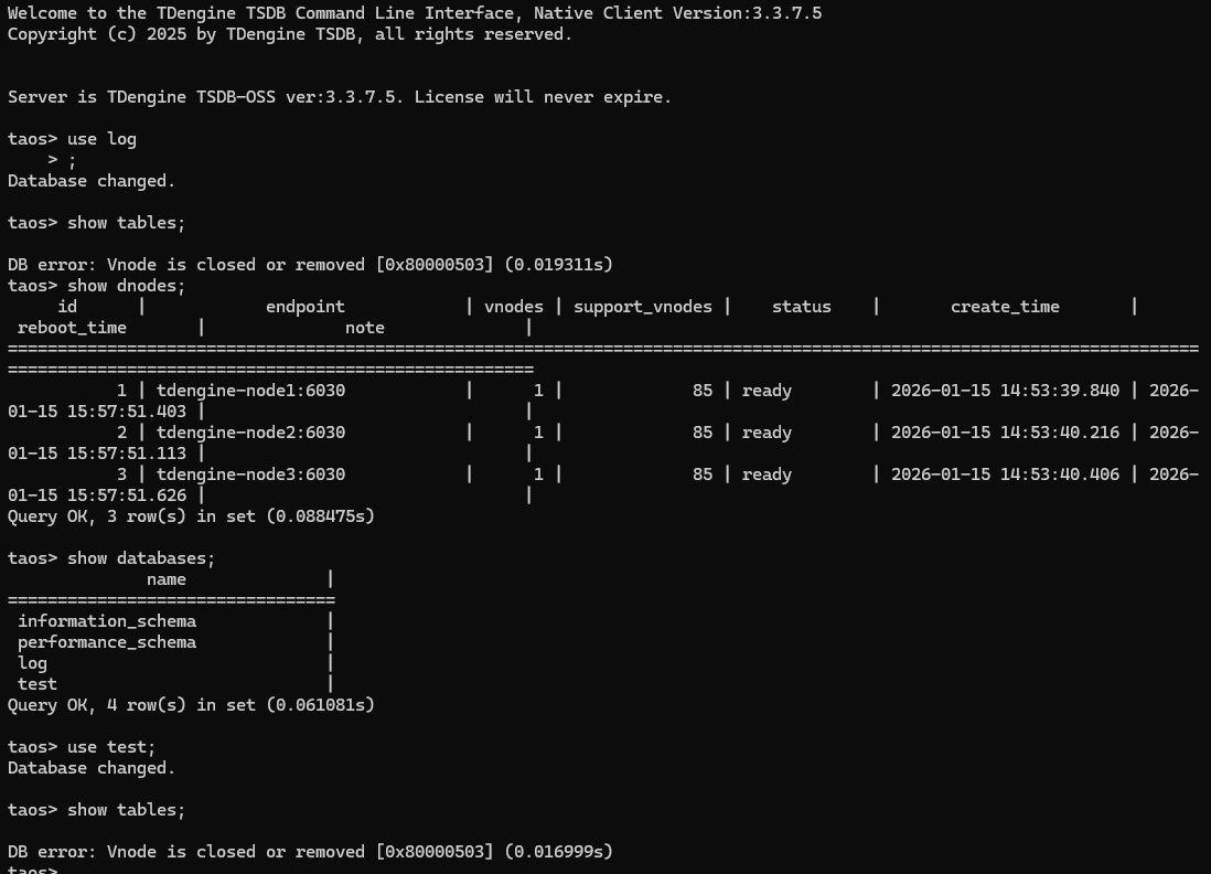

我现在版本一致了还是一样发问题啊,这是什么问题?
这个问题这样无法分析了。加我微信:13611161621,远程一下。
