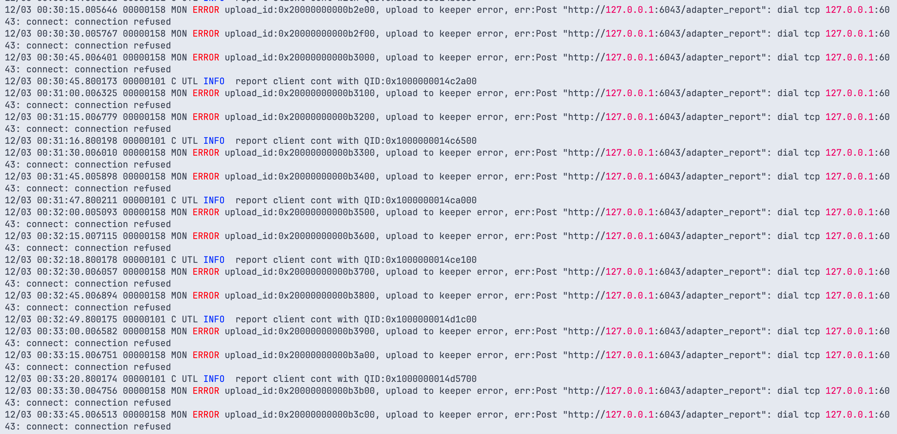

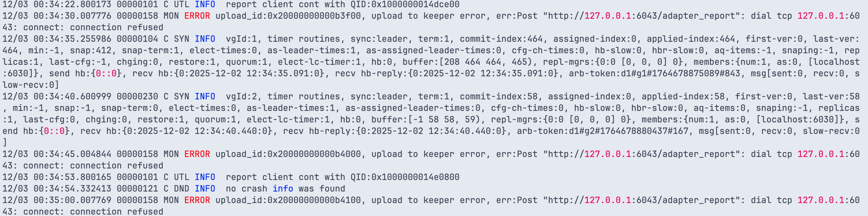

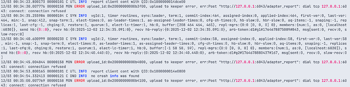

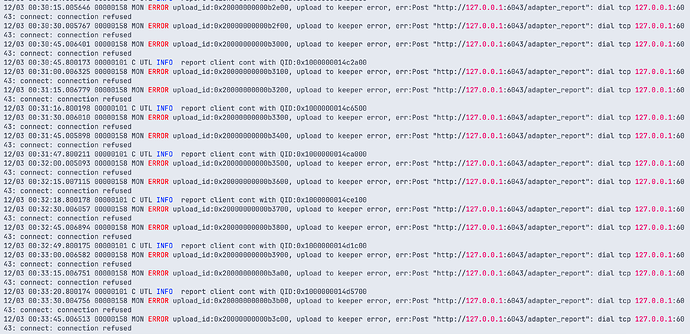

监控组件报错,对业务有影响吗?
这些ERROR 应该没有关系,不是 taosd 服务起不来的原因。
你是docker 中部署的 taosd 服务吗?这是手动启动 taosd 输出的日志吗?
docker容器起不来了啊,直接导致用不了了
是的,日志是我启动docker的时候查的日志。现在不知道为什么起不来。因为容器都起不来,所以没有办法进去看哪些服务在哪些服务不在。

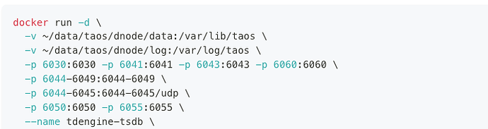

那有设置 taosd 的日志映射到外面,能够看到 taosd 完整的日志输出吗?
容器里面部署哪些服务?

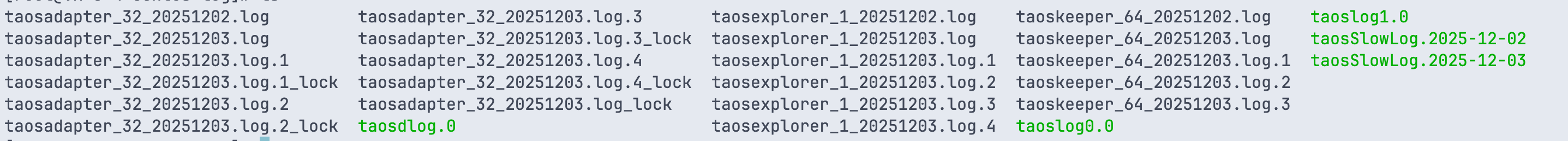

可以,我要具体查看那个日志哪。
taosdlog.0 或 taosdlog.1

taosdlog.0最后一个报错:
ERROR user:root, failed to login from 127.0.0.1 since pass not match, input:dcc5bed04851fec854c035b2e40263b, QID:0xf8f1260a04e60001:0x2f262e30a0400002
ERROR msg:0x7f28d8014628, failed to process since Authentication failure, app:(nil) type:connect, QID:0xf8f1260a04e60001:0x2f262e30a0400002
taosdlog0.0最后一个报错:ERROR failed to connect to server, reason: Authentication failure
taosdlog1.0最后一个报错:ERROR failed to connect to server, reason: Authentication failure
这个报错不关键,不是启动不了的原因。
确定容器启动不了吗?容器日志有异常吗?
