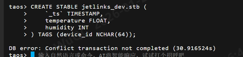

手动建表后,数据库崩溃,整个
CREATE STABLE jetlinks.stb (
    `_ts` TIMESTAMP,
    temperature FLOAT,
    humidity INT
) TAGS (device_id NCHAR(64));
按照上述命令单纯的建表

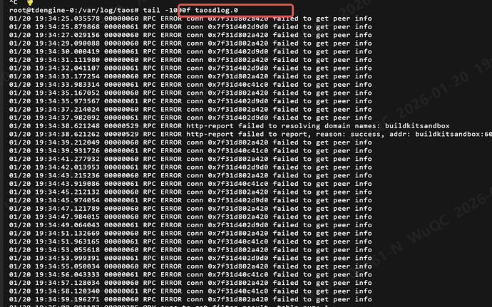

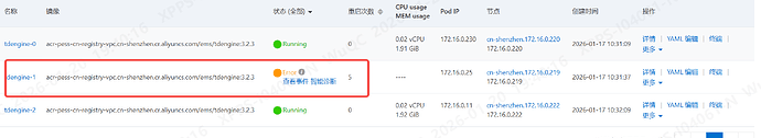

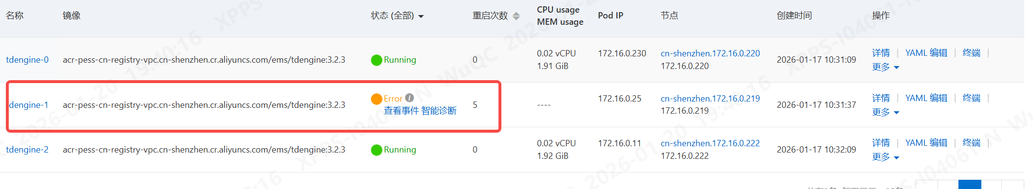

在pod0执行建表语句:
k8s部署的TDengine,崩溃后,进不了pod的终端,此时无法查看pod下对应的日志文件,只能查看运行文件:
k8s一直无法重新运行此pod,只有将对应的tdengine存储盘回滚才能修复

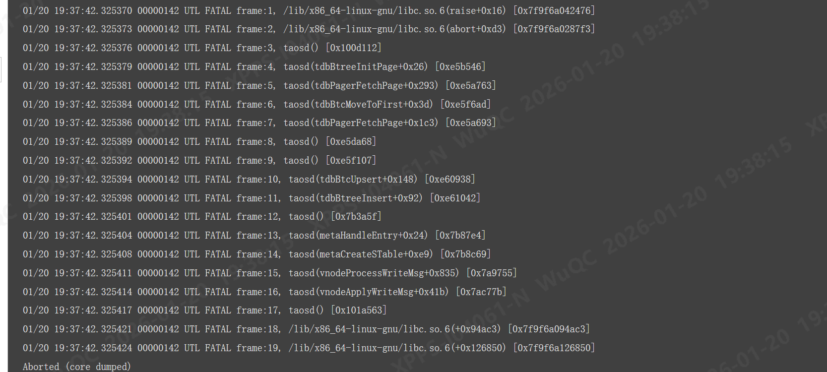

应该是 服务程序crash了,需要配置系统,让crash时生成 core文件,然后通过 gdb 来查看堆栈,定位分析问题原因。

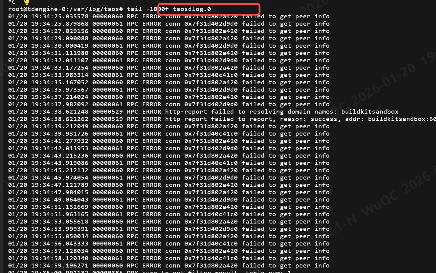

观察贴图:
  1. Conflict transaction not completed. 有未完成的事物,可以通过 show transaction; 看下具体是什么事务在执行;
  2. 集群部署,但日志中有fail to get peer info。有可能有其它节点不正常。可以通过show dnode; show vnode; 看下是否有异常。
    然后再进一步排查。
