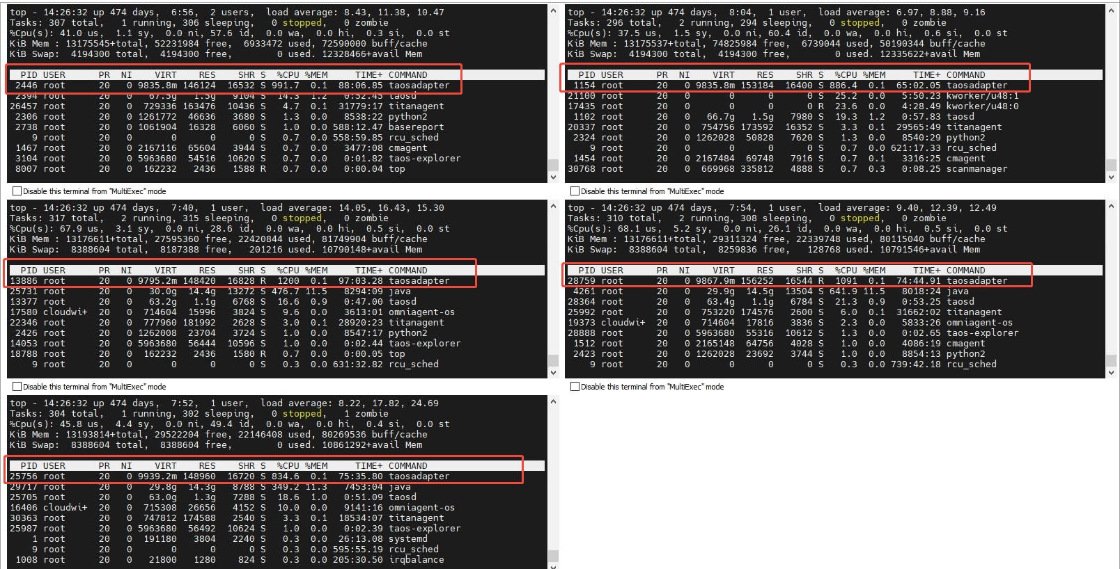

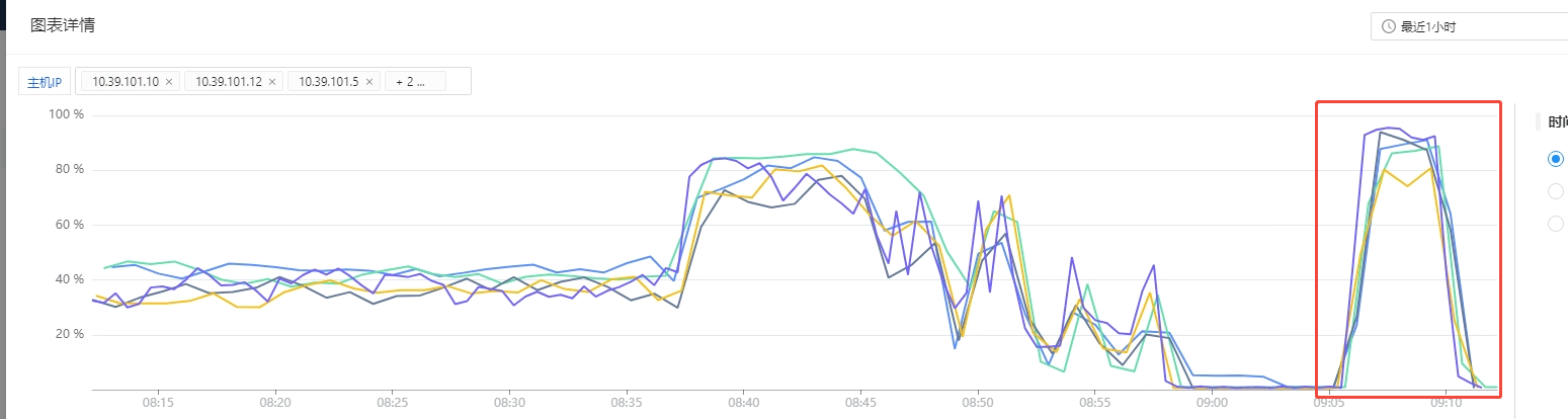

感谢,麻烦再帮我参考一下;我经过反复测试,sql写8w每秒都没问题,但是无模式写入直接cpu就80%,而且写入速度只有4-8k/s,看服务端显示是taosadapter cpu占比很高
我无模式写入的那个数据库,设置了60个vgroup,buffer设置成4096了;落盘线程设置的是20个

worker,batchSize,flushInterval这三个参数有;其他的参数我那配置文件里面都没有;
我是3.4版本的开源版;这正常吗?我先把这些参数都放到taosadapter.toml试一下;
其他配置加了启动不了;我先改这些看看worker,batchSize,flushInterval;重启了taosadapter
