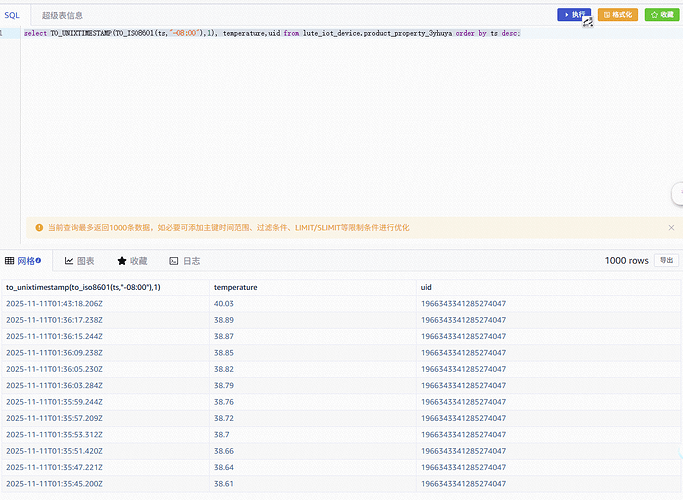

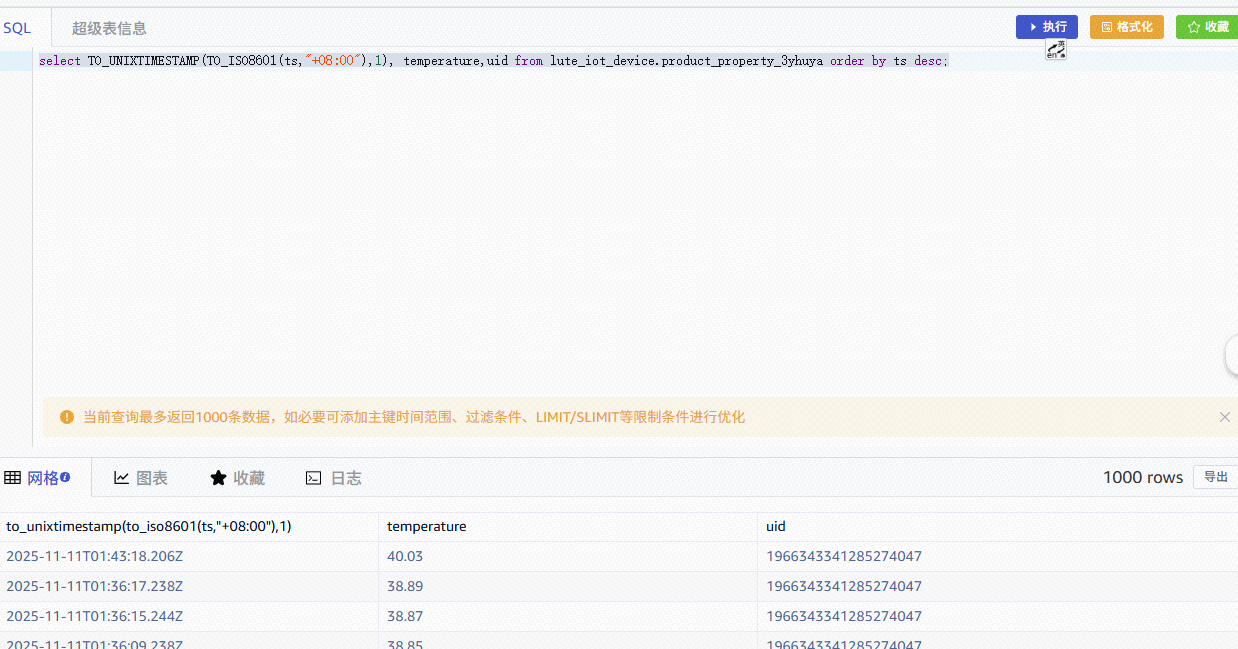

sql截图如下

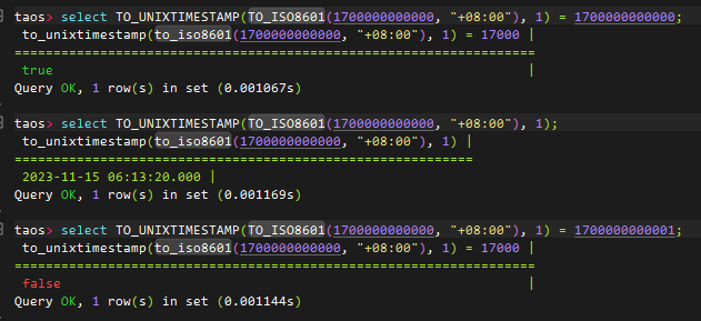

TO_ISO8601 返回类型是 VARCHAR,窗口的开始时间和结束时间是时间戳类型,可通过函数 TO_UNIXTIMESTAMP 转化后进行比较
这样转换我可以跨时区统计吗 ,服务器部署都是基于utc0时区的,流计算一天统计一次的话就会导致统计的数据不准,比如北京时间上午7点的数据就会被统计到上一天去。因此我在计算的时候我需要把上面的ts字段根据存入的时区进行转换,比如东八区 我需要加8个小时,然后和流计算的开始时间和结束时间进行比较
但是我看这里加8和减8返回的时间戳是一样的
+8 -8 仅改变时间在不同时区的信息,不改变原始绝对时间戳。目前还没有直接支持时区替换函数 CONVERT_TZ,如果想改变时间戳数值,可根据需要进行算术运算。
