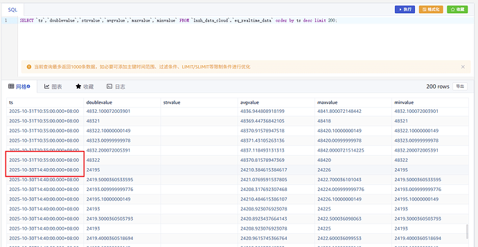

10.27日新增了一个流计算,sql如下:
create stream sm2 interval(5m) sliding(5m) from `ori_data`.`ori_eq_realtime_data` partition by psid,eqtype,eqid,datapoint,tbname stream_options(max_delay(30s)|watermark(3s)) into `lnzh_data_cloud`.`eq_realtime_data` as select _twstart as ts, first(doublevalue) as doublevalue, first(strvalue) as strvalue, avg(doublevalue) as avgvalue, max(doublevalue) as maxvalue, min(doublevalue) as minvalue from %%tbname where ts >= _twstart and ts <= _twend;

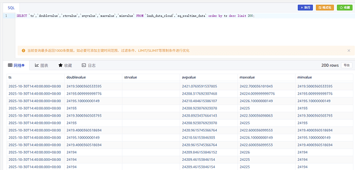

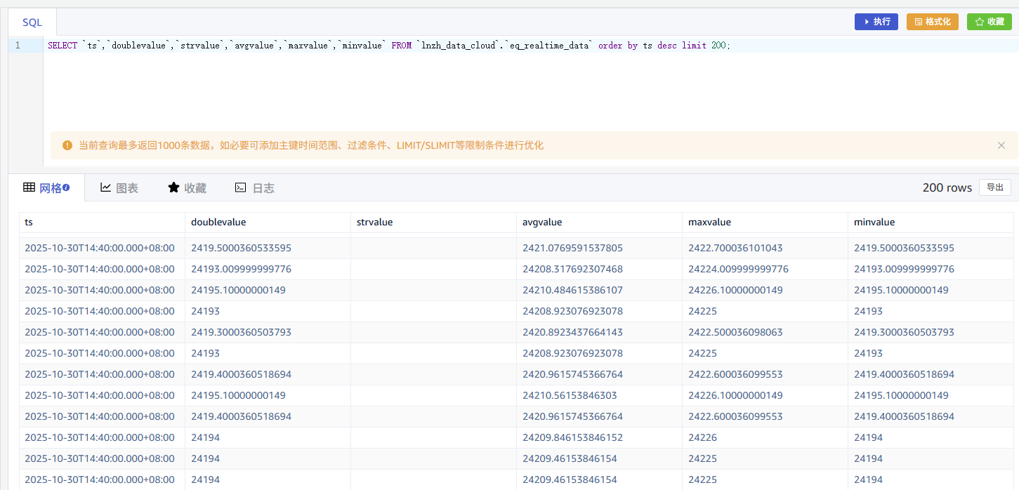

今天查看数据发现,`lnzh_data_cloud`.eq_realtime_data表中的数据停留在了10.30日,

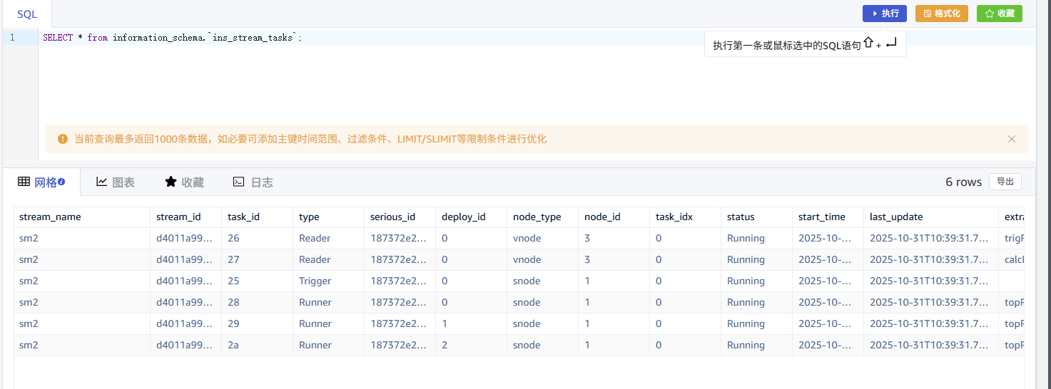

查看发现流计算依旧处于运行中,

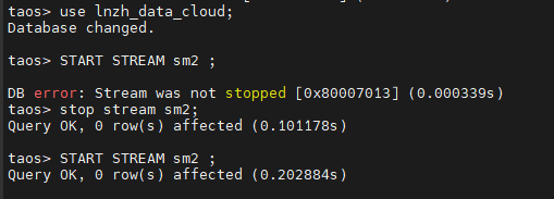

手动将流计算停止后,再次启动,数据正常存入

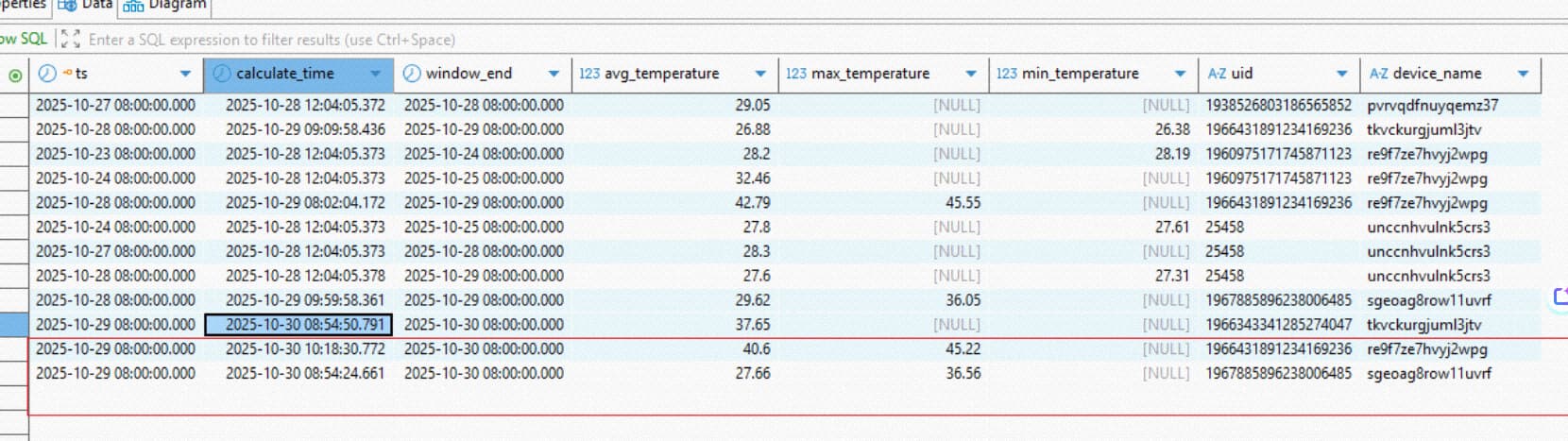

我的每一天计算一次上一天温度贴的平均温度最高温度最低温度 如果是基于0时区的话应该在北京时间8点就开始计算但是我的语法如下

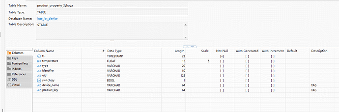

表结构如下:
上面那个截图calculate_time的时间延迟非常高
这个延迟取决于触发表的数据写入频率,如果写入频率低比如每个小时写入一条数据,那么有可能直到最后一条数据写入完成才能够满足触发条件,如果需要每天定时计算而跟写入频率无关,可以采用period触发方式。
如果再出现这种情况,可以在taos shell 中执行alter dnode 1 ‘stdebugflag 135’,然后过10分钟后保存备份一下taosd日志,我们可以分析一下日志
