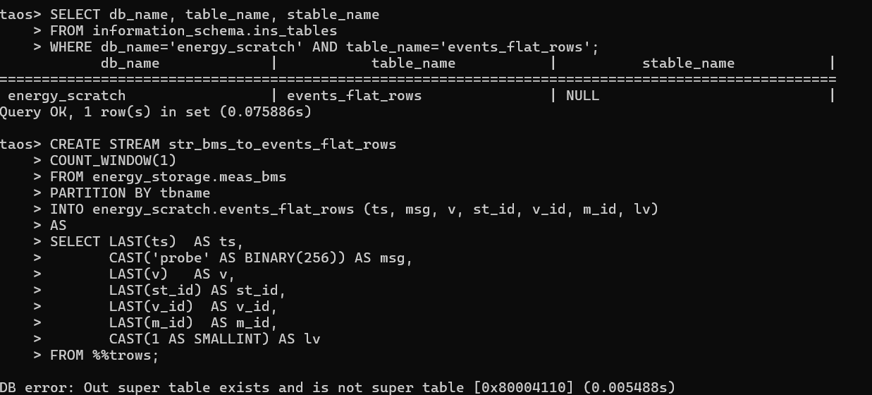

meas_bms是超级表,我希望实现的流是meas_bms子表中写入数据的时候,将数据写入一张普通表events_flat_rows,但是一直报错 DB error: Out super table exists and is not super table [0x80004110]。也确认了events_flat_rows是普通表,建表语句CREATE TABLE events_flat_rows (ts TIMESTAMP, msg VARCHAR(256), v DOUBLE, st_id SMALLINT, v_id SMALLINT, m_id INT, lv SMALLINT)。为什么会报这个错呢,如何解决?

  1. 报错原因:
    这个建流语句中,触发表是一个超级表且按照 tbname 分组,所以输出表必须是一个超级表。否则 meas_bms 不同子表下时间戳相同的数据,可能在写入结果表时,会互相覆盖。
  2. 解决方法:将输出表 events_flat_rows 创建成超级表,或者让流自动创建。
如果有任何其他问题,欢迎反馈!
