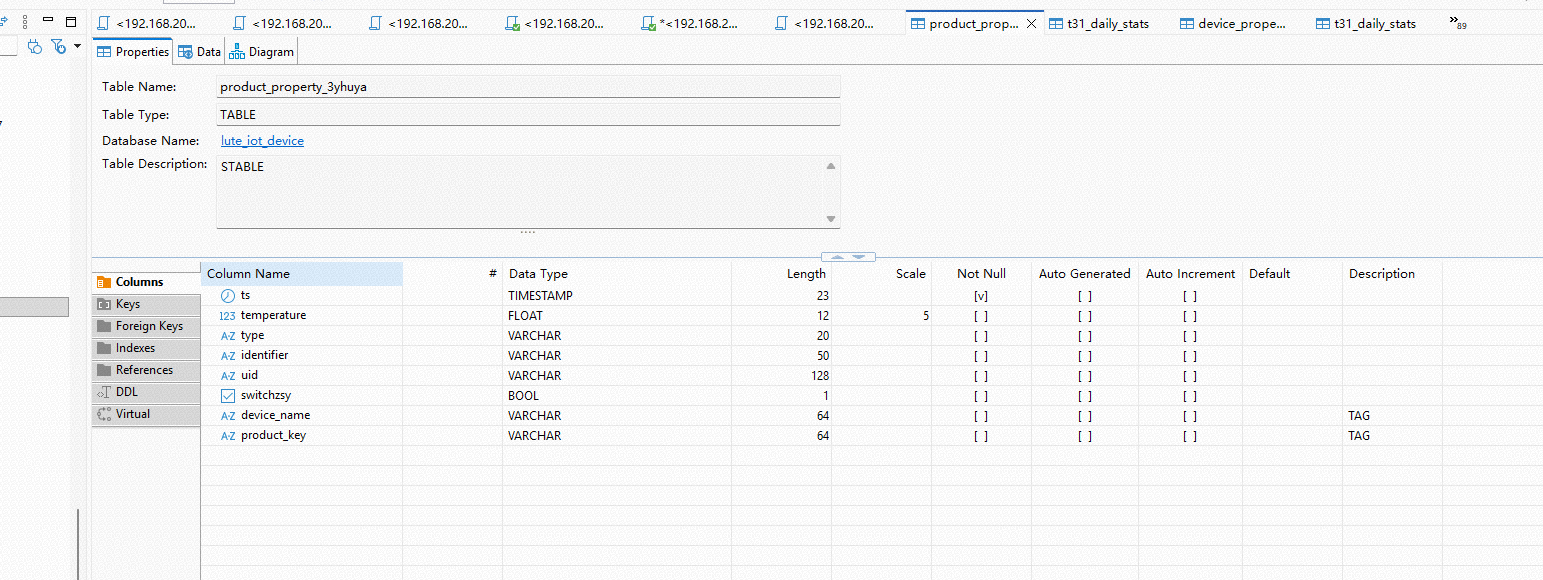

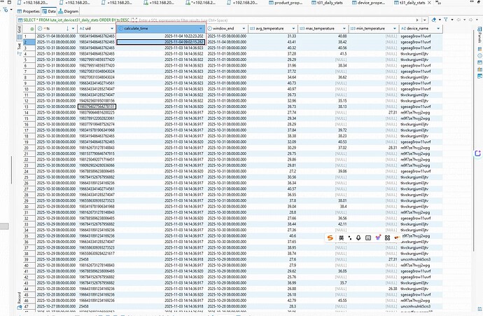

超级表如下
流语句如下:
create stream if not exists lute_iot_device.t31_daily_stats_stream_min_max_avg interval(1d) sliding (1d) from lute_iot_device.product_property_3yhuya partition by tbname stream_options (watermark (5m) | fill_history (1) | max_delay(10m)) into lute_iot_device.t31_daily_stats output_subtable (concat(‘t31_daily_’, lower(tbname))) ( ts, uid composite key, calculate_time, window_end, avg_temperature, max_temperature, min_temperature ) tags ( device_name varchar(64) as replace (tbname, ‘device_property_’, ‘’) ) as select _twstart as ts, uid as uid, cast(_tlocaltime / 1000000 as timestamp) as calculate_time, _twend as window_end, round(avg(temperature), 2) as avg_temperature, max( case when identifier = ‘high_temperature_alarm’ then temperature else null end ) as max_temperature, min( case when identifier = ‘low_temperature_alarm’ then temperature else null end ) as min_temperature from %%tbname where ts >= _twstart and ts <= _twend partition by device_name, uid;

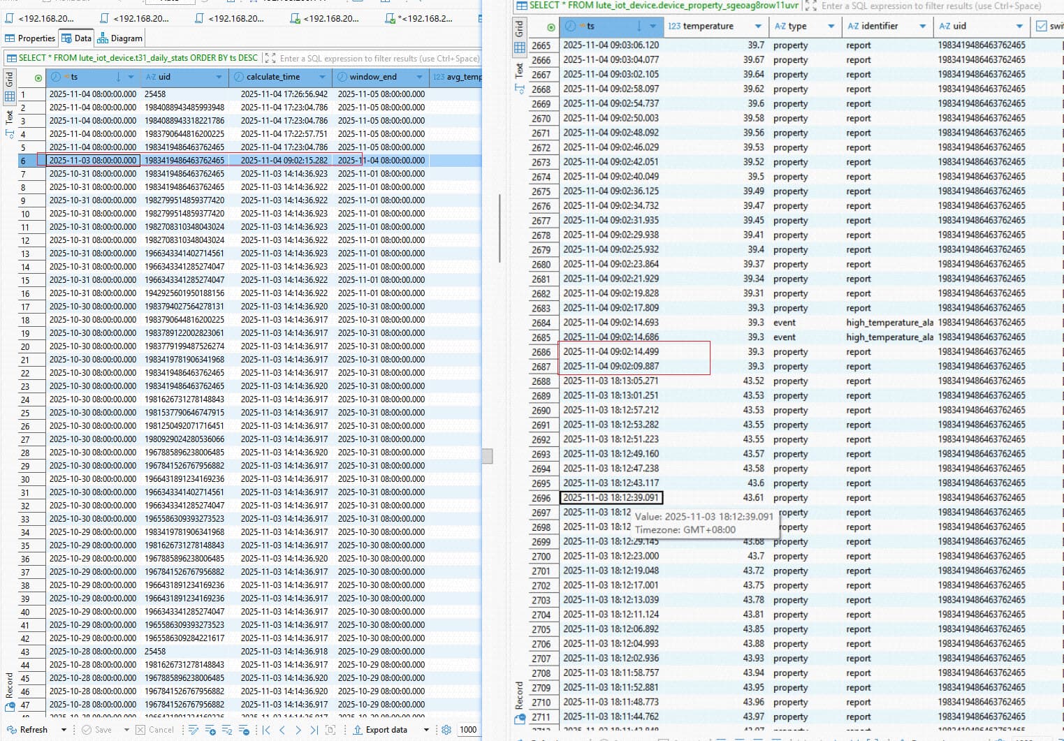

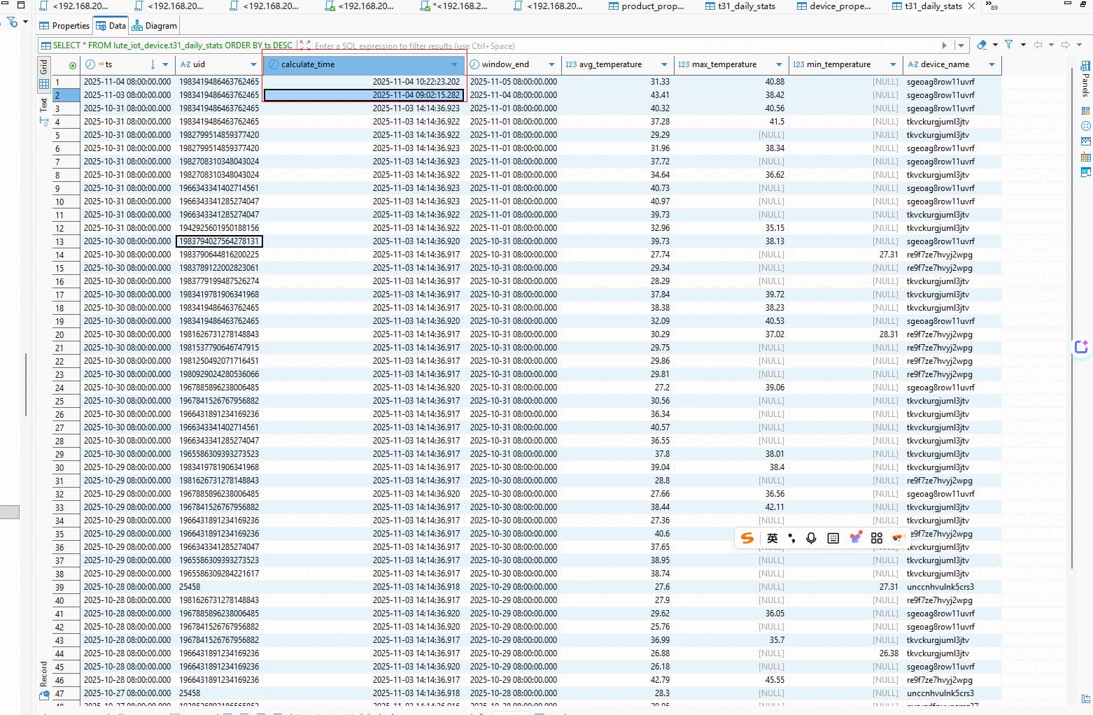

我昨天是有数据的,但是流计算的结果如下:
有2个问题:
1.流计算的开始时间延迟很高但是我已经设置了max_delay时间
2.今天是11月4号为什么会把今天的数据也算出来

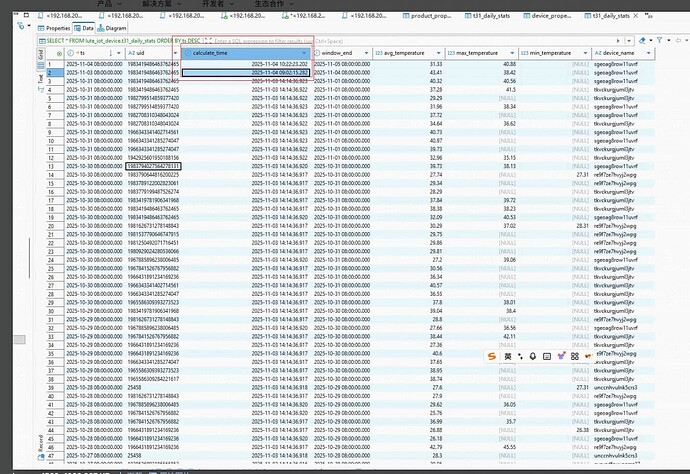

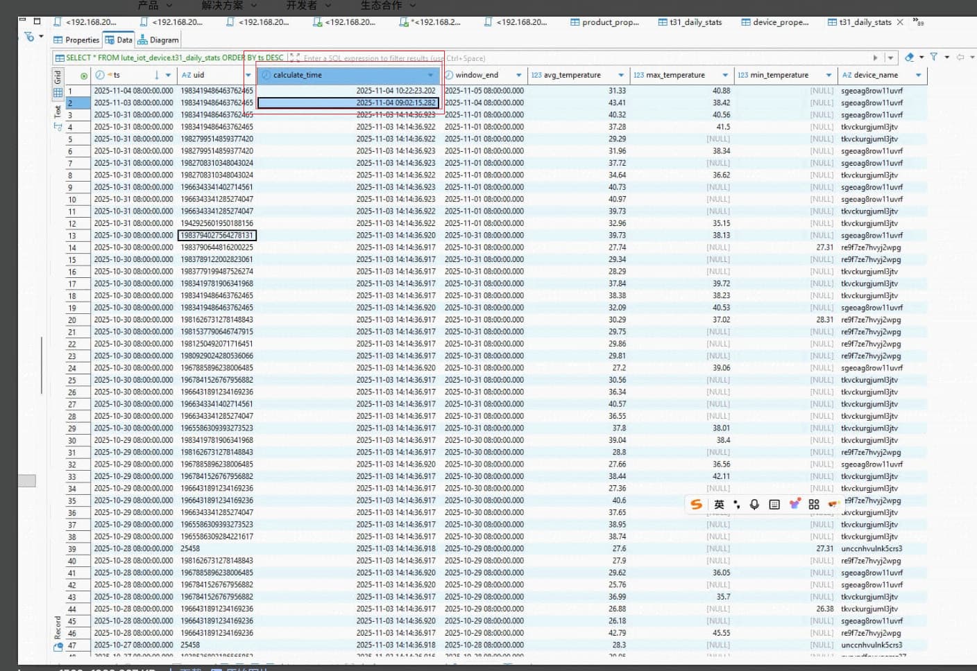

我的流是一天一次的,按道理来说应该是早上8点左右就可以触发了,上面那个截图的的calculate_time到了9点才开始计算数据。
两个可能:
  1. 触发是根据写入数据的时间戳判断的,实际写入的时间比数据时间有延迟,比如,9点钟写了8点多的数据(东八区),当天最后一次触发就会在九点钟而不是八点钟
  2. 出现异常,8点到9点流有错误,重新补偿计算,计算的时间在9点。
    您检查一下,大概率是第一种情形

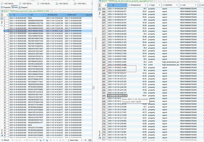

数据是昨天下午我让测试测得我看到了数据写进去然后就没测试了,数据肯定不会延迟这么高,这个是不是因为第二天9点写入了记录才会导致上一天的窗口进行触发
还有一种情形,写入第一条 4号的数据的时候,会触发3号数据的关窗计算;
看起来是这样的第二天的数据写入了才导致了第一天的数据窗口关闭然后进行计算,有什么参数是可以强制进行计算的吗 max_delay参数看起来不生效
max_delay 的定义是窗口未关闭的时候就能进行计算,并不是窗口未关闭前就结束计算。
目前 interval 的窗口结束只有在收到下一个窗口的数据时,才可以认为上一个窗口已结束,否则没办法确定没有后续数据。
