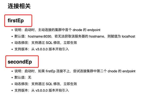

此问题 TDengine 早有成熟解决方案,可以通过在客户端中配置多个远程服务器地址来解决单一服务器宕机的导致的高可用问题,在客户端 taos.cfg 配置 firstEp 和second Ep ,把A B 两网服务器都配置上,
参考客户端驱动参考手册 | TDengine 文档 | 涛思数据
