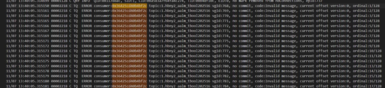

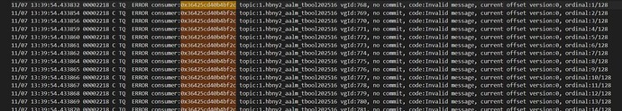

13:39:51秒订阅成功

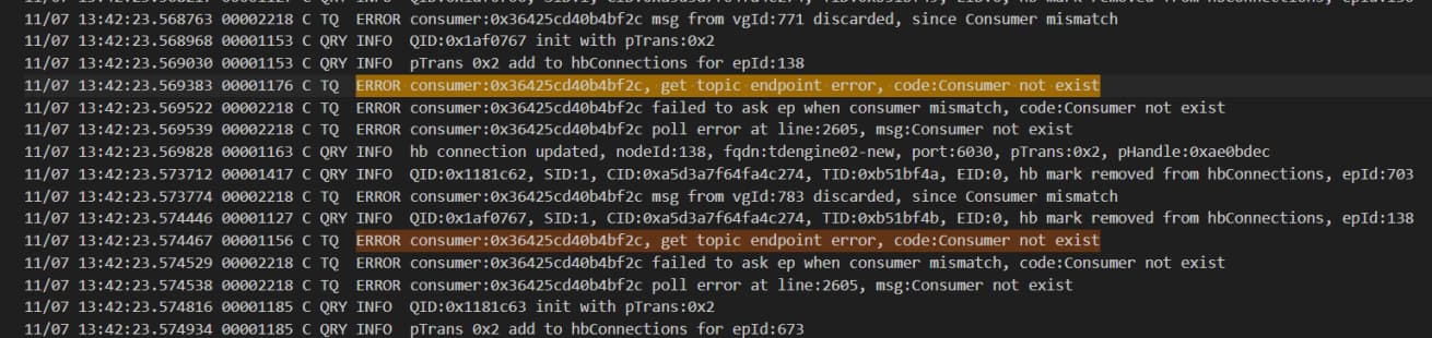

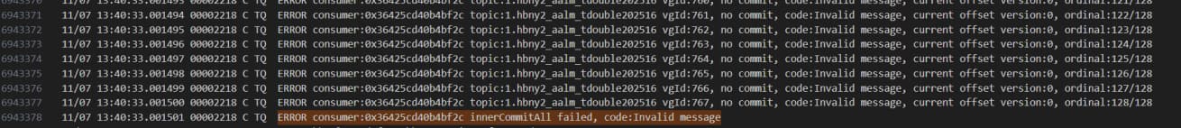

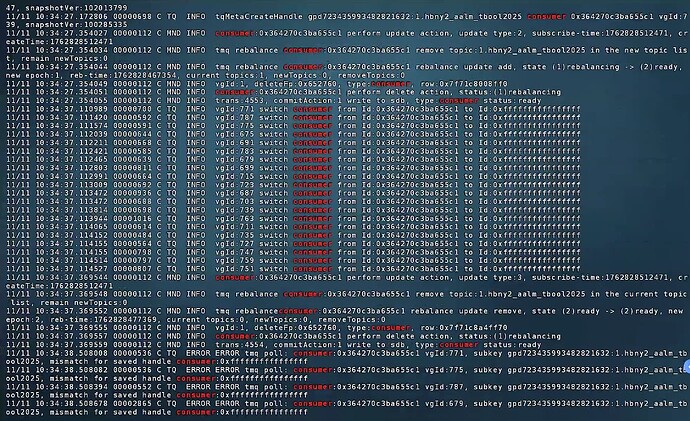

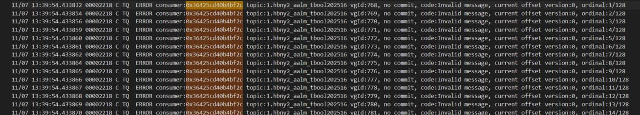

11/07 13:40:16.656750 00002218 C TQ ERROR consumer:0x36425cd40b4bf2c innerCommitAll failed, code:Invalid message
11/07 13:43:13.935725 00002218 C TQ INFO consumer:0x36425cd40b4bf2c start to unsubscribe consumer, status:2

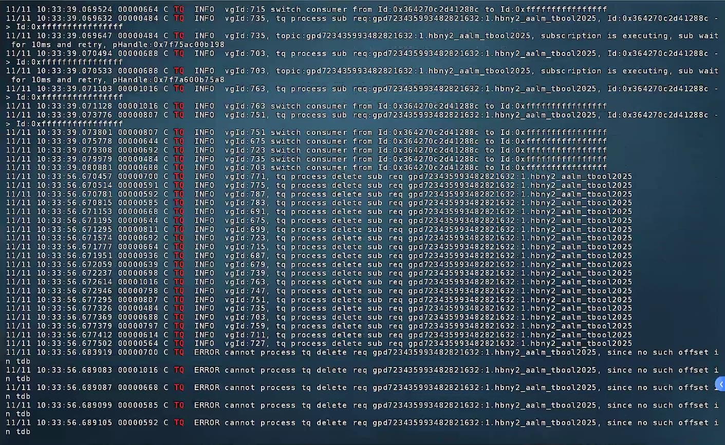

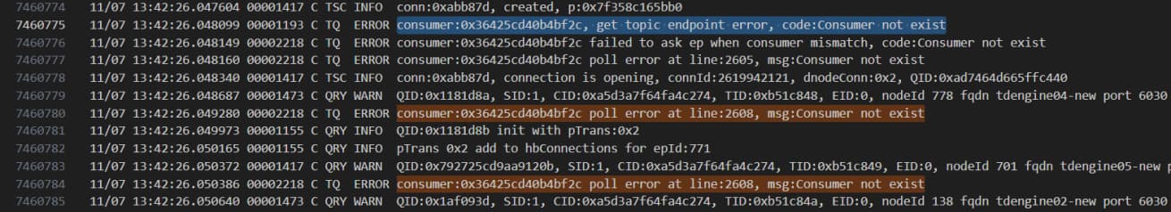

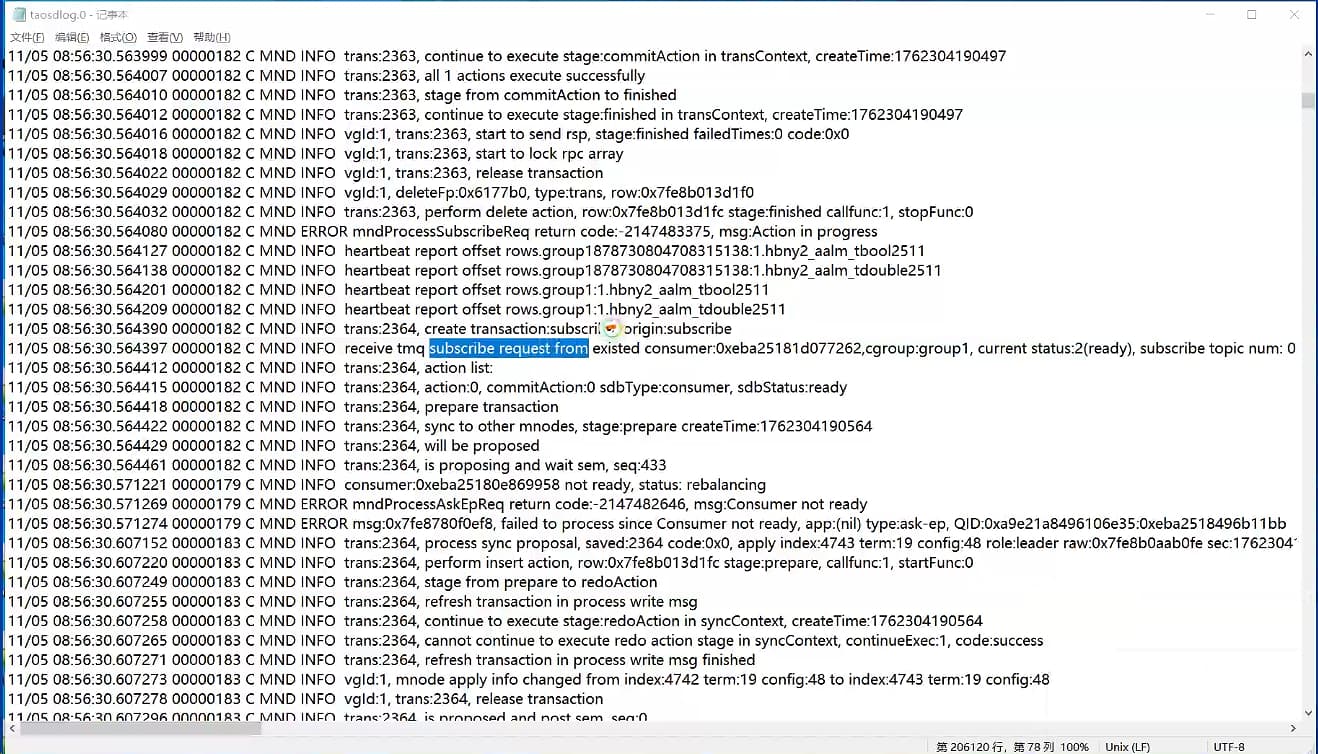

我看到第二个截图,说表不存在,请检查表和topic是否正常 select * from information_schema.ins_topics \G;

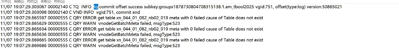

后面有重建过topic,topc是正常的,重建topic之后表不存在的日志是有部分模块传参错误导致查询语句报错,未出现tq报表不存在

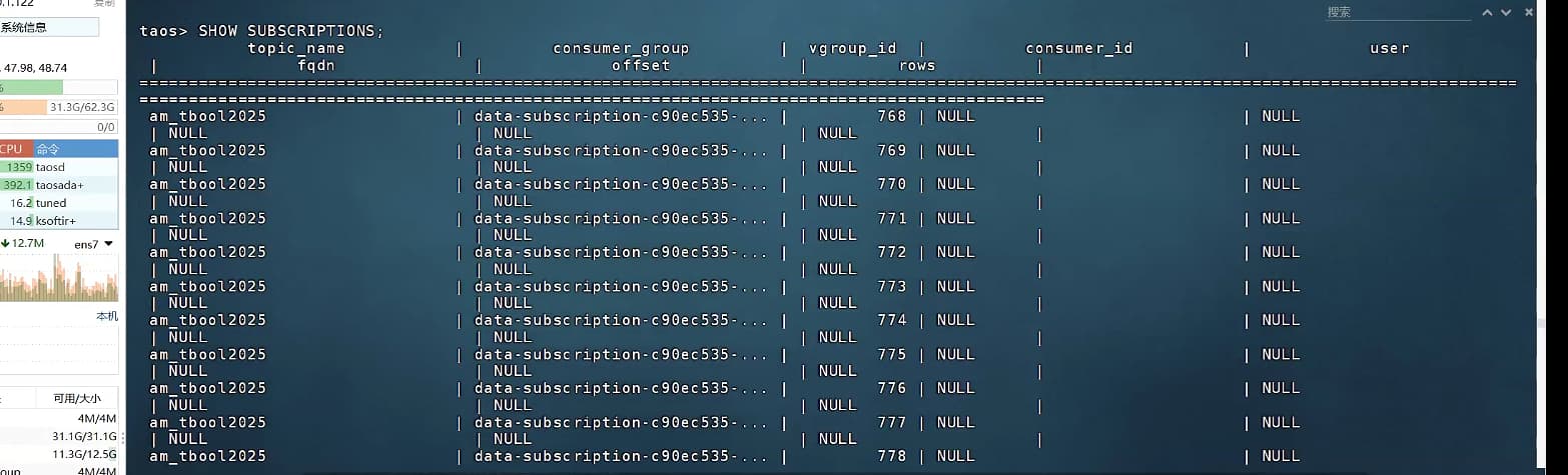

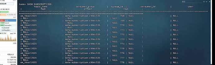

有重新创建消费者,但是成功一段时间后,消费者id挂不上,如图是null
你用的jdbc吗?看看是不是consumer关闭了

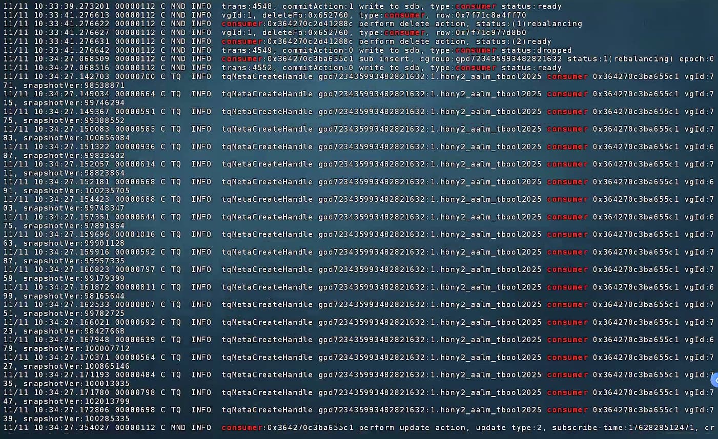

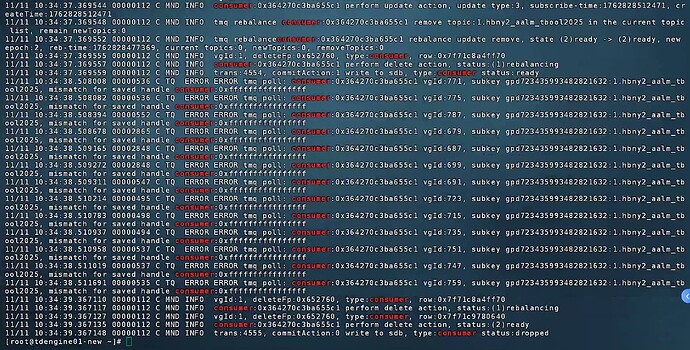

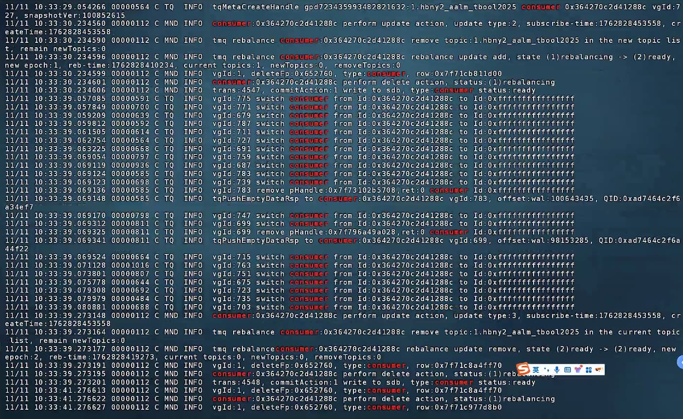

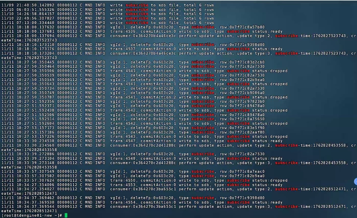

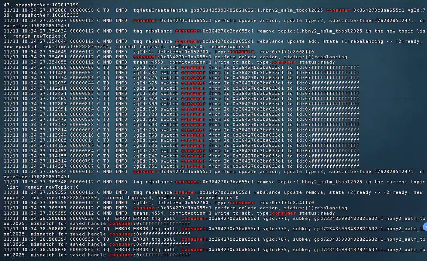

日志显示consumer从ready变为drop状态,但是客户端没有执行删除
补充一个从创建主题、消费者、开启订阅到订阅失败的日志。
consumer从ready变为dropped期间,客户端没有进行操作

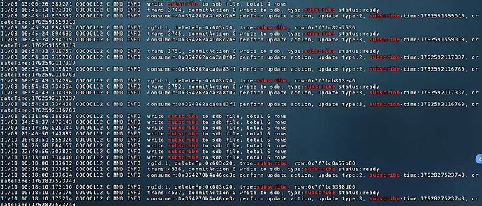

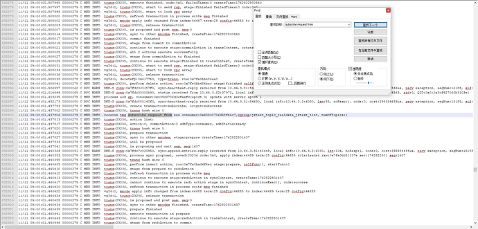

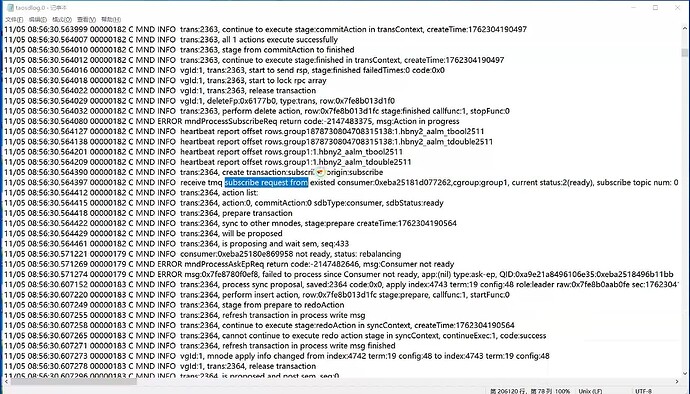

去 mnode 的主节点上执行下 grep “subscribe request from” taosdlog.0 ,然后贴一下
连接器版本taos-jdbcdriver-3.7.3,使用webSocket连接
结合上个恢复的日志,补充下内容。
我们测试环境也是3.3.6.13的集群,区别是测试环境是4节点单副本(生产环境是6节点3副本),测试环境的订阅可以正常运行
taosdlog.0里搜不到完整的‘subscribe request from’
测试环境可以搜到该日志
查阅了历史日志,生产环境最后一个相关日志是5号早上,之后订阅就开始出问题了

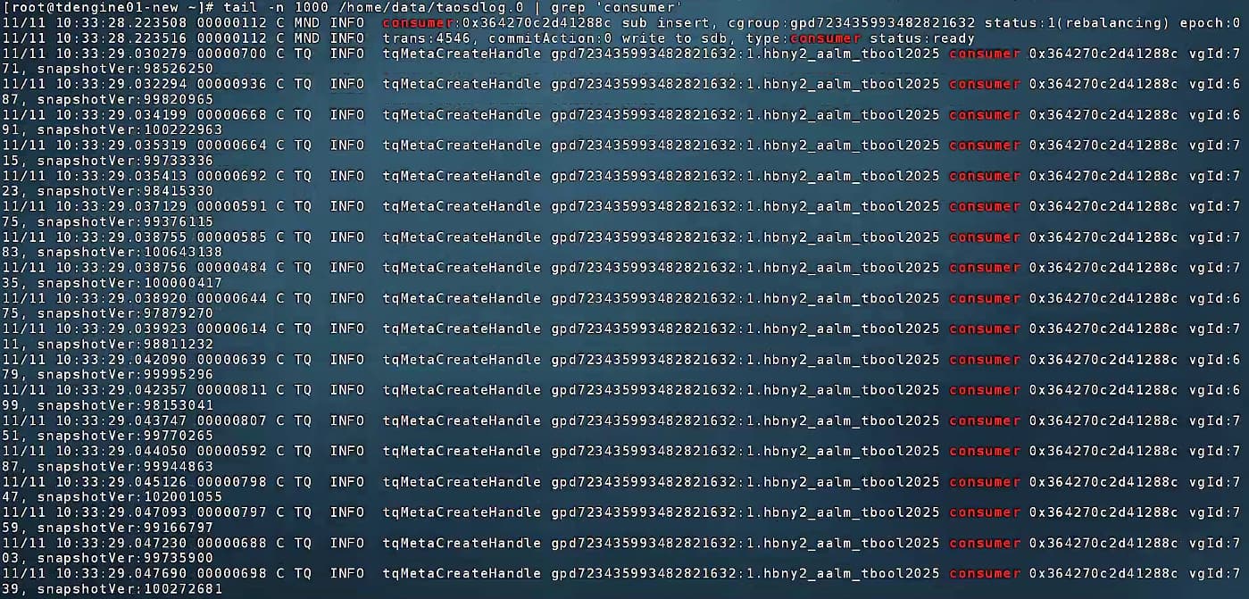

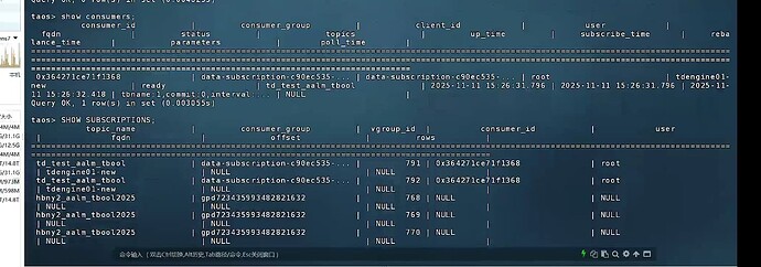

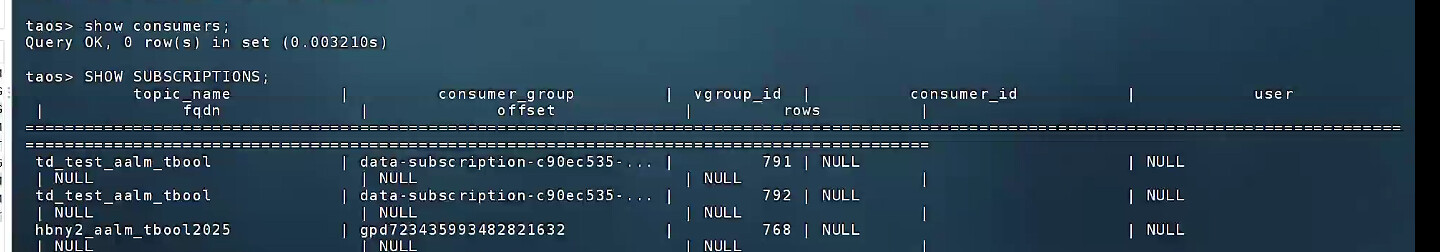

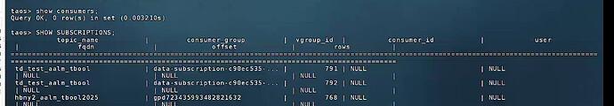

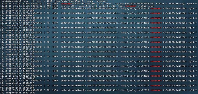

刚刚建了一个测试数据库,模拟了一次流程,刚建立订阅时
show consumers如下,consumerid存在但是offset和rows为空

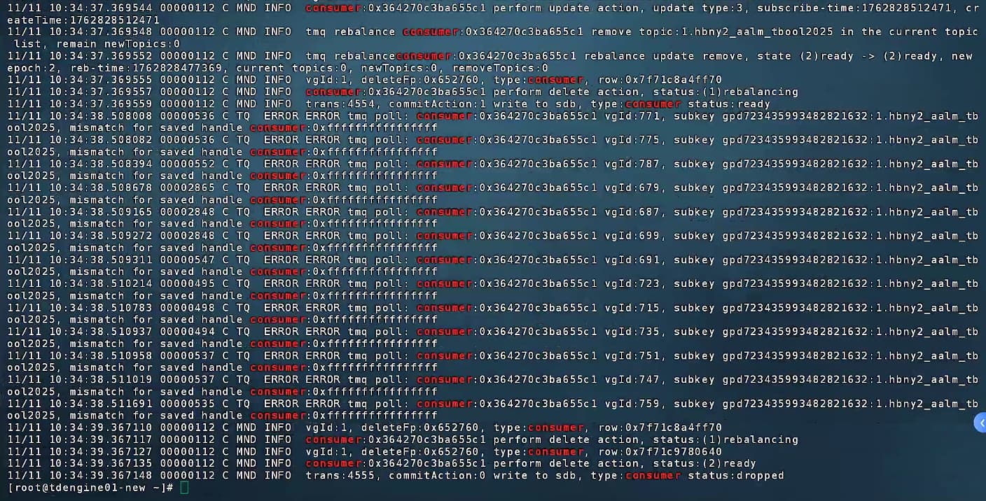

一段时间后show consumers如下,consumerid变为null,consumer自己 drop了
