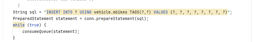

我通过 ws 进行数据写入,使用自动创建子表语句,一开始写入正常,sql: INSERT INTO ? USING ebikes TAGS(?,?) VALUES (?, ?, ?, ?, ?, ?, ?, ?)
我想删除子表重新 测试,结果 相同的代码报 sql解析错误: ERROR (0x216): (0x216):syntax error near '? using ebikes tags (?,?) ,删除 超级表 重建超级表也是同样错误,

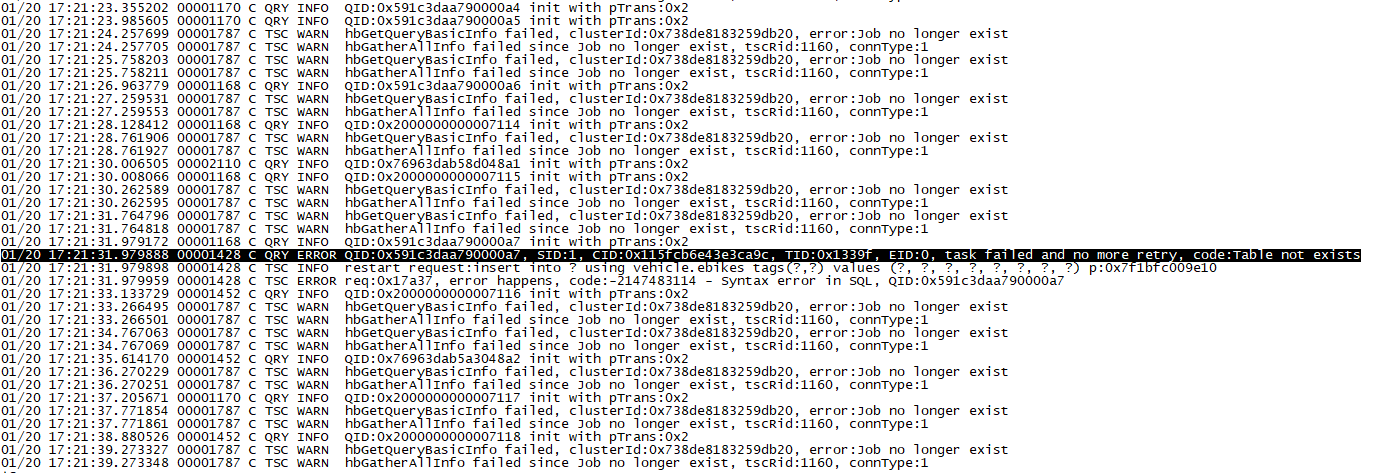

删除子表后,代码无法写入,不会自动创建子表, 如下是系统日志

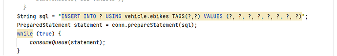

如下是代码报错:
删除 超级表重建也不得,必须删除整个库然后 重启服务才能正常,或者 代码 写表的时候换一个表名 ,写入是正常的,用原来的表名就是不行

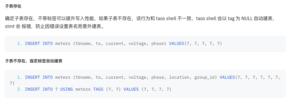

是使用的stmt参数绑定方式吗?
是的 使用 ws方式 批量写入

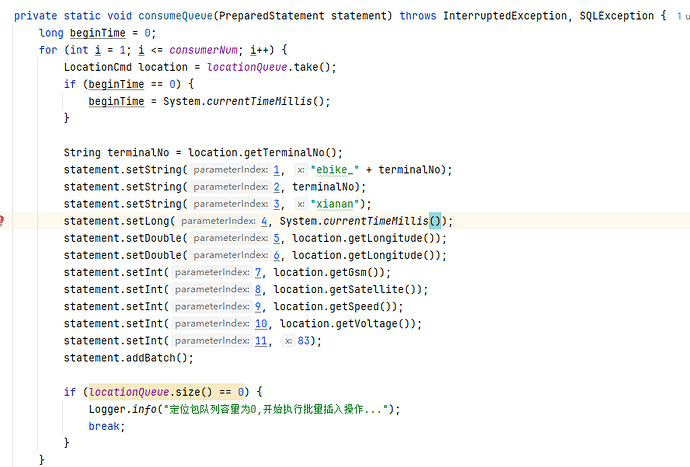

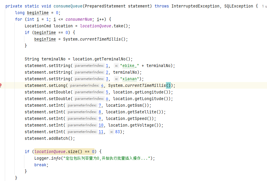

请在代码中打印下?传入的参数,是不是参数有误?

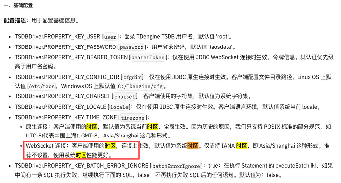

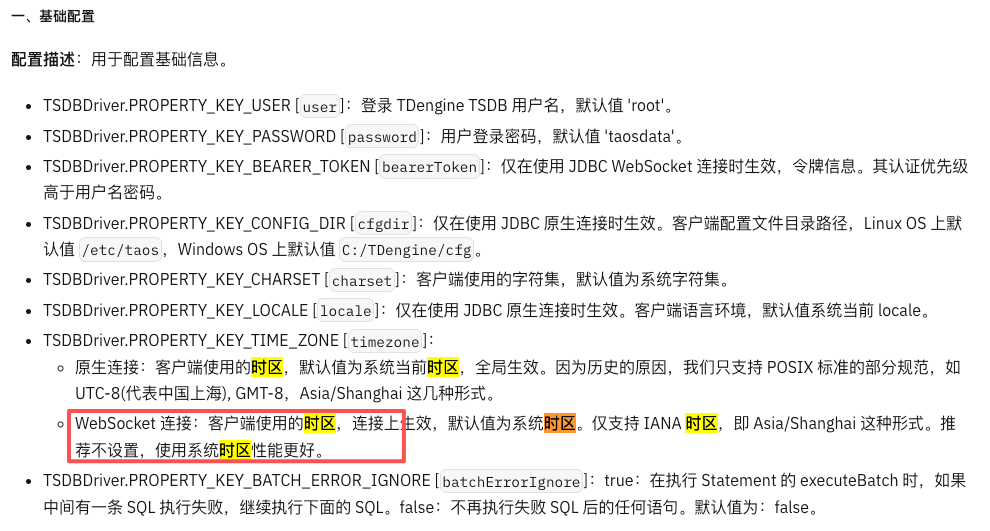

另外咨询下: tdengine写入的时间不是 北京时间,这个是要从哪里配置
参数是没问题的,我全部写死常量值的参数 也是报同样的错误 ,所以就觉得很奇怪,
