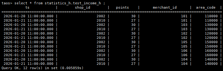

这是我使用以上建表、建流、数据写入的语句后,得到的流计算结果。请看一下结果是哪里不正确?
另外 流计算中 PARTITION BY ts, merchant_id, area_code, shop_id, 需要根据 ts 也分组吗?这个是什么业务逻辑呢?
注意仔细看,店铺ID在每个子表是不是变成相同的两个了,统计的积分是不是不对了,源数据有多少个店铺,统计后有多少个店铺。
这个是每小时统计量,按小时维度的统计,时间是截断到小时,
每个商家的数据方一张子表中,现在的是把某一个商家的放所有子表中了,其它商家没得自己的正确数据
