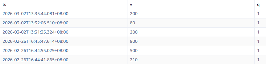

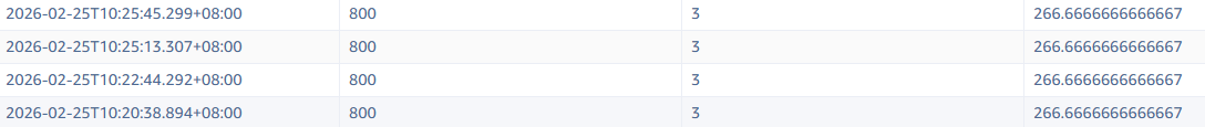

原始数据(INSERT数据时间,值,质量位):
pcs_001
pcs_002
pcs_003
计算结果(_tlocaltime/1000000,和,计数,平均):
没重复吧,刚开始流计算正常,几天后出现历史数据覆盖问题,什么原因啊?

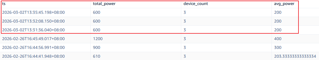

2026-03-02T13:31:35.324+08:00时,执行操作:INSERT INTO energy_storage.pcs_002 USING energy_storage.meas_pcs TAGS(1,1,1,1,1,2) VALUES (now , 200, 1);
2026-03-02T13:31:36.040+08:00结果更新.
2026-03-02T13:32:06.510+08:00 时,执行操作:INSERT INTO energy_storage.pcs_002 USING energy_storage.meas_pcs TAGS(1,1,1,1,1,2) VALUES (now , 80, 1);
2026-03-02T13:32:08.150+08:00结果更新,并覆盖上1条结果的total_power、device_count、avg_power.
2026-03-02T13:35:44.081+08:00时,执行操作:INSERT INTO energy_storage.pcs_002 USING energy_storage.meas_pcs TAGS(1,1,1,1,1,2) VALUES (now , 200, 1);
2026-03-02T13:35:45.198+08:00 结果更新,并覆盖上2条结果的total_power、device_count、avg_power.

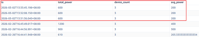

2026-03-02T13:32:08.150+08:00结果更新.
2026-03-02T13:35:45.198+08:00 结果更新.
是流计算按时输出了新的结果记录,同时也将 上面的结果中的 total_power、device_count、avg_power 字段值覆盖了,但没有覆盖 结果的主键ts字段。
是这样吗?
是这样的。
