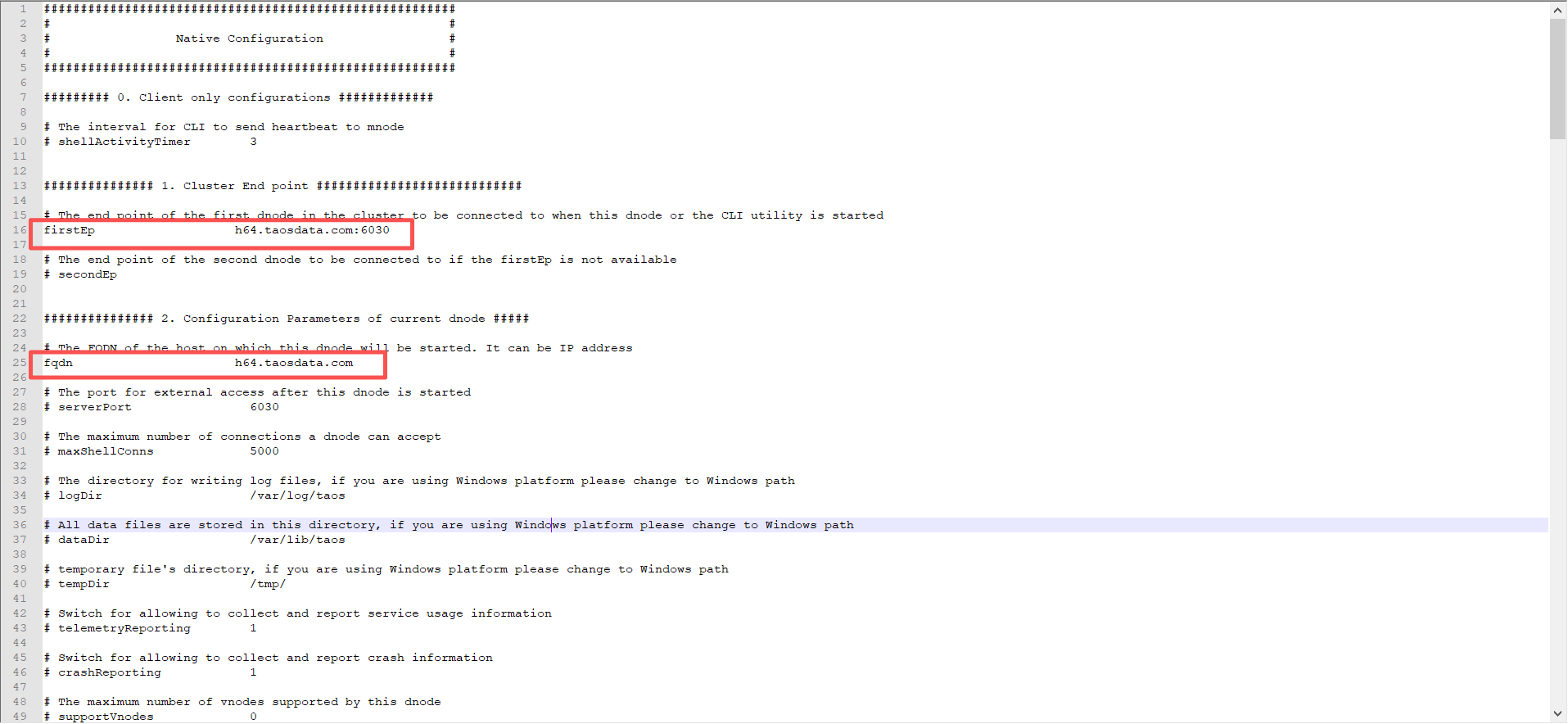

只有taosd启动了,其他的组件都没有启动(taosAdapter, taosKeeper ):
该节点的hostname为:h64.taosdata.com
docker启动脚本如下:

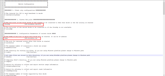

taos.cfg配置如下:
将环境变量名改为TAOS_FQDN后就可以了,但是我有一个问题,我已经修改并挂载了taos.cfg文件,为什么还要设置环境变量才生效?
fqdn 在 /etc/hosts 文件中配置了相关的 IP吗?
配置了,hostname和hosts文件都配置里,现在的疑问就是通过docker容器的方式部署集群,修改并挂载taos.cfg文件无效,只有通过启动命令配置对应的环境变量才能生效。
那应该是环境的问题。taos.cfg 不生效,自然是无法正常访问的。
