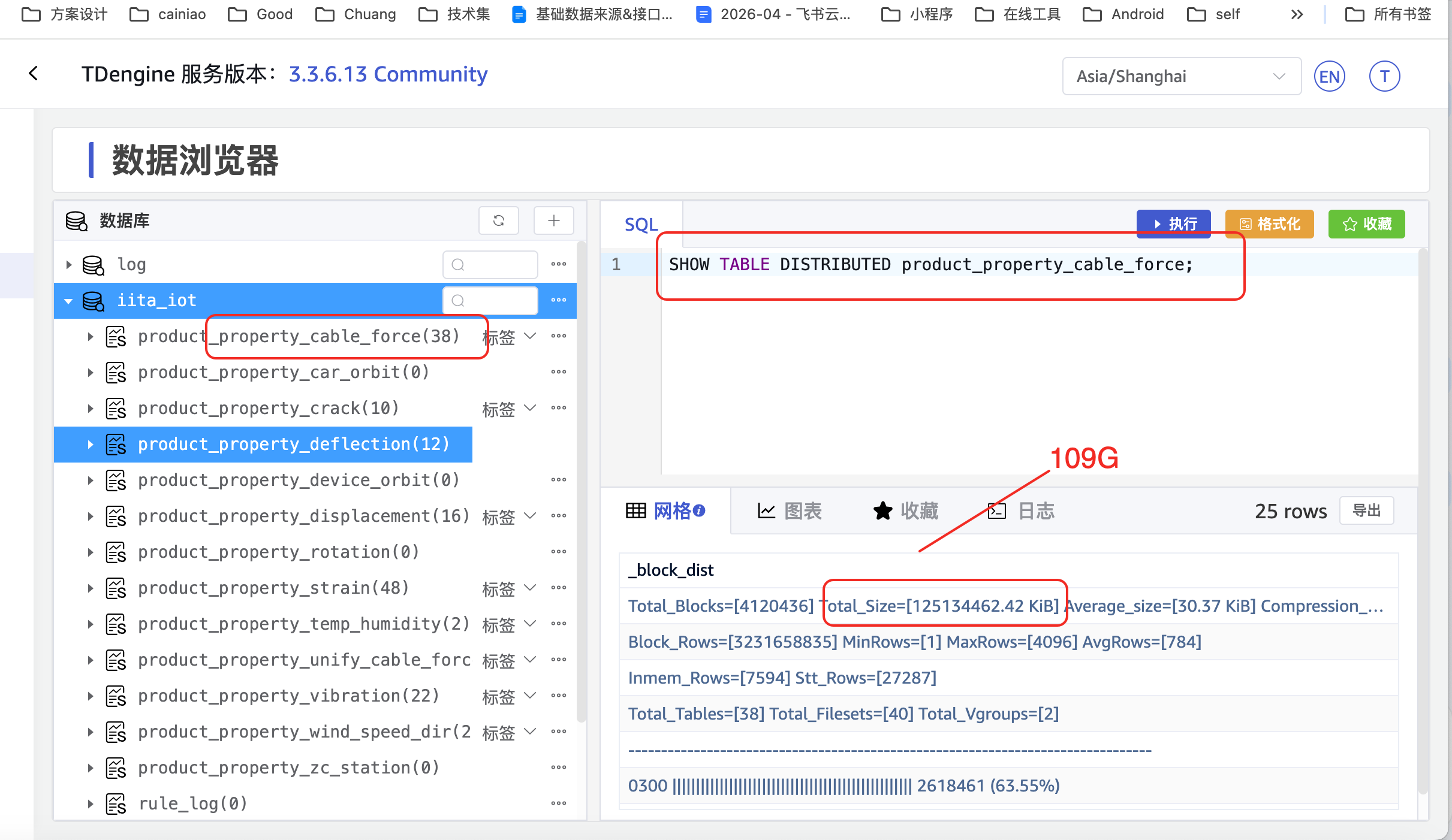

我是3.3.6.13版本
我用SHOW TABLE DISTRIBUTED product_property_cable_force;
这样的命令把各个大的超级表查看数据占用量
应该看起来就200G左右,但是实际硬盘占用1T多,这个差距也太大了
这是什么问题,怎么解决呢,
我是3.3.6.13版本
这是什么问题,怎么解决呢,

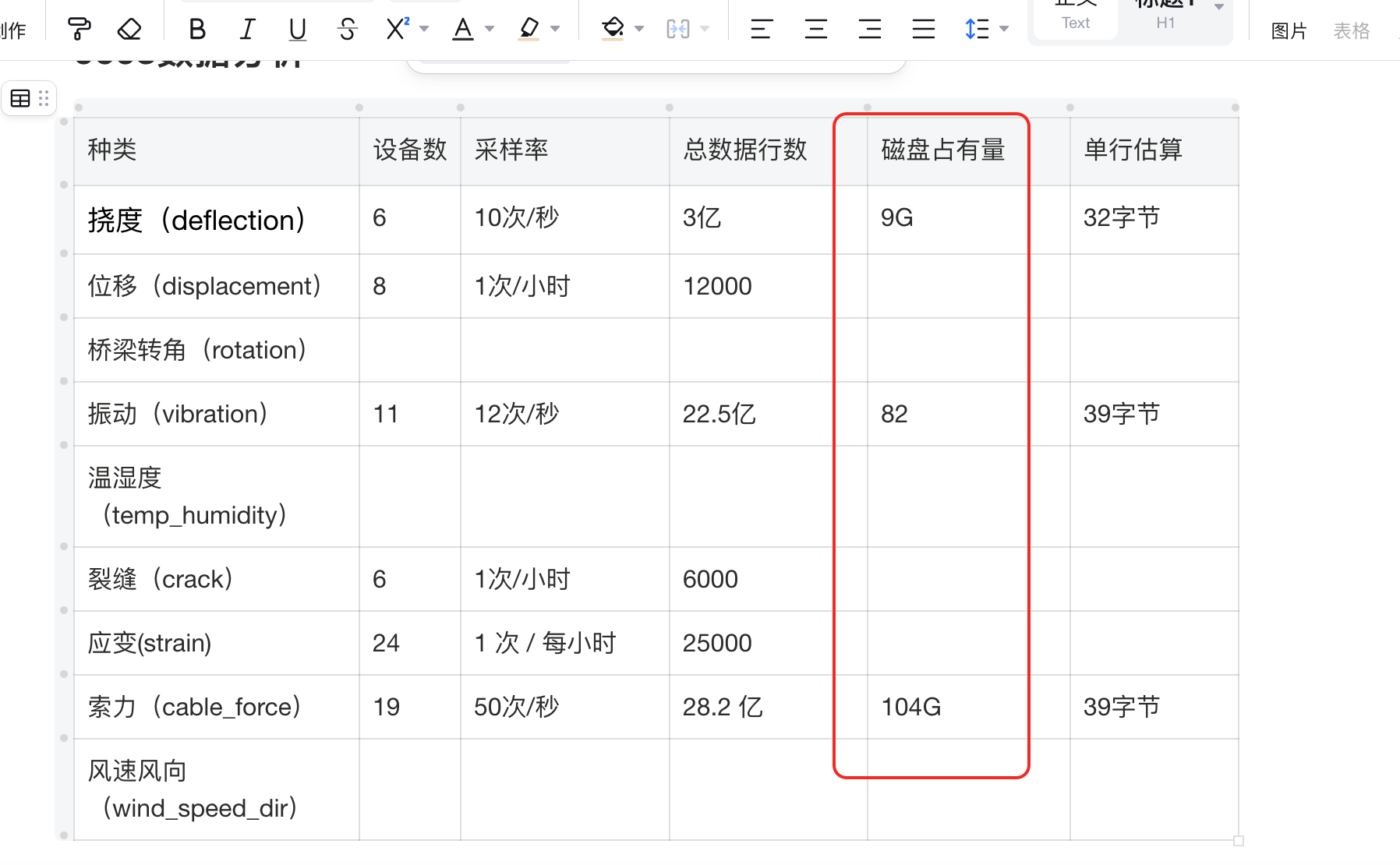

没有看明白这个表格里的“磁盘占有量”是怎么计算出来的?表格中一行,比如“挠度”是表示一个列,还是什么?
使用 SHOW TABLE DISTRIBUTED product_property_cable_force; 这个命令中哪些信息,又是怎么计算的,请明确一下。

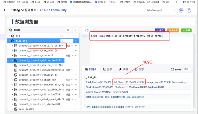

在td的dashboard那个查询执行的
会返回这个product_property_cable_force 这个超级表的数据
Total_Blocks=[3094165] Total_Size=[108692480.82 KiB] Average_size=[35.13 KiB] Compression_Ratio=[13.80 %]
Block_Rows=[2820440045] MinRows=[1] MaxRows=[4096] AvgRows=[911]
Inmem_Rows=[8641] Stt_Rows=[19074]
Total_Tables=[38] Total_Filesets=[38] Total_Vgroups=[2]
Block_Rows=[2820440045] 总行数
Total_Size=[108692480.82 KiB] 占用磁盘量
108692480.82 KiB = 104G

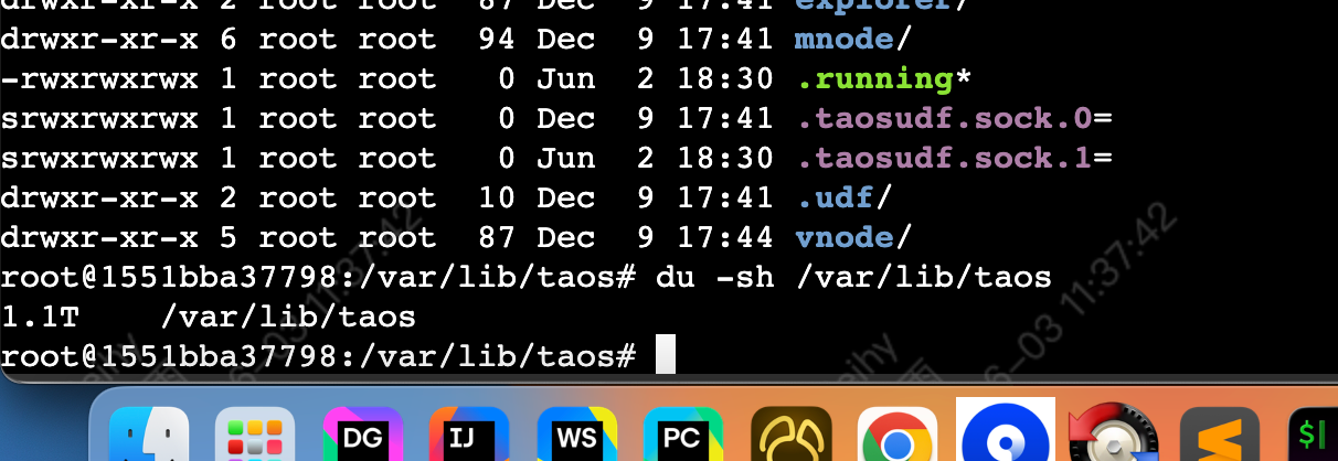

我按这个计算,我数据最多也就200多G,但是实际硬盘占了1.1T
挠度这种是代表我一个超级表
我把我库里超级表都这样查了下数据量做的统计
我对库下面的超级表每个通过这样进行统计,加起来也就200G多点数据量

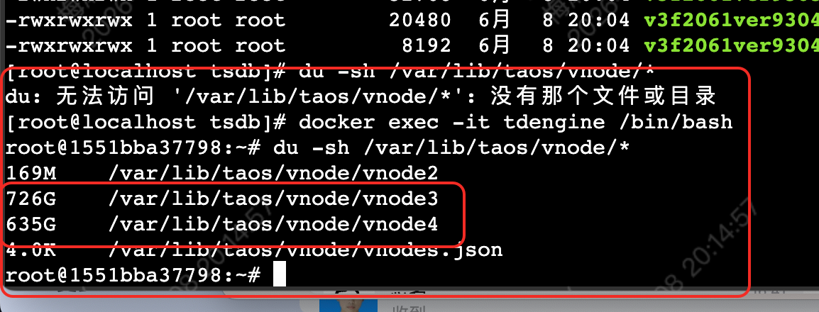

但是实际呢,磁盘占用量是1.4T,
我去,那宣传的高压缩率有意义么,我本来冲着高压缩来的,结果这样,
这。。。。正常么???
谁能帮解答下, thks

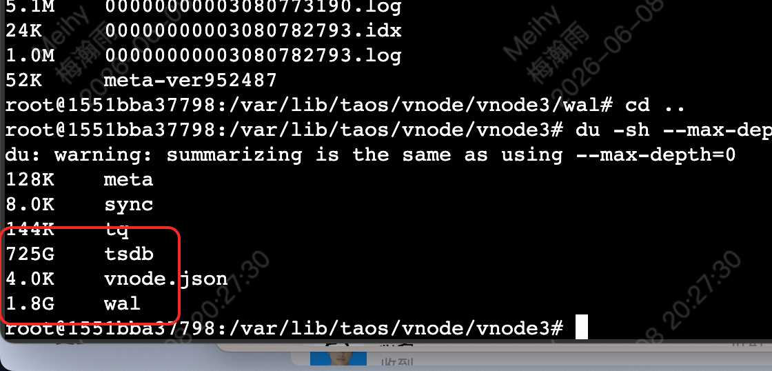

补充下 目录大小的细节
按照这个实际使用量来说,有点怀疑人生了
