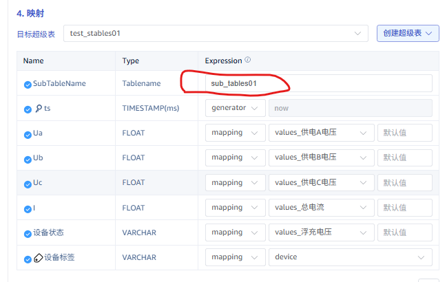

最新版TSDB可以零代码保存MQTT中订阅的数据,在配置数据映射时,想使用订阅内容中的一个指定的键值对的值作为超级表中子表的名字,如何配置?相关的图片和参数如下:
阅读的json内容为:{“SendTime”:1754613389995,“device”:“微波电源测试”,“values”:{“供电A电压”:214.63,“供电B电压”:213.52,“供电C电压”:229.31,“总电流”:1130.13,“浮充电压”:46.34,“电瓶一电压”:82.53,“设备ID”:“LNTV203”,“电瓶二电压”:98.07}}
我要用{…“设备ID”:“LNTV203”…}的“LNTV203”作为子表的一部分,如何设置子表的名称?
参见擦图中的红色标记

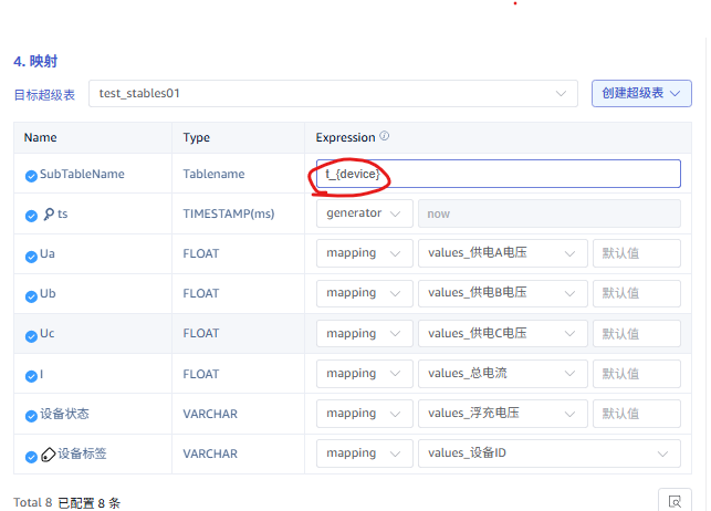

弄好了!直接用{}选择键值对的键名即可!以前搞不定的原因是在{}叠加了$,所以一直出错。
1 个赞
文档没有细看!一直以为依据框中的提示${c1}_${c2}:${c3}配置就行,所以一直没搞定! :grin:
