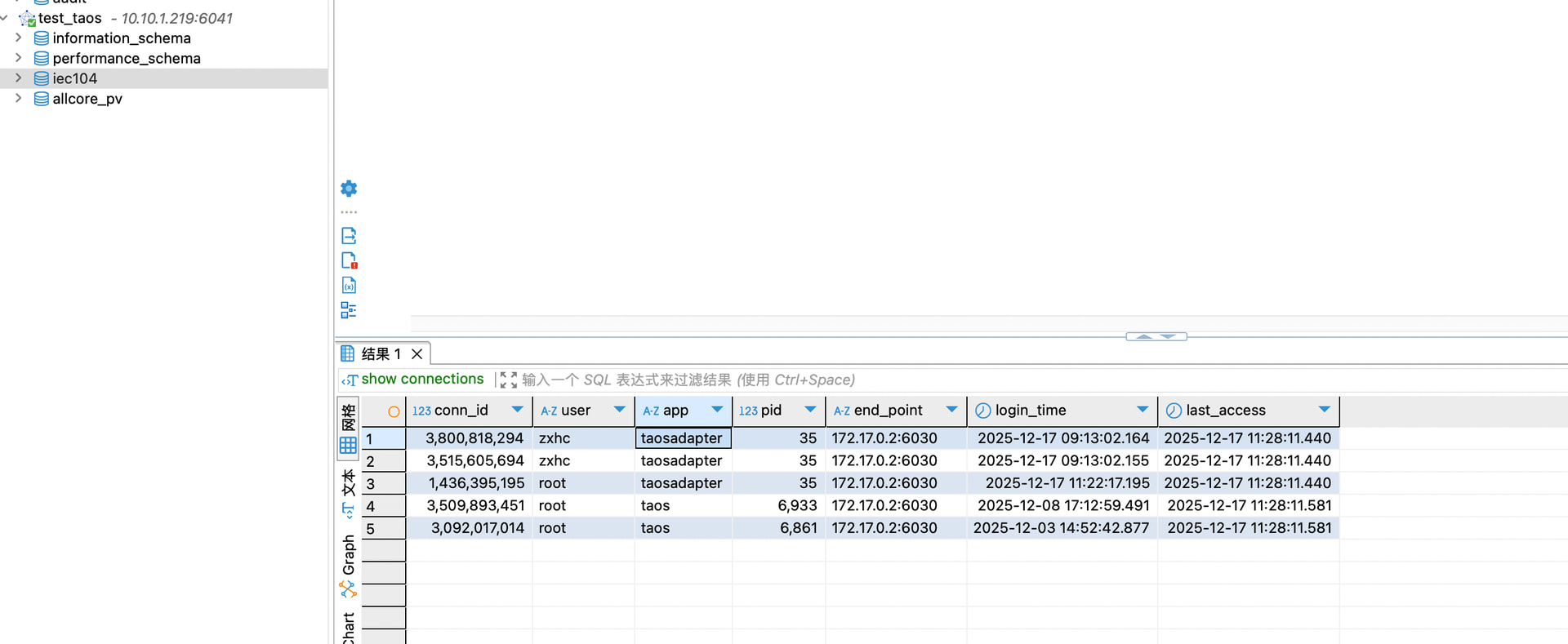

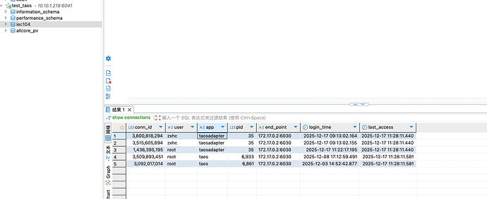

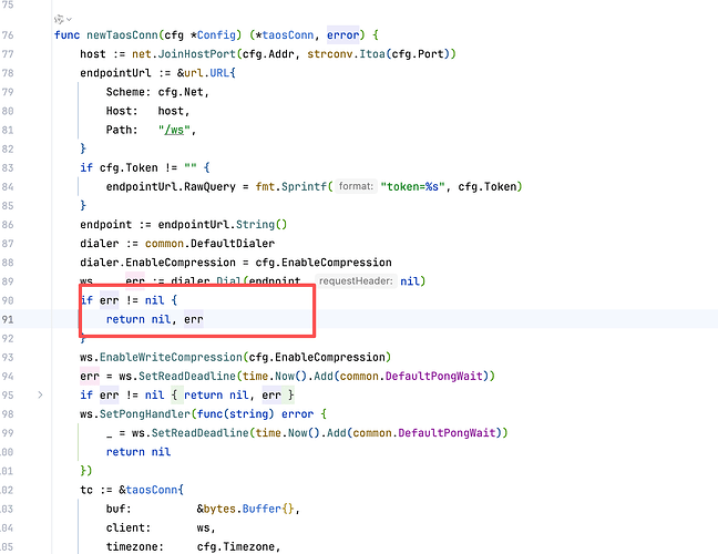

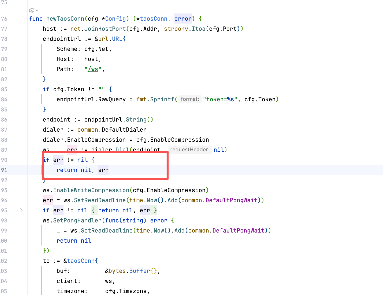

使用 go,github 上看到一个 issue 是 path 好像默认是 ws 啥的,这个直接 dial 拨号就失败了,而且看了一下 ws 的 go 代码,好像 每次只能查询一次,拨号一次,建立连接,一旦多线程保留同一个连接会有问题,go 的包有没有进行过生产测试和使用呢
当然测试验证过才发布的。或者你可以下载一个官网网上的 go 连接器的示例代码,在这个基础上编写你的业务程序。
那建议将生产升级到3.3的最新版本。
