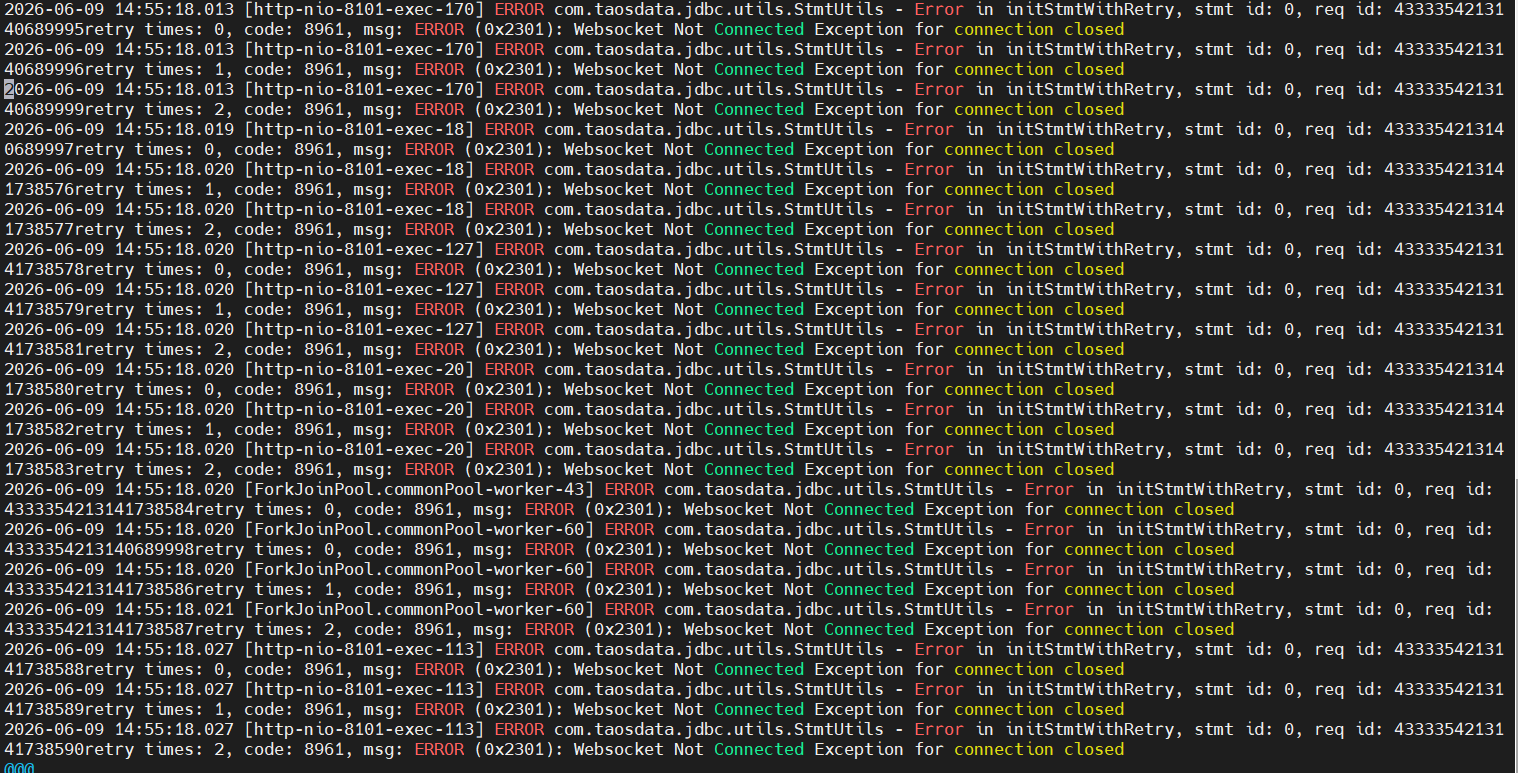

td稳定运行了一周,突然出现下面异常,这时查询服务不可用,但正常写数是可以的,我们给的压力在300TPS左右,

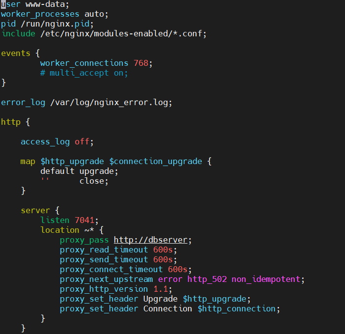

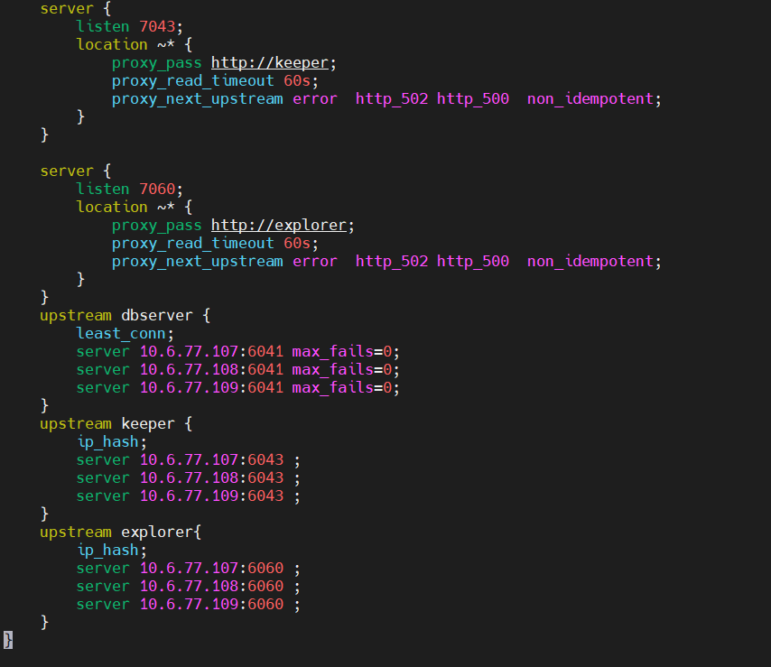

下面是对tdengine负载均衡nginx配置

我们使用druid连接池,如下图
10.6.77.107:7041 为nginx服务,代理后端3个节点的tdengine
当nginx停止时,前端应用会出错,nginx启动后并没有自动恢复,也就是说nginx重启或网络短时中断都会造成无法自动恢复的故障
